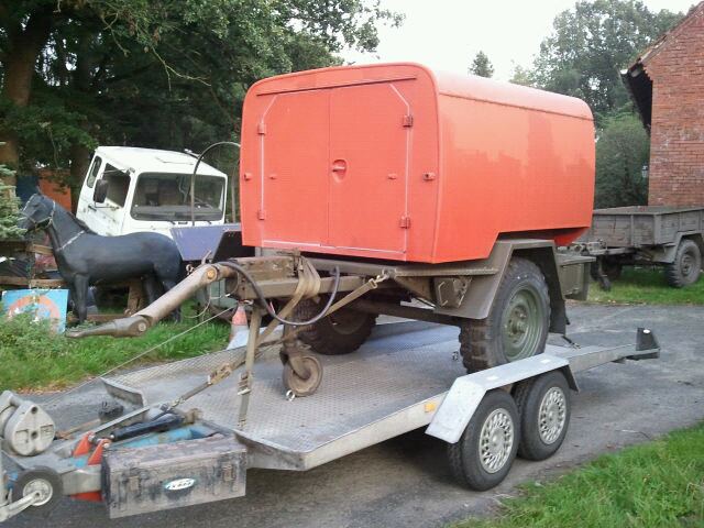

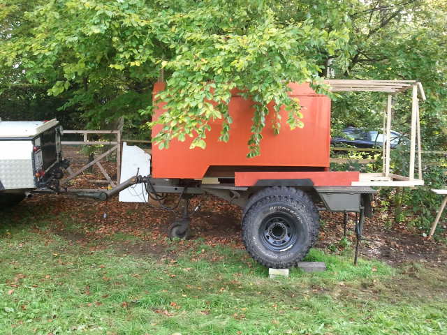

Moin, ich (gerade frisch angemneldet) eigentlicher Landyfahrer, Tischler aus dem Hamburger Bereich, habe mir vor kurzem ein schönes Winterprojekt zugelegt, ehemaliger Pumpenwagen der Feuerwehr/Bundeswehr welcher zum Wohnwagen umgebaut werden soll.
(siehe Bild)
Habe mir sagen lassen, dass es hier einige Unimogfahrer gibt, die ähnliche Anhänger besitzen.
Nun die Frage ob jemand wüsste, dass es für die Anhänger Achse (6Loch Lochkreis, 10,5 20 Zoll) Adapterplatten auf die Defender Felge (5 Löcher) gibt???
Wenn es dann nächstes Jahr auf große 1/2 Jahr Skandinavien Tour gehen soll, würde ich den Ersatzreifen ganz gerne auf dem Auto sowie Anhänger nutzen können...
Für Tipps/Anregung wäre ich sehr Dankbar
Grüße Max Fesche
P.s. Hoffe das ich das Thema im richtigen Bereich hochgeladen habe...?
(siehe Bild)
Grüße Max Fesche

... selbst grosse Bereifung zum Defender wird kleiner sein als die 10,5-20 auf dem Anhänger ... und mir ist kein Adapter bekannt, dem Anhänger so kleine Reifele zu verpassen ... zumal die Felge ja über die Bremstrommel gehen muss ... der Anhänger hat aber hinten unterm Koffer eine eigene Ersatzradhalterung, dort ist das Teil sehr gut aufgehoben ... der Anhänger passt zu Unimog, Hanomag bis hin zu 7,5 t LKW, für einen Landy ist er zu gross, für einen Kat zu klein ... wenn Du einen in Grösse und Reifenabmessung passenden Anhänger suchst, wirst Du beim Sanky fündig ... der besteht rundum aus Landy-Kompomenten ... damit ist er auch etwas leichter ... Du kannst ja mal beim Jonson nachlesen was ein grosser / schwerer Anhänger bei Schnee mit einem Landy macht ... der zieht das Auto dorthin, wo du es bestimmt nicht haben willst ...

Also den Anhänger darf ich schon mein eigen nennen, mit dem Gewicht muss er jetzt klar kommen:-)
War bisher aber eigentlich auch kein Problem Autos auf Autotrailer und ähnliches zu ziehen.
Stimmt habe mal gemessen, die Defender Felge würde überhaupt nicht über die Bremstrommel des Anhängers passen...
Dann wird er wohl auf den 20Zölligen stehen bleiben...:-)
Wo finde ich in eurem Forum Bilder dieses Anhängers was Umbauten angeht??? Vllt. kann man sich ja bisschen inspirieren lassen:-)
Habe vor in um insgesamt einen Meter zu verlängern (den Koffer) 45cm nach vorne schieben (so, dass der Koffer über der Auflaufbremse beginnt und dann hintenraus um einen Meter verlängern, steht dann also hinten 55cm. über, für die Aktion muss der Koffer dann ca. 3cm höher, (sonst würde er vorne nicht über der Auflaufbremse "schweben" können) sollte ja aber kein Problem sein oder???

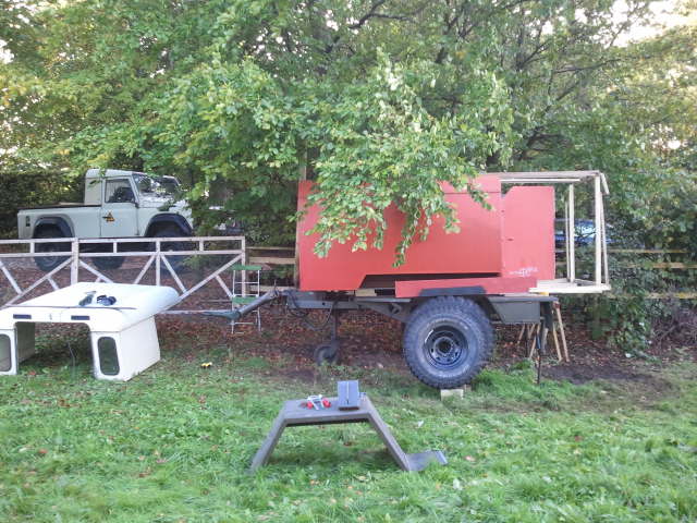

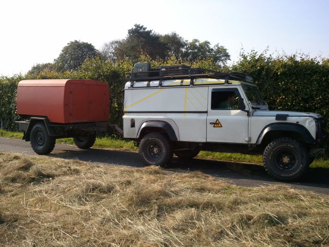

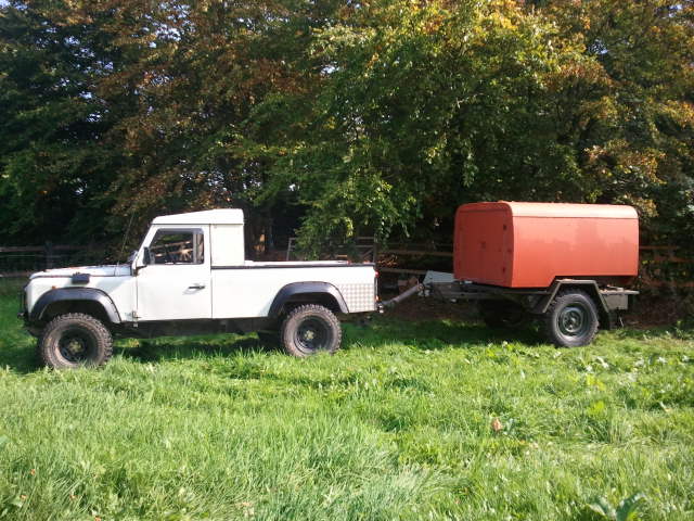

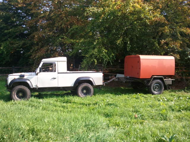

Hier nochmal zwei Bilder wie es im Mommet aussieht

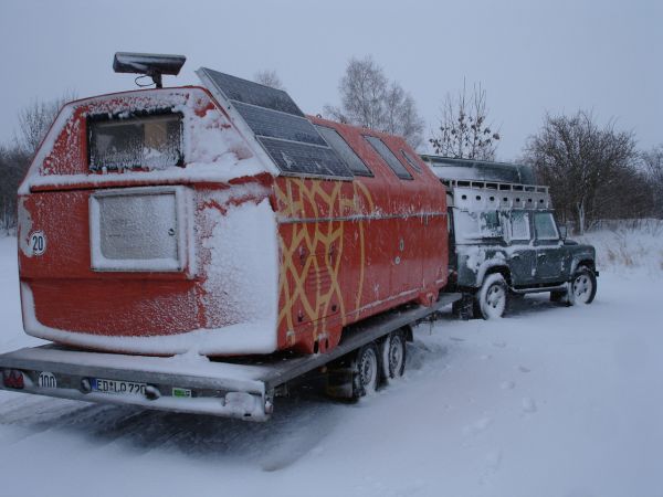

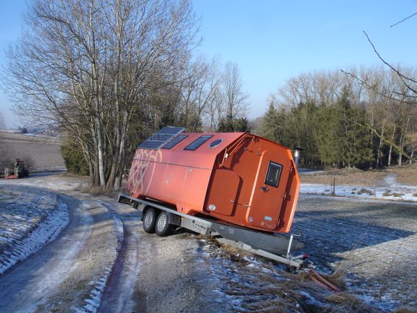

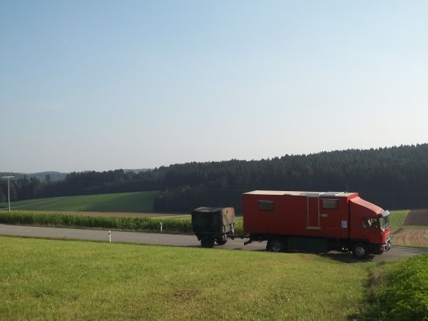

und so in etwa soll´s werden!! (Bisschen Vorstellungskraft ist schon notwendig:-)

So siehts dann fertig aus:
http://www.pietaet-bamberg.de/typo3tem ... 1401d.png
