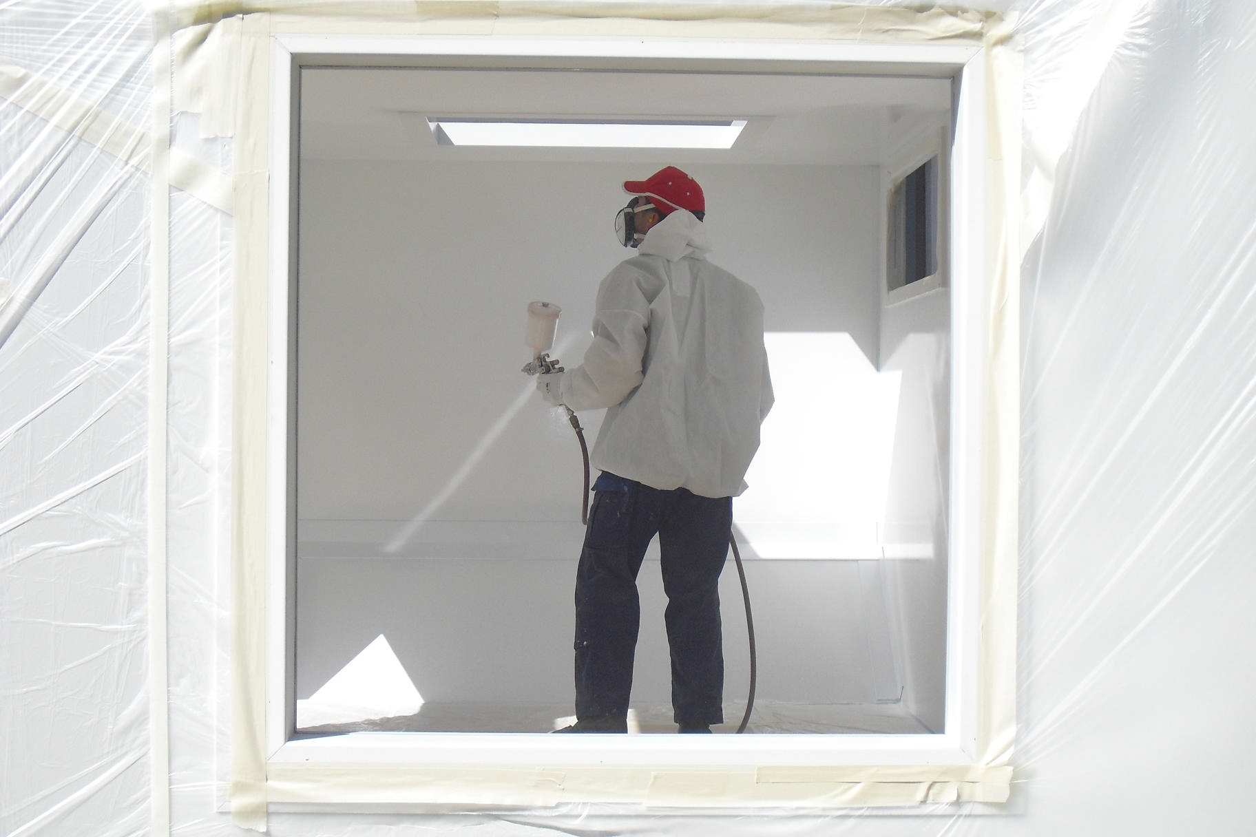

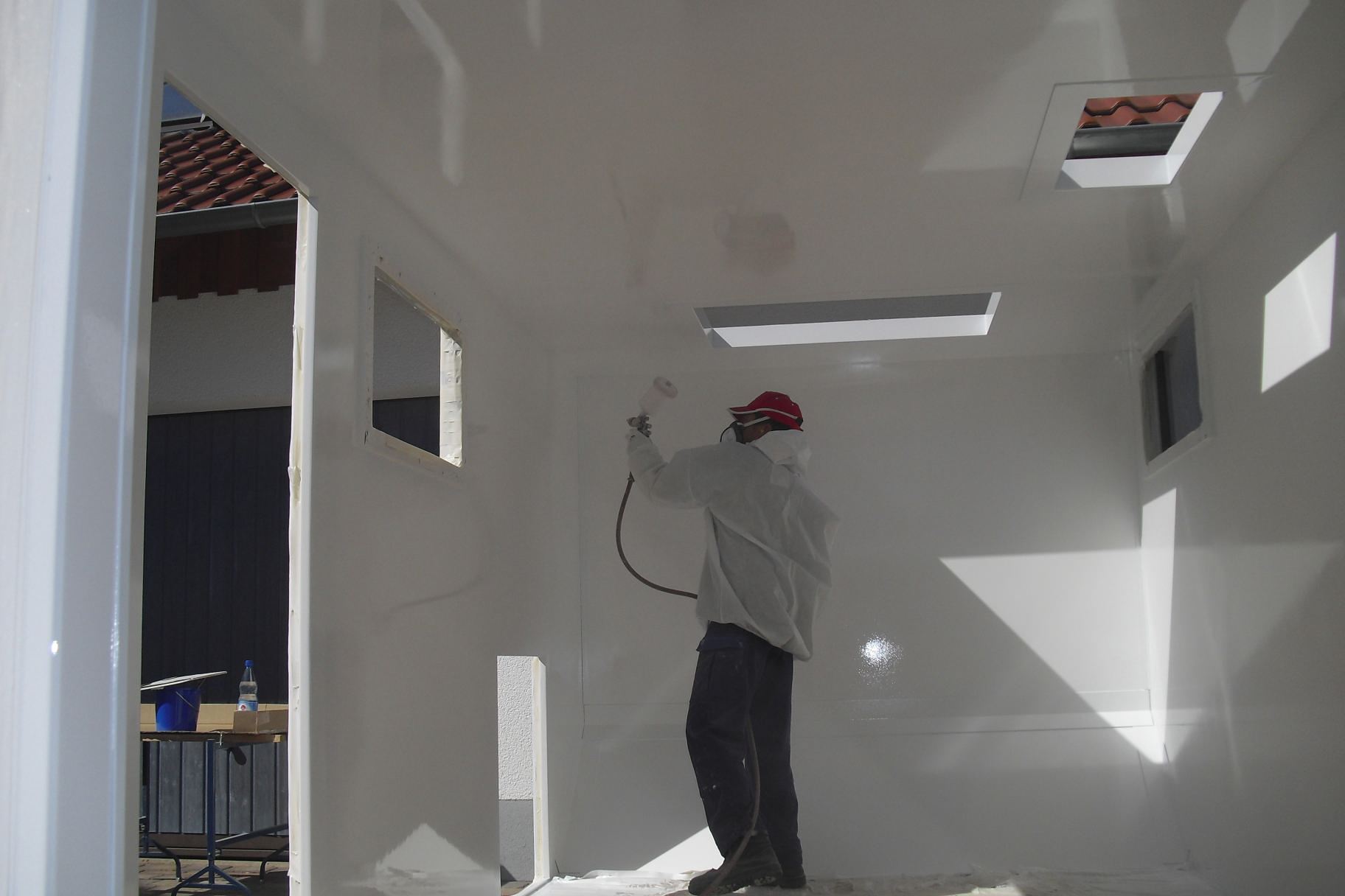

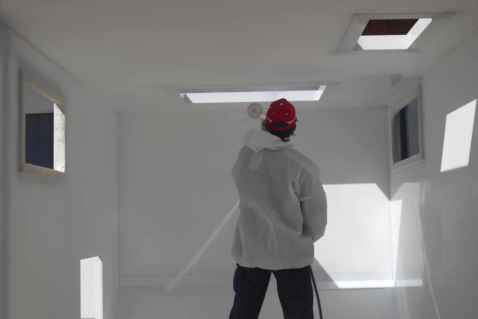

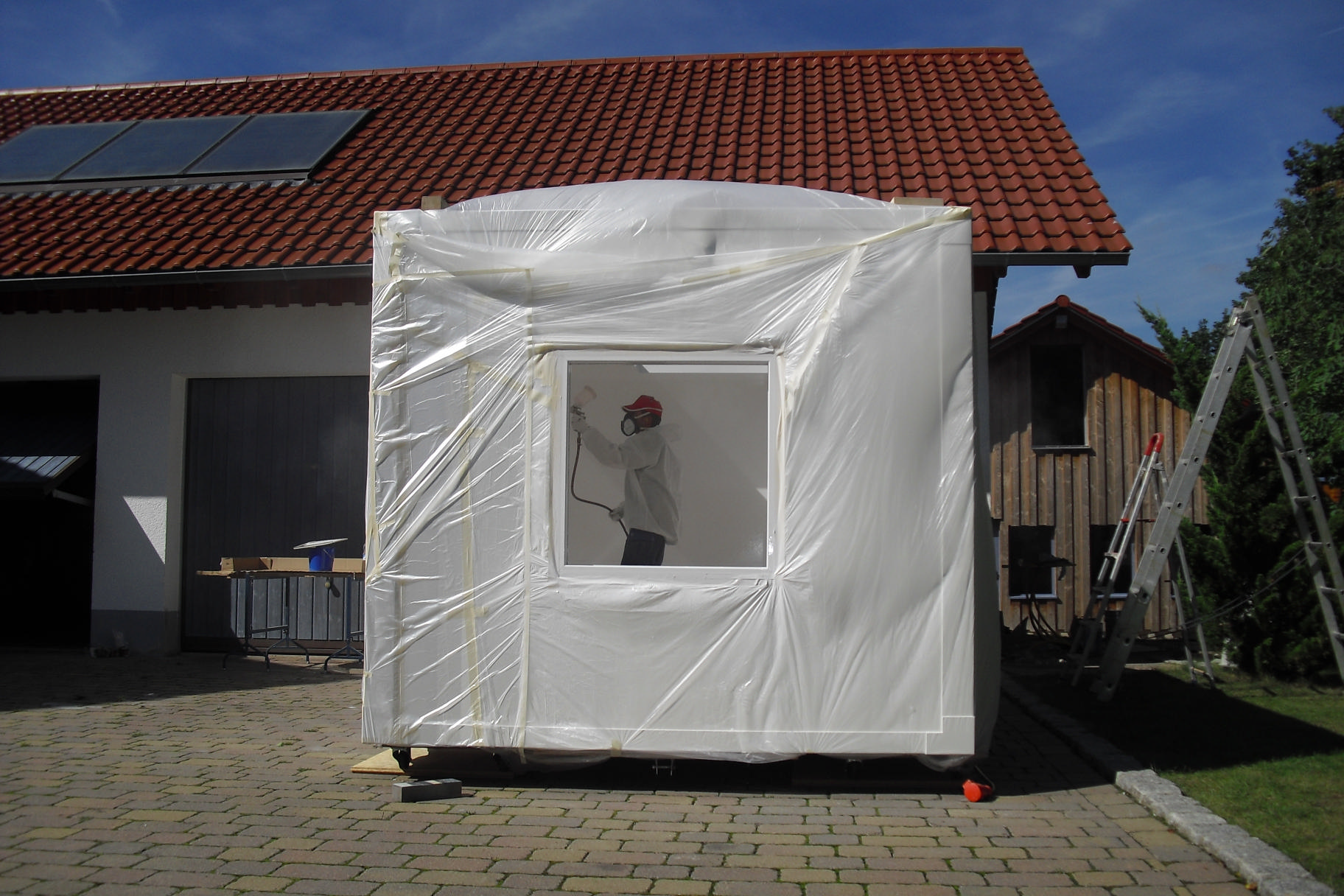

Für die die Ihren Koffer innen lackieren wollen.Haben meinen nun doch gespritzt.
Habs am Samstag mit meinem Lackierer im Hof getestet.
Ging astrein.Keinerlei Nebel im Koffer.
Es ging ganz leichter Wind der den Nebel sofort durch die Fenster bzw. Dachlucken abziehen lies.
Berti
