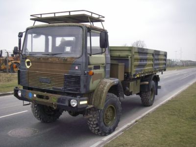

Hallo, ich bin neu hier im Forum und plane, mir einen Allrad LKW zuzulegen.
Ziel ist es, einen maximal 12 t LKW zu bauen, der gute offroad- Eigenschaften aufweist, einen Kippaufbau besitzt und mit einem Kran versehen werden kann. Ich möchte im Umkreis von max. 50 km Holz aus dem Wald holen, Schüttgüter fahren und Brennholz ausliefern.
Ich dachte zum Beispiel an einen IVECO / Magirus 110-17 (oder -16) AW vom Bund mit Radstand 4.200 wie hier unten auf dem Bild zu sehen. Dieser hier ( ) würde mit knapp 70 tkm gute 6.000 Euro kosten. Ein MB 1017 wäre mir zwar lieber, würde aber wohl mein Budget sprengen.
Auf diesen LKW würde ich gerne einen gebrauchten Kippaufbau setzen. Da gibt es welche mit so 4,20 m Länge. Die alte Pritsche ist 5 m lang. So dürfte hinter dem Haus Platz für nen Ladekran sein.
Die Frage ist nur, wie das bei den ehemaligen Armeefahrzeugen mit der Hydraulik ist. Kann man da ne Pumpe für Kran, Kipper und eventuell Winde ranhängen? Natürlich zu verträglichen Kosten.
Wie ist Eure Meinung zu solch einer Idee? Praktikabel? Sinnvoll? Oder habt Ihr bessere Ideen um zu solch einem Universalfahrzeug zu kommen? Einen Unimog finde ich zu kurz.

hallo emily,
zu deinem vorhaben kann ich technisch nichts beitragen,
aber das foto kommt mir sehr bekannt vor
ist doch nen dänischer militär lkw, mit einzelbereifung.
habe mir genau das selbe modell bei nem lkw händler in padborg/dänemark angesehen (durch mobile.de)
und von diesem händler kann ich dir nur abraten.
die meisten kisten stehen schon jahre draußen rum und sind insbesondere vom fahrerhaus in einem miserabelem/verrostetem zustand im bezug auf den preis!
würde dir empfehlen nach ner feuerwehr ausschau zu halten.
viel spaß bei der weiteren suche und deinem vorhaben.

Kipperaufbau nachträglich aufsetzen ist wirklich aufwendig, und dies erst recht auf ein nicht bereits ursprünglich für Kipper vorgesehenes Fahrgestell, siehe u.a. Aufbaurichtlinien. Zwischenrahmen bauen, vermutlich Rahmen hinten verkürzen, Hydraulik einbauen usw.
Würde deswegen eher empfehlen, einen Kipper mit Kran ausfindig zu machen.

Wenn es ein Fahrzeug gäbe, was die von mir geforderten "Sachen kann" und bezahlbar wäre, würde ich nicht auf den Gedanken kommen, mir eins zu bauen.
Seit einen knappen Jahr suche ich mehr oder weniger aktiv im Internet nach so einer "eierlegenden Wollmilchsau", die nicht viel kostet.
Ich denke, wenn man einen Kippaufbau mit Hilfsrahmen findet (der zur Not noch in der Breite angepasst werden muss), dann kriegt man den auch draufgebaut.
Fraglich ist, ob man ne Hydraulikpumpe an des Getriebe rankriegt und was die Umrüstung kostet. Kennt sich da einer aus??

The picture is at that place in Denmark. Worth to measure the load area available. I assume you are delivering processed firewood on CM3 pallets? How much distance is needed to lift and move the wood? Mowi in Sweden make a good wood crane. I have used one and no problems. (It also has a winch with 30m of cable)
