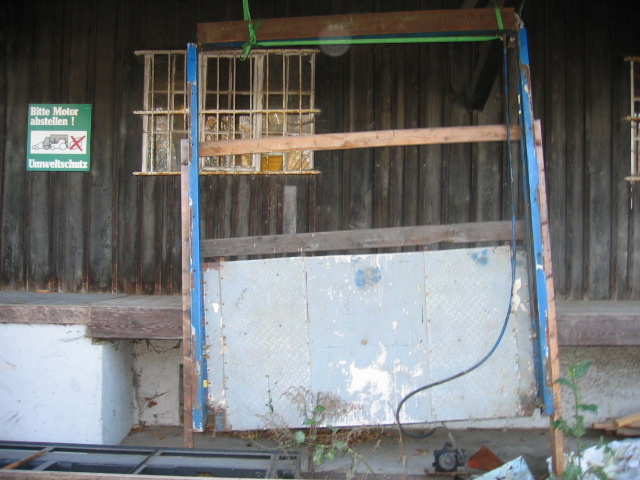

wollte mir mal ähnliches verbauen und habe es jetzt anders gelöst.
Habe aber noch die englische Bühne bei mir herum stehen.
Da wird eine klappbare Plattform in Seitenprofilen (über Seilzug und Hydraulikzylinder) auf Bodenhöhe gebracht.
Nachteil sind die seitlichen U-Profile, die den hinteren Böschungswinkel etwas einschränken. Hoffe das mit dem Bild hochladen funktioniert so
Die Hölzer dienen nur der Transportsicherung.
Grüße aus dem Wagengarten
Ananda

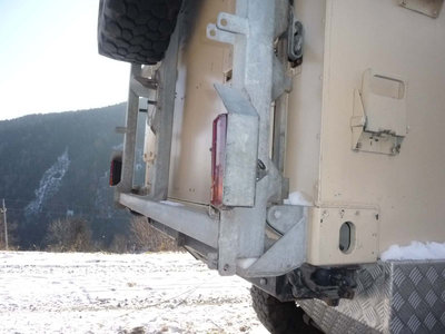

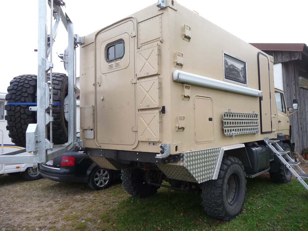

zum Thema Heckträger am FM 2 kann ich auch noch was liefern: Nicht absenkbar, aber schwenkbar, damit man an das Scheunentor hinten noch ran kommt. Hier sind ein paar Bilder:
Luigi
Den Träger absenkbar zu machen hatte ich auch überlegt, aber aus zweierlei Gründen wieder verworfen:
1. Das abzusenkende Teil muss ja irgendwie Spiel haben, damit es nicht klemmt. Bei einer Seilzuglösung mit einzelner, mittiger Anordnung läufst Du immer Gefahr, dass sich der Träger verkantet, weil die Last auf dem Träger nie wirklich genau in der Mitte ausgerichtet sein wird. Bei einer doppelseitigen Seilführung ist die Gefahr des Verkantens noch größer. Konstruktiv ist die Verkant-Gefahr sicher mit Rollen zu lösen, allerdings kommt dann immer noch die Problematik Nr. 2 dazu.
2. Durch das notwendigerweise eingebaute Spiel wird hier immer Metall auf Metall klappern - es sei denn, Du konstruierst den Träger so, dass er in Polyamid-Schienen läuft und mit Rollen geführt wird, die einstellbar sind, so dass das Spiel gegen Null geht. Trotzdem wird die Tür hinten immer verbaut bleiben - was mir wichtig war, dass dem nicht so ist. Außerdem wird eine solche Lösung sicherlich nicht leichter.
So habe ich halt das "Gfrett" mit dem rauf- und runter kurbeln von Ersatzrad und zukünftig noch hinzukommendem Motorrad. Aber letztendlich ist es egal was Du kurbelst - nur die Last oder den gesamten Träger (was die beweglichen Teile nochmals schwerer macht).
Die Problematik des Verkantens ist laut MAN-Maurer in Türkheim weniger gegeben, wenn man die Auf- und Abbewegung hydraulisch löst. Dort hat man mir einen hydraulisch absenkbaren Träger für ca. 5.500 Euro angeboten - was mir schlicht zu teuer war. Ich habe für meinen Träger auch noch mehr als 4.000 Euro bezahlt - wobei ein Großteil die klappbare Konstruktion verschlungen hat. Heute kann mir den Träger für 2.500 bis 2.800 Euro bauen lassen und wenn er nicht klappbar sein soll nochmals deutlich preiswerter. Das scheint mir ein fairer Preis zu sein.
Ich hoffe, Dir geholfen zu haben.
Luigi
