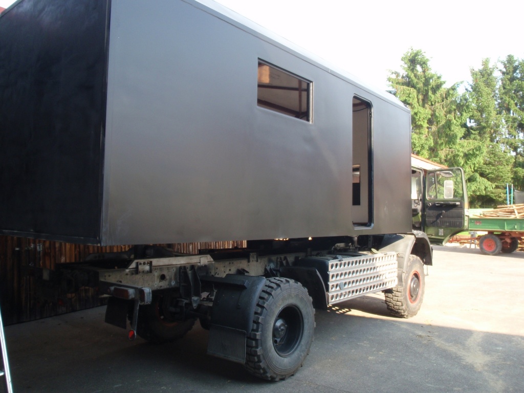

Danke für eure vielen beiträge !
ich hab mit dem hersteller gesprochen und ihm auch die bilder geschickt.
hab mich mit ihm lange und ausfürhlich über mein problem unterhalten.
fackt ist :
Die standart Sandwichplatten sind für ca 90 bis 100 grad Celsius geeignet.
der erste schwachpunkt der bei dieser Temp. nachgibt ist das Harz mit denen alles zusammen geklept ist.
es gibt spezielle Sandwichplatten die mehr temperatur aushalten.
die kann man dann auch dunkel lackieren. Schwarz matt ist allerdings die ungünstigte farbe.
der schaden der bei mir entstanden ist, ist nich so hoch wie es das bild erscheinen läst. ca 5cm breit und 15 cm hoch.
der hersteller schickt mir einen 2 komponenten kleber. am obersten punkt des schadens ein loch bohren, unten mit tape abkleben. alles mit kleber fluten. ca 30 min warten. tape abziehen und dann mit schraubzwingen leicht zusammen drücken.
vertig !
so macht er es in seiner werkstadt auch mit einbruchschäden, unfälle,...
ja und dann heists für mich mal wieder schleifen,..... und sandfarben machen
was ich eigentlich nicht so auf meiner to do liste gestanden war
gruß dennis

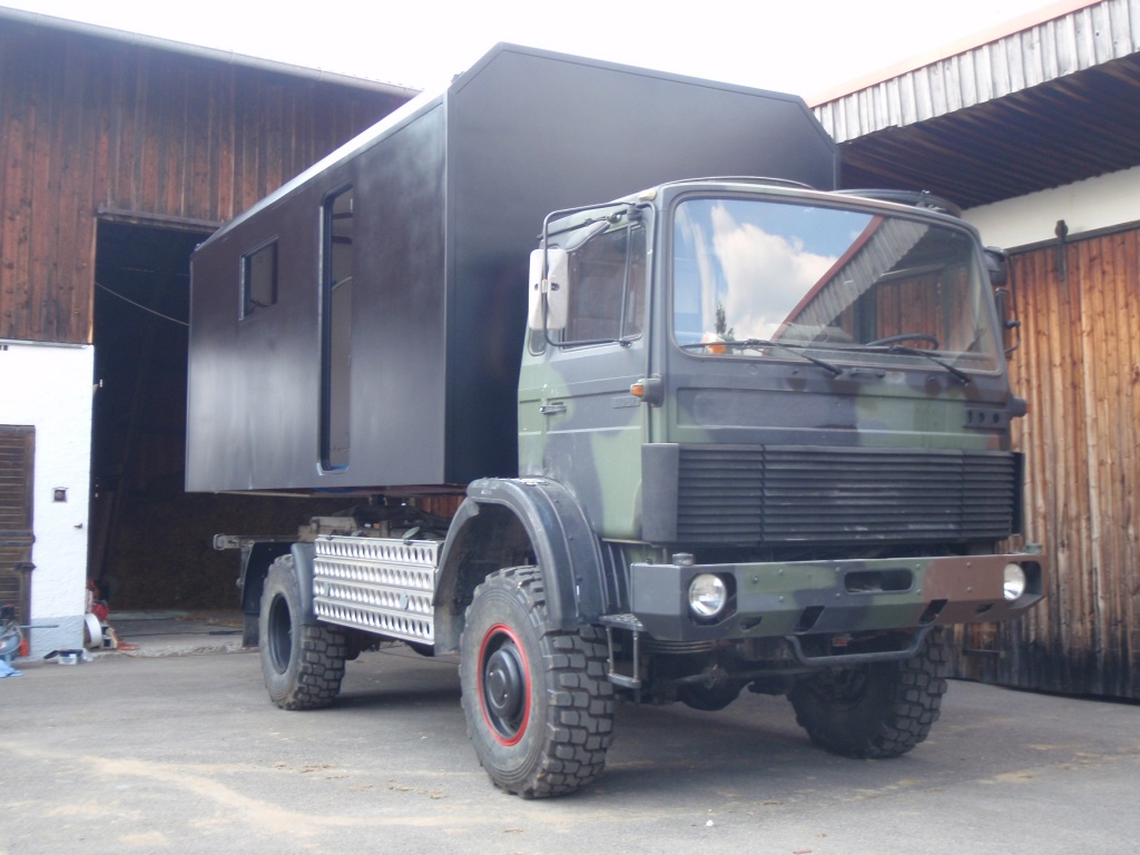

wollt euch bloß noch ein paar bilder von meinem schwarzen koffer zeigen.
würd sau geil ausschaun. und wenn die fahrer kabine auch noch matt schwarz ist , hmmm... und dann noch rote tarn streifen übers ganze auto,..
und so schaut er jetzt aus,
nicht ganz so schön. aber praktischer
gruß dennis

There is a firm in England that has the black fridge boxes and no problems with the materials. A local man has dark green fridge boxes on Iveco's which moves cheese. Business colours like UPS in a dark brown.
The problem seems to be the standard of the materials including the glue and the compaction of the insulation. If there are problems now think of months down the road.
It is possible to use solar reflective paints in different colours no idea if someone on the forum has done this.
The MB we have is in stealth black so it is hidden when working on sites with risk of tools being taken. Cabin is not extra hot inside with windows closed and outside this afternoon was 31C at lunchtime.

GFK ist schon die erste Wahl bei den Fahrzeugbauplatten. Warum fahren wohl so viele Frischdienst- und Kühlfahrzeuge mit dem Zeug durch die Gegend? Ich habe noch keinen mit irgendwelchen Beulen gesehen. Aldi hat auch Dunkelblau!!!
Die Platten von unserem Koffer sind von Ackermann in Wolfhagen, ich habe mir seinerzeit 2002 die Produktion in Wolfhagen angesehen als ich meine Platten abgeholt habe.
Da wird nix mit irgendwelchem Kleber aufgeklebt.
Das GFK kommt von der Rolle wird beidseitig in die Maschine eingefahren und der Schaum wird mit Düsen in den Zwischenraum gespritzt. Anschließend bestimmen 2 Walzen die Plattendicke und dann kommt die Platte auf die Abkühlbahn. Fertig!
Plattenstärke von 25mm bis 110mm möglich, Abkühlphase von einigen Stunden bis ein Tag.
Eine Frage stelle ich mir, warum ein schwarzer Koffer???
Ich schwitz in unserem weißen schon.
Wie kriegt man das Bier kalt, der Kühlschrank kackt dann auch bald ab.
Warum bei so nem steifen LKW Rahmen ne Rautenlagerung? Der einzige Rahmen der stark verwindet ist der Rahmen eines Unimog.
Gruß Andreas
Gruß Andreas

Black Cabin
The NATO Matt Black paint is infrared red reflective so does to some good extent not produce too much heat compared to normal gloss.
