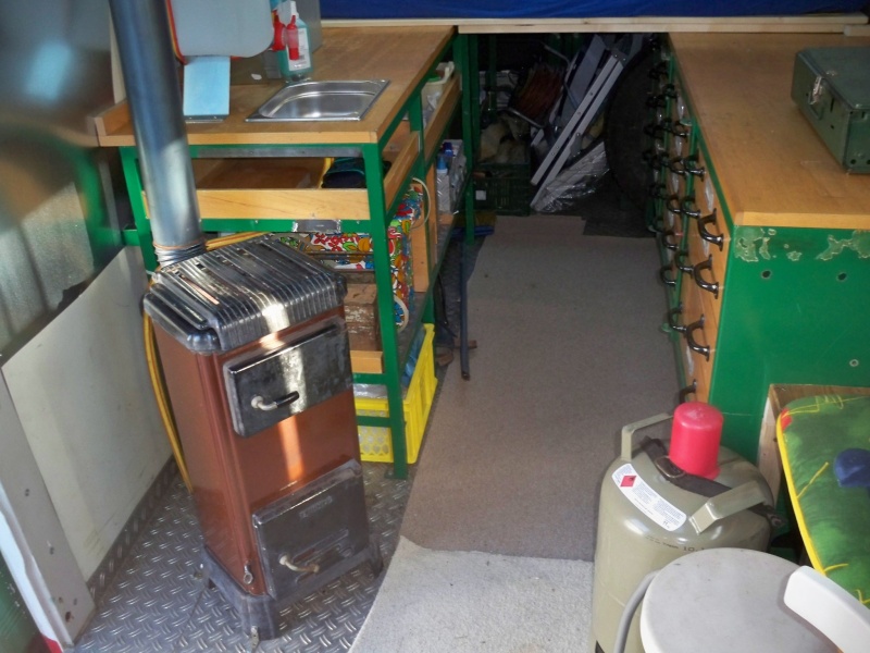

moetheone hat geschrieben:Hey,
der Winter naht und ich zieh mir grade nochmal den Öfen/Kaminbau Thread rein :-)
Was ich mich frage, wer von Euch hat denn so einen Schiffsölofen verbaut bze. Erfahrungen damit? Ich sehe den Vorteil darin, dass die Schiffsölofen sehr sicher auch bei bewegtem Fahrzeug zu betreiben sind und der Brennstoff einfacher verfügbar (ok, teurer als Holf, aber nix sägen, hacken etc.) ist. Ausserdem sehen die Dinger super schön aus.
Nachteil ist evtl. schlechtere Wärmespeicherung als ein Ofen mit Schamott, oder?
Mittlerweile hab ich noch diesen Ölofen-Thread gefunden, trotzdem würde ich gerne mal ein Bild von einem eingebauten Refleksofen sehen...
Bitte sehr...
Refleks- Ofen 66MS in unserem GAZ- Koffer.
Das Warmwasser- Systam ist leider noch nicht angeschlossen.
Warme Grüße von Heino
Schipper Heino, Schiffsschraubendreher
Reise vor dem Sterben,
sonst reisen Deine Erben.
VW- MAN G90 FAE-IG unter http://www.man-4x4.de

#94 Beitrag von dave2u » 2011-01-02 15:34:49
aMANar hat geschrieben:
Bitte sehr...
Klugscheißmodus an:
Kannst Du an den Schrankflächen hinter dem Ofen nicht eine Metallfolie verkleben??
Ich denke das Holz dahinter nimmt wohl zu viel Wärme auf...und auf Dauer wirds sicher nicht schöner... :blush:
Klugscheißmodus aus:
Grüße Dave

#95 Beitrag von aMANar » 2011-01-02 19:16:18
Moin, Dave,
Kommt auch noch, irgendwann.
Erst muß ich den Warmwasseranschluß fertig haben.
Die dunkle Verfärbung sieht auf dem Foto schlimmer aus, als es ist.
Gruß Heino

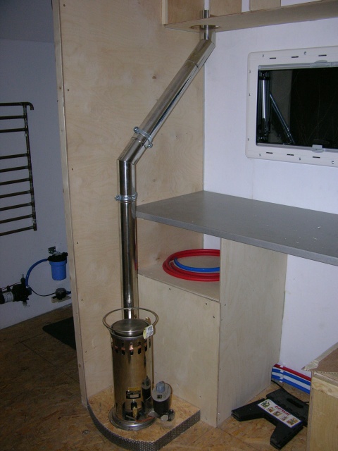

#98 Beitrag von Enzo » 2011-01-03 21:24:04
bei mir siehts so aus. Ebenfalls Reflexofen
leider noch nicht angeschlossen. Bin mir noch nicht so ganz sicher, wie ich den Warmwasserkreislauf gestalte.
Gruß jens

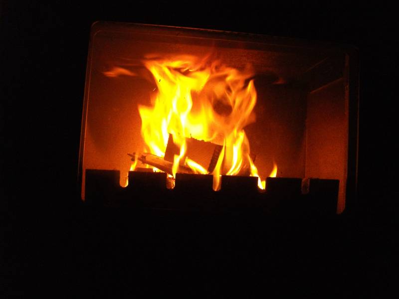

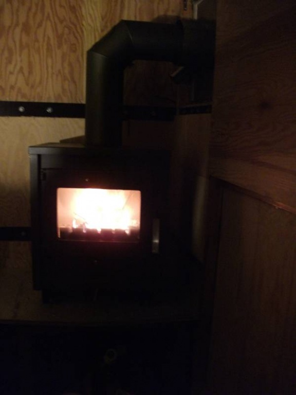

#102 Beitrag von jonson » 2011-01-04 19:29:06
Es ist Kalt und die Jährliche Ofendiskussion geht los... Also dann hier mein 20 Minuten Ofen Einbau im Düdo.... Net mekkern....Hat schon 10000 km Saharatour überstanden.....

#103 Beitrag von Garfield » 2011-01-04 19:33:10
Enzo hat geschrieben:
Garfield hat geschrieben:Jens sieht doch schon gut aus ,aber warum baust Du nicht weiter es ist doch gerade Heiz Zeit , duck und wech :D
Duck und gaaanz weit wech :D
Du hast Deine Frau nicht im Griff :D ?
Bin gerade am Probe heizen , ist nicht so einfach wie gedacht .Von 0 Grad bis 20`C in 1 m Höhe ca. 2 Std. Nu experementiere ich mit den Einstellungen Schornstein und Luftdrossel .Verbrauch ist im Momment sehr hoch , 5 Kohlebrikets und 3 holzbrikets um auf 20`C zu kommen .Hoffe das wird noch weniger, denke es liegt am aufheizen . Jetzt 2 von 5 Kohlebrikett nachgelegt.
Ist schön kuschelig im Koffer :D
Garfield

#105 Beitrag von jonson » 2011-01-04 19:38:41
Anzündholz plus 3 Buchenscheite in 30 Minuten von Null auf 25 Grad..
Ofendrossel.....Lass den Quatsch im Abgasrohr....Volle Pulle und dann mit der Glut und Fenster die Temperatur regeln...

#106 Beitrag von Garfield » 2011-01-04 20:58:32
So nu war ich noch mal beim LKW, die zwei Kohle Brikets sind fast abgebrannt. Ofenrohr Drossel 1/2 geschlossen , Zuluft auf Stufe 2 von 5 15 `c in 1 m Höhe .Hab jetzt nichts mehr nachgelegt , bin gespannt wie warm es morgen früh noch ist .Zuluft ist jetzt auf 1 ( geschlossen)
Jonson:
Mal sehen wie es weiter geht , bis jetzt konnte ich bei Drosselung keinen Nachteil feststellen . Deine Werte werde ich nie erreichen ,es dauert zu lange die Schamotsteine und den Grauguss vom Ofen auf Temperatur zu bekommen . Ich hab es bis jetzt nur mit Holz und Kohlebrikets versucht.
Garfield
