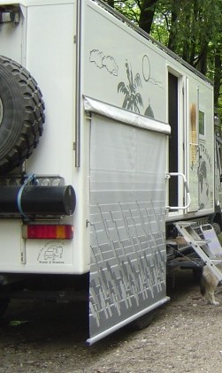

Du kannst gerne eine sauschwere Wintergarten Markise, wie am Balkon hängt für teures Geld nehmen, hast dann noch den Vorteil, daß die relativ empfindlich sind und ein riesen Aufbaumaß ( 16-25 cm ) haben.
ODER,
Du kaufst eine FIAMMA Caravan Store, die ist saustabil, trägt nur 7-8 cm auf, hat KEIN loses Gestänge, ist in 1 min aufgebaut, und stört überhaupt nicht am Auto.
Aufpasse, die Omnistore sieht genauso aus, hat aber Kunststoffgelenke, und da gabs schon Klagen.....
Die Fiamme in 255 cm ( gibt verschiedene ) hat mich 240 € gekostet, und ich würde se nichtmehr hergeben.
Billiger ist eine vom Balkon auchnicht.
Guggst Du:
Zum trocknen einfach hängen lassen.
Kederschiene dran, einziehen, hinten und vorne Stopper einschrauben...... fertig.
Klappert nicht, und ist im Beutel super geschützt.

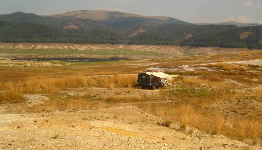

Hab an meinem alten Womo auch ne Balkonmarkise angebaut.
Wichtig ist das Du sie richtig fest machst und sicherst.Bild

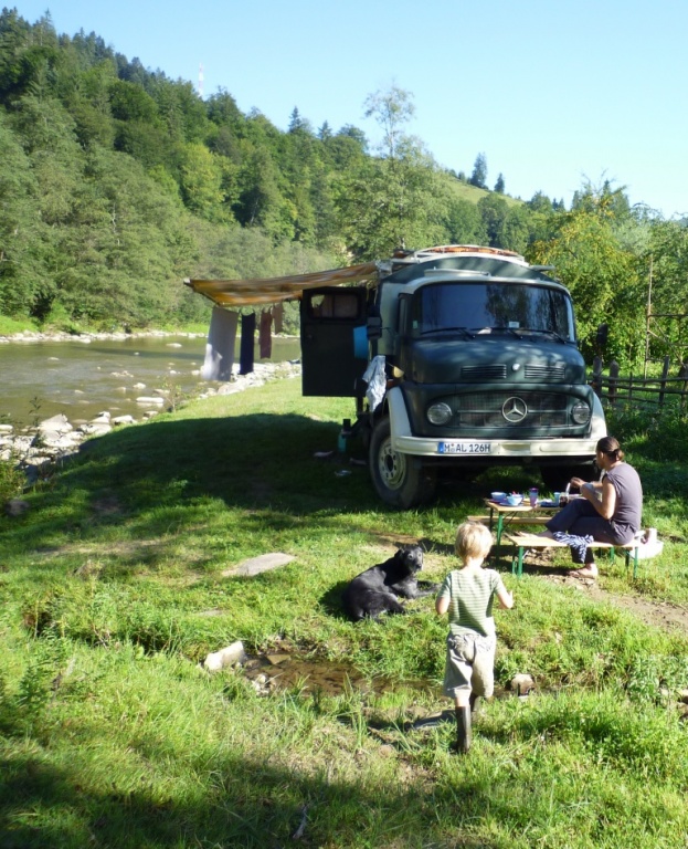

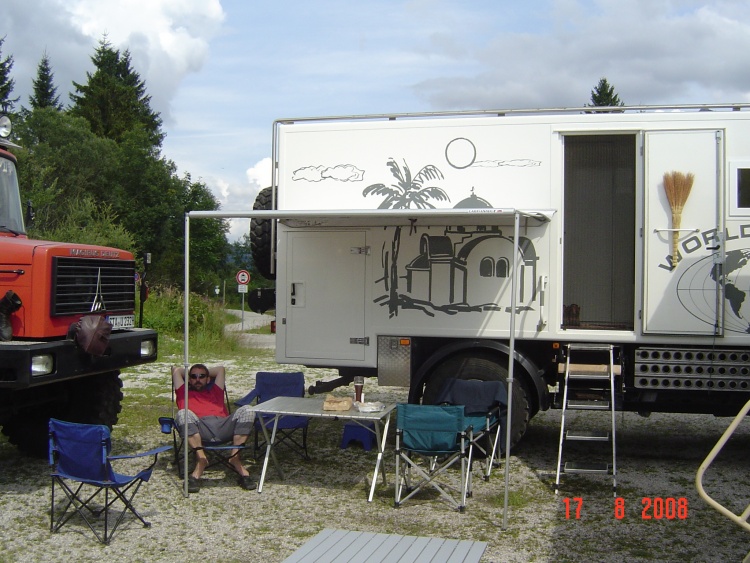

Wir haben unsere alte Balkonmarkise an den Einheitskoffer gehängt.
Funktioniert bei uns Super. Hat auch mit der Größe von ca. 4,3 Meter auf 3 Meter gut gepasst.
Der Koffer ist halt stabil gebaut.
Wir nutzen die Markise auch als Wäscheständer
Wir wollen sie auf keinen Fall missen.
Hält super auch auf harten Pisten schon getestet.
Schaut zwar etwas "Hippimässig" aus, stört uns aber nicht.
Viel Erfolg.

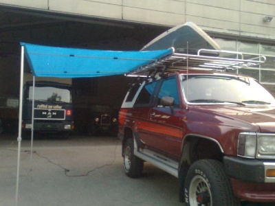

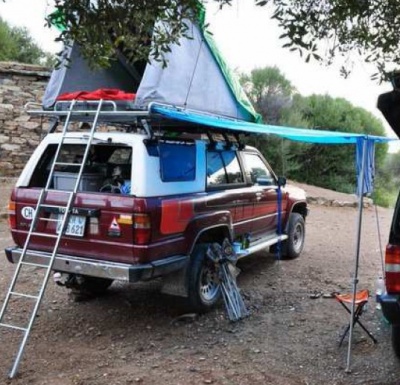

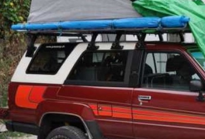

#18 Beitrag von marshal_schweiz » 2010-12-09 18:12:54
Ok nur im "klein Format"
Aber eines der besten Dinge die ich je selber gebaut habe für ein paar wenige CHF
2 Stangen zum stützen, höhe verstellbar um regen ablaufen lassen zu können. und zwei Stangen zum spannen der Markise
Funktioniert perfekt auch bei Wind sehr stabil. zusätzlich kann ich die Markise abspannen, dann ist sie "Bombensicher" :lol:
(Dachbox hat nichts mit der Markise zu tun)
Hinten und vorne je eine Aluschine damit die Markise auch ordentlich gespannt werden kann. Am Auto ist sie verschraubt.
Nach dem zusammenrollen wird sie mit 4 Spannset am Dachtträger befestigt. Stangen kommen zusammengelegt ins Staufach.
Aber die Markise hat mich schon viele male vom Regen und von starker Sonne geschützt. Super Sache. :D :D

marshal_schweiz hat geschrieben:Ok nur im "klein Format"
Aus welchem Material ist deine Markise denn? Kann ich auf den Fotos nicht richtig erkennen...
marshal_schweiz
Beiträge: 230
Registriert: 2010-05-10 18:45:29
Wohnort: Uster
#20 Beitrag von marshal_schweiz » 2010-12-10 16:42:40
Allen Meinungen entgegen habe ich eine (angeblich UV beständige Abdeckplane) genommen. mal schauen wie lange sie wirklich UV beständig ist. Aber sie ist seit 2 Jahren bei Sonne Regen und Schnee im Einsatz. Und bisher habe ich keinerlei Probleme.
Ansonsten mache ich dann wieder mal eine neue für 20 CHF oder so.
