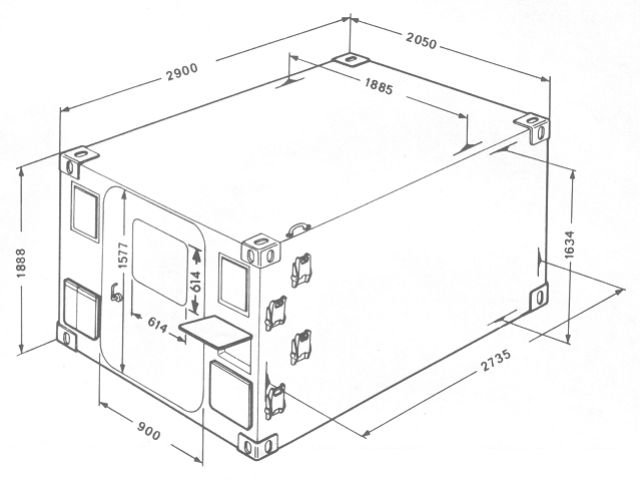

2) Wenn ich die Zeichnung hier: http://www.bat-trade.de/container/Box1Datenblatt.jpg richtig interpretiere, hat der Koffer eine Innenhöhe von 1634 mm - der freundliche Herr vom TÜV sagt, unter 1700 mm gäbe es keine WoMo-Zulassung mehr (aber ich könne mich ja an das Bundesverkehrsministerium wenden). Stimmt das???

wohnmobile benötigen 1,70m stehhöhe an der kochstelle. sonst nix womo-zulassung. haben sie irgendwann eingeführt weil so viele vw-bullis ohne hubdach günstig als womos rumfuhren. eine der vielen netten schikanen, die uns die volksvertreter in den weg gebaut haben.
irgendwer wird sich bestimmt nochmal die mühe machen und dir die richtlinie raussuchen.
ich bin leider zu faul :cool:
