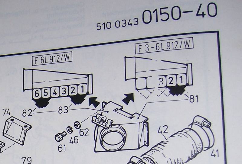

bastel Dir einen Heizkasten vor die Zylinderbank ... der Mercur Heizkasten fängt die Kühlluft von 1 1/2 Zylindern auf und damit kann man auch bei Minus 20 Grad fahren ... die Doppelkabine hat 2 Heizkästen und rein theoretisch könnte man die heisse Luft von der anderen Zylinderbank auch noch abfangen ...

@ Simon - also ich hatte den Motor ne Stunde bei Standgas laufen bisher und was da an Warmluft aus den Kühlrippen geblasen wurde, fand ich nicht so dolle (das war eher Kaltluft). Original gehört da ja sowas wie ein Kasten dran, allerdings fehlt der bei mir und ich hab das Problem Schaltgestänge und wollte den Platz eigentlich noch für eine Kompressoraufladung nutzen... Möglich, dass der Motor mit Last wesentlich mehr Abwärme produziert, da fehlen mir allerdings sämtliche erfahrungswerte. Ein weiterer Vorteil wäre im Winter die sehr schnelle Verfügbarkeit von Warmluft an der ggf. vereisten Scheibe. Die Abgase heizen sofort und zwar ordentlich ;)

Habe an Meinem Deutz die Leitbleche am Motor entfernt und eine Eberspächer D4 installiert.
Jetzt habe ich auch einen genug starken Luftstrom um die beschlagene Frontscheibe frei zu blasen.
Die D2 Heizung welche ich vorher verbaut hatte war zu klein, die heizt jetzt den Aufbau.
