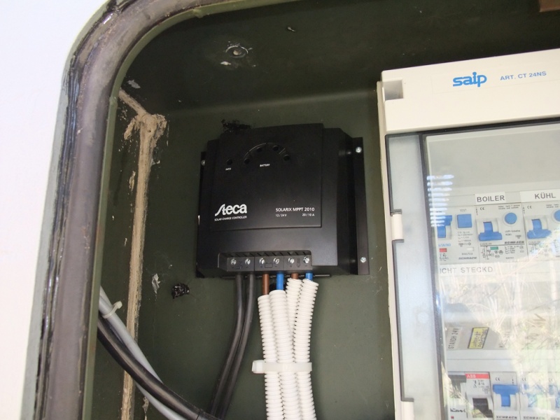

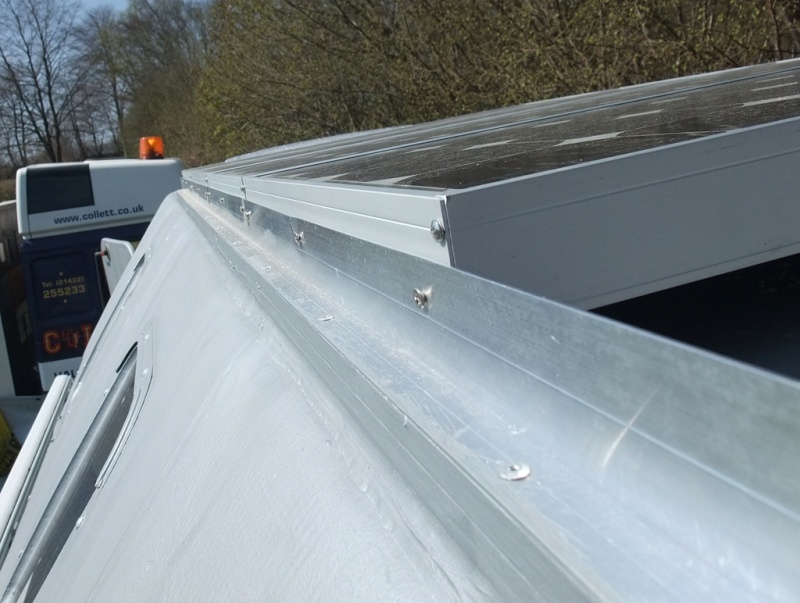

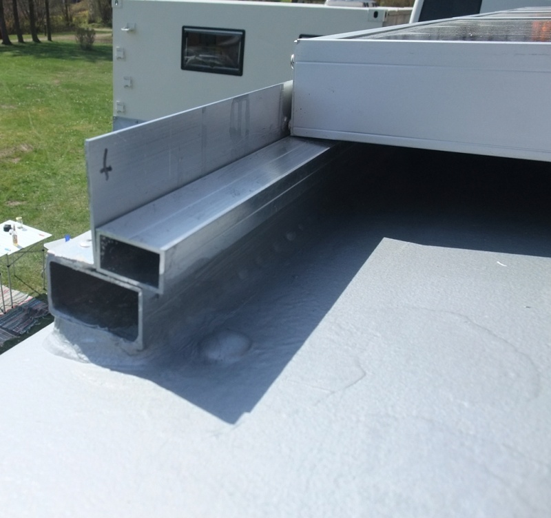

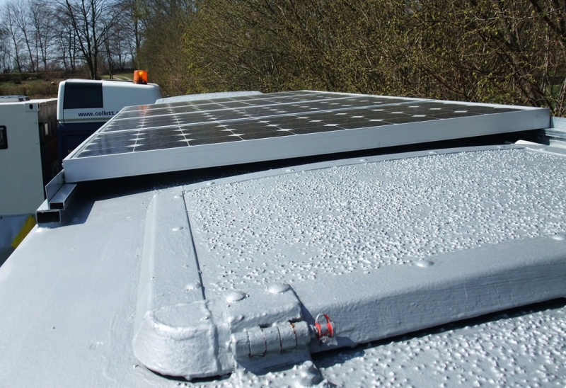

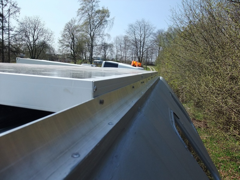

nachdem ich vor zwei Wochen endlich meine Solaranlage montiert habe möchte ich Euch ein paar Bilder zeigen.
Ich habe mir selbst eine Halterung aus Aluprofilen gebaut. Die gesamte Konstruktion habe ich mit Sika 252 auf das Dach geklebt.
Ich habe 2 80Wp Module BP580 und 2 85 Wp BP585 Module verbaut, jeweils die 80 und die 85er in Reihe, die beiden Stränge dann parallel geschaltet. Laderegler ist ein Steca Solarix MPPT 2010, Batterien sind zwei 180AH Banner Versorgerbatterien zu 24V verschaltet.
Bis jetzt kommt auch ordentlich Saft raus, habe leider keinen Batteriecomputer o.ä. um genaue Leistungsdaten zu messen.

#2 Beitrag von lkw-allrad » 2010-04-19 0:21:24
Zum Reinigen gehst Du nun von 2 Seiten aufs Dach ?

Jo und seitlich mit Leiter in der Halle. Habe aber zwei Dachlucken...
Und bevor einer mekkert :-) Die Kabelführung vorne auf dem Dach kommt noch in einen ordnetlichen Kabelkanal.

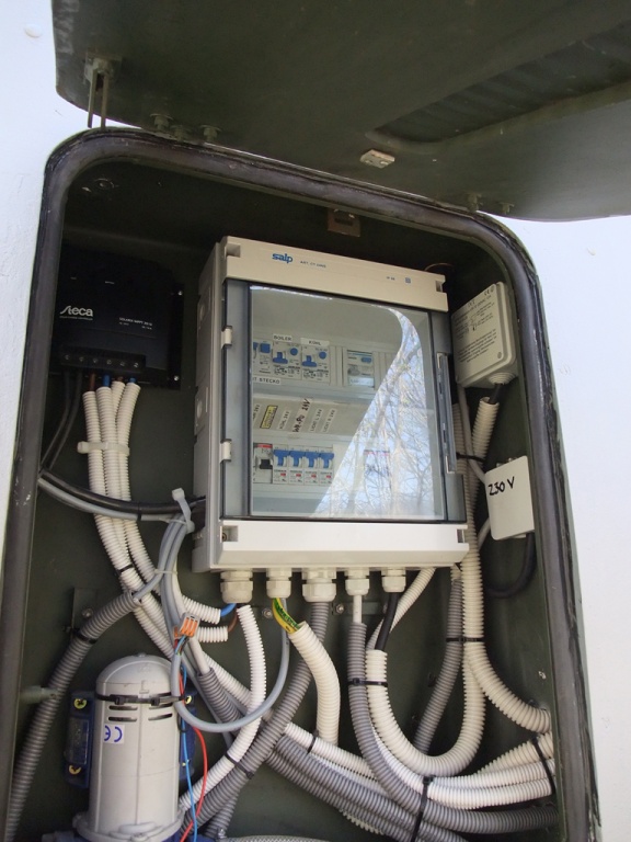

Danke für den Link, habe aber vor, das auf dem ersten Bild sichtbare Kabel in einen Kanal zu legen, damit kein Ast o.ä. drinter kommt. Ich muss nur aussen am LAK entlang und gehe dann unten mittels Kabeldurchführung in meinen Zentralkasten.
Praktischerweise ist das bei mir alles im alten LAK-Standheizungskasten und ich muss keine Dachdurchführungen ö.ä. nach innen machen.

die Anlage hat 330Wp und der Reger hat mich EUR 189,00 gekostet. Habe ich wie bereits öfter bei Hr. Stevens gekauft. War allerdings ein Sonderpreis, regülär ca. EUR 215,00.
Für mich übrigens auch ein tolles Schmankerl der Verkabelung war, dass ich keine Schraubverbindungen mehr habe. An den Modulen waren bereits MC3 Stecker verbaut, ich habe mir zwei Kabel mit den entsprechenden MC3 Steckern konfektionieren lassen und die Anlage so per Steckverbindung angeschlossen. Parallel geschaltet habe ich mit einem passenden MC3-Adapter.
Einzoiger "Nachteil" des Ladereglers ist die fehlende Anzeige. Es gibt nur ein paar LEDs. Andererseits habe ich die Anlage nun auch so groß ausgelegt, dass ich diese einfach sorglos benutzen kann, ohne mich um häßliche Details wie Spannung o.ä. kümmern u müssen :cool:
