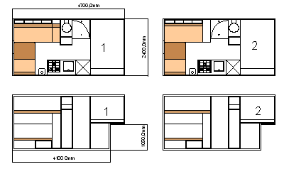

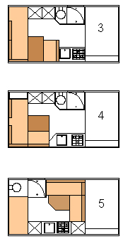

Ich habe mal über ein paar Grundrisse für 4 Personen nachgedacht. :wack:
Ziel sollte eine Kabine mit den max. Aussenlänge von Oben
4,7 Meter und Unten 4,1 bis 4,2 Meter bei einer Breite von
2,4 Meter sein. :search:
Jeder sollte ohne Tischumbau ein Bett haben. Auch die Bewegungs-
freiheit in der Kabine sollte nicht zu knapp werden.
Das Bad und Klo sollte in den Eingangsbereich.
Ich habe mal ein paar Zeichnungen gemacht, die sicher noch
zu überarbeiten sind.
Mich würde interessieren was Ihr für eine Grundrißform bevorzugen
würdet.
Ich habe die Zeichnungen mal nummeriert.
Sollte so eine Art Umfrage sein

#3 Beitrag von Bad Metall » 2010-03-09 14:58:42
Deinen Grundriß find ich gelungen. :cool:
Deine Aufbaulänge ist aber doch fast einen halben Meter länger.
Ziel wäre ein Grundriß für 4 Personen mit max 4700 mm Außenlänge
Wie schaut es bei Dir mit den Stockbettmaßen aus ?

#7 Beitrag von Bad Metall » 2010-03-11 21:43:37
Ich glaube schon das man die Grundrisse erkennen kann.
Übrigens wäre in Zeichnung 1 und 2 ein kleiner Schiffsofen eingeplant.
Es sollte eigentlich eine Übersicht zu vorstellbaren Grundrissen werden.
Habt Ihr da einen Favoriten?
Länge der Kabine oben 4,7 Meter unten verkürzt eckig oder schräg
auf 4,1 Meter.
Irgendwie klappt das nicht so richtig mit vergrößern.
Ich habe Sie aus nem CAD Programm als Rasterbild exportiert,
aber beim vergrößern werden Sie dann unscharf.
Ich probiers noch mal.
Großes Bett 1,4 x 2 m immer hinten
Dusche mit Klo im Durchgang nach Außen
1 Sitzgelegenheit davon wird eins als kleines Bett unten mit darüber liegenden Klappbett. 0,8 x 1,6 bzw 0,8 x2 Meter genutzt.
Rest Küche und Schränke

#8 Beitrag von DäddyHärry » 2010-03-12 12:14:17
Ich würde die Grundrisse spiegeln, einziger Kofferzugang zum fließenden Verkehr hin halte ich für unglücklich.
(Außer, du willst dich überwiegend im Linksverkehr rumtreiben.)

#9 Beitrag von Bad Metall » 2010-03-12 13:00:23
Fahrerhausseite in der Draufsicht ist immer links, d.h. der Ausgang ist immer
in Fahrtrichtung rechts.
Was für einen Grundriß würdest Du denn bevorzugen ??

#10 Beitrag von DäddyHärry » 2010-03-15 13:00:39
Hmm, gute Frage - nächste Frage... :lol:
Ich würde - vom Gefühl her - zu 3 oder 4 tendieren, da hats noch Platz für einen Durchgang ins FH.
Auch wenn man dann nachts an den schlafenden Stöpseln vorbei muß. Aber die schlafen ja meist so bombenfest (was mein Weib nicht wahrhaben will... :wack: )
Mit einem Fangnetz hätten sie hinten auch eine schöne "Spielwiese" für den Mittagsschlaf...

#11 Beitrag von Bad Metall » 2010-03-15 19:59:27
In Bild 3 und 4 ist zwar der Durchgang nach vorne gut gelöst.
Was mich ein bischen stört ist die kleinere Küchenzeile.
Bei Bild 1 und 2 könnte der Tisch seitlich über die kleinere
Bank geschoben werden um den Durchgang nach vorne zu
vergrößern.
Hier wäre sogar der Platz für einen kleinén Schiffsofen vorhanden.
:blume:
