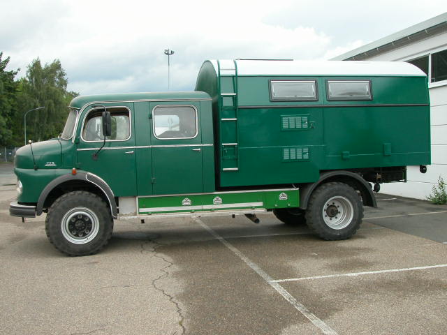

Hi Dirk 1113
Danke für die Fotos! Sieht gut aus. So hab ich mir das ungefähr vorgestellt.
zwei Fragen hätte ich da: Hast du mit der Modifikation des Koffers noch ein H-Kennzeichen bekommen? Und: Wie hoch ist denn die Gesamthöhe jetzt nach der Erhöhuung und höheren Lagerung?
Danke schonmal für die Antwort.
Andreas
