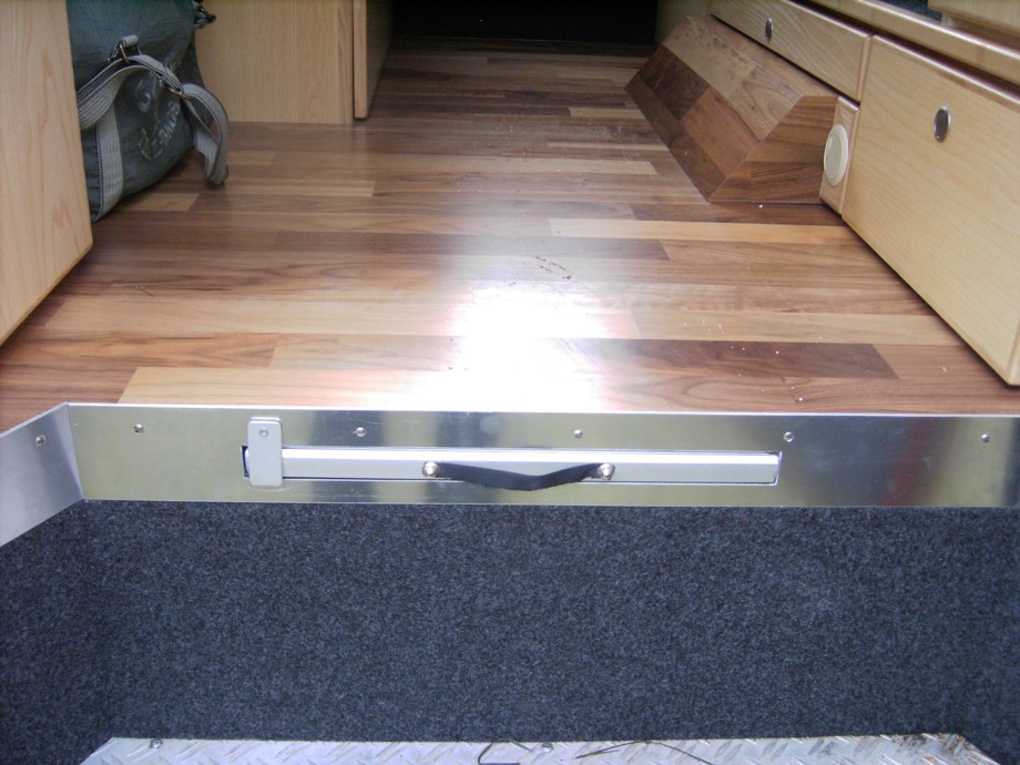

ich wollte nicht auf den Durchgang verzichten - bei mir der einfachste Weg seitlich anstelle des Reserverads
oder aufwendig mit ein paar Motorraumumbauten über den Motor - teuer !
Längsbetten kannst Du auch mit einer queren Sitzbank über die gesamte Fahrzeugbreite á la Langer&Bock kombinieren - dann bleibt Deine wunderbare Großzügigkeit erhalten ! die dem quer stehenden Tisch gegenüberliegende Seite kann eine Halbdinette bzw eine L-Form sein und mit einer L-Küchenzeile kombiniert werden - dann erübrigt sich evtl die gegenüberliegende Küchenhälfte.

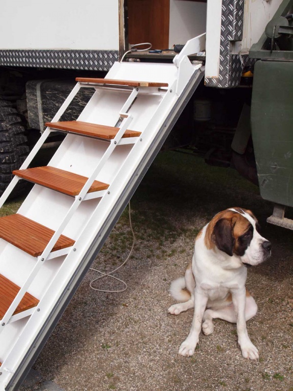

Bedenke auch bei 2 größeren Hunden die KAT-spezifische Fußboden- und damit Treppenhöhe - wenn es mal eng zugeht, wäre es schön die Zwei aus dem Fahrerhaus herausheben zu können - .
Bei Bedarf will ich Dich gerne in die Geheimnisse der hundespezifischen elektrohydraulischen Treppentüre einweisen

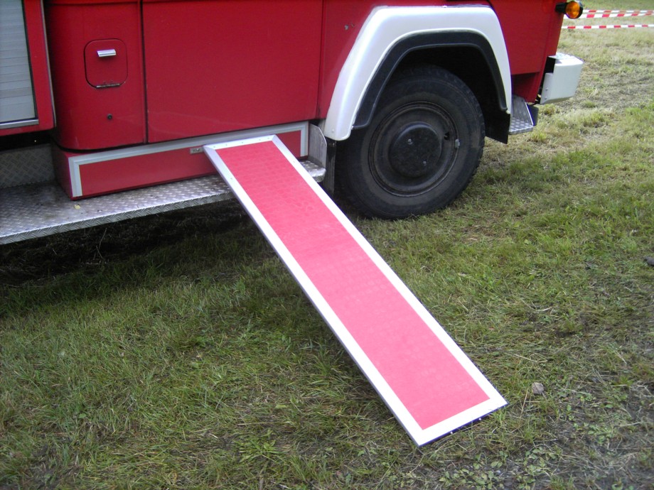

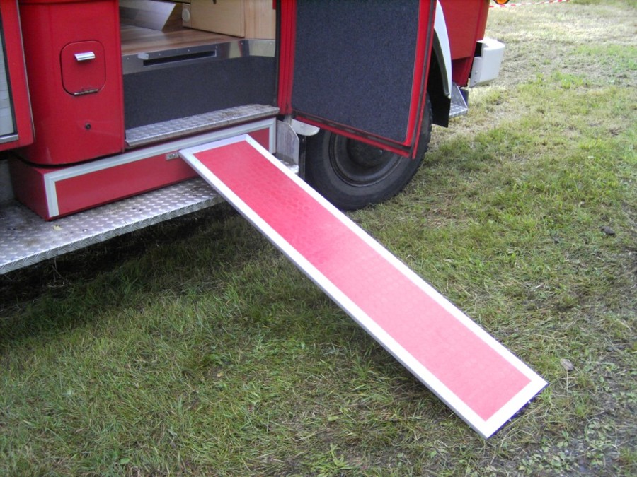

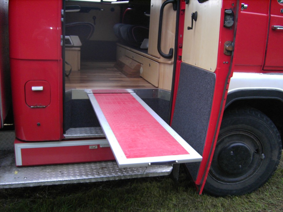

Die Hunde (wahrscheinlich bleibt es bei einem, keine zwei, aber man weiß ja nie) kommen nachts mit in den Koffer, im Fahrerhaus oder draußen wollen wir sie nicht über Nacht lassen. Während der Fahrt sollen sie mit ins Fahrerhaus, zur Not kommen zwei Einzelsitze rein, und zwischen den Sitzen könnte der Hund liegen. Hab´ ich mir aber noch nicht in Natura angesehen, ob das geht. Der Zugang über das Dach zum Fahrerhaus ist nur für den "Notfall", und muss nicht unbedingt sein.
Unser "alter" Hund hat es in den Hüften, den würde ich über eine Treppe auch nicht hochbekommen. Habe gerade überlegt, eine Winde auf´s Dach über der Koffertür ... na ja, mal sehen.

also ich schalte mich mal spät ein doch eines stört mich gewaltig was ich hier gelesen habe. es wird bestimmt bei einigen praxis sein aber...
also einen hund auf nem sitz. respekt! das grenzt für mich echt nur an dummheit, sorry das ich es so sagen muß aber naja beim bremsen wirds dann echt blöde, damit meine ich nichtmal die eventuell kaputte scheibe und die dann kommende situation sondern auch das tier. wenn der hund dann noch mitkommt nach der op viel spaß.
naja ich weiß ja auch nicht was ihr für tiere habt. naja meinen 80kg bernhardiner ist außen vor doch ich habe es mal erlebt das in nem clio ein schäferhund hinter mir beschleunigt wurde. das tat mir mehr weh als dem hund und der ist nur gegen den sitz, nicht gegen mich geknallt. gut das es nicht erlaubt ist hund ohne sicherung im fahrerhaus bzw auto zu haben ist hoffentlich jedem klar.
naja ich hatte vor dem lkw ne t3 doka. da hatte ich die hunde auf nem seperatem zwinger auf der pritsche (speziell angefertig aund sehr stabil, kein holzbastelkram) und das war für alle das beste. wegen der hunde ist es bei mir jetzt auch die große doppelkabine geworden und da habe ich nunmal wie bei den 130 vom thw üblich das metall gestell zwischen vonr und hinten.
ich bin mal mit nem bekannten in nem kat 6x6 abschlepper einige kilometer abschleppen gefahren und ich wollte da keinen hund mit drin haben. zu eng find ich, nunja liegt auch an dem was ich als hund sehe doch auch nen kleineren hund wollte ich nicht dabei haben. denkt mal an "hase läuft im scheinwerferlich über die straße".
sehr witzig kenne ich aus eigener erfahrung.
ja noch was zum thema leiter und hund, 80kg sind bei mir über ne alurampe auf die pritsche gekommen, war schon aufwendig doch ok.

hast Du mal ein Bild von der Rampe ?Heos hat geschrieben:ja noch was zum thema leiter und hund, 80kg sind bei mir über ne alurampe auf die pritsche gekommen, war schon aufwendig doch ok.
wir waren gerade dabei das Treppengehen zu trainieren - haben aber leider ganz akut andere Sorgen mit dem kleinen Kerl....
