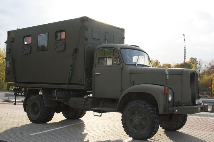

im Prinzip ja, hab allerdings ein anderes Auto, nen Saurer 2DM. Hab den SGH-Koffer so gelassen, er ist genau so gross wie meine Pritsche (4,20m x 2,30m).
Er wird nur von den Ketten gehalten, ich könnte noch die Kufen abmachen, dann wär der Laster nicht mehr so hoch.
Den Shelter kann man wohl ganz gut umbauen, da er recht stabil ist. Hab allerdings noch keinen verlängerten oder mit Alkoven gesehen.

Jau sieht ja echt gut und stimmig aus.
Gefällt mir.
Die befestigung scheint mir auch ordentlich zu sein, warst Du damit schon mal im Gelände?

so richtig im Gelände noch nie, ich trau mich nicht. Nur mal bei der Stellplatzwahl ein bißchen über Stock und Stein getuckert. Angeblich schnallt die Bundeswehr ihre Koffer immer so auf die Pritschen und sie fallen nicht runter.

Hält das mit den Ketten auch im Gelände?

im Prinzip hält die Kettenbefestigung. Bei den BW Fahrzeugen sind aber noch vier Winkel angebracht, die ein Verrutschen des Koffers auf der Pritsche verhindern. Irgendwas in der Art sollte man auch verwenden. Ich habe meinen Shelter erst ohne gefahren und da ist er nach vorn gewandert. Da funktionieren natürlich auch Containerlocks oder eine vordere Bordwand.
