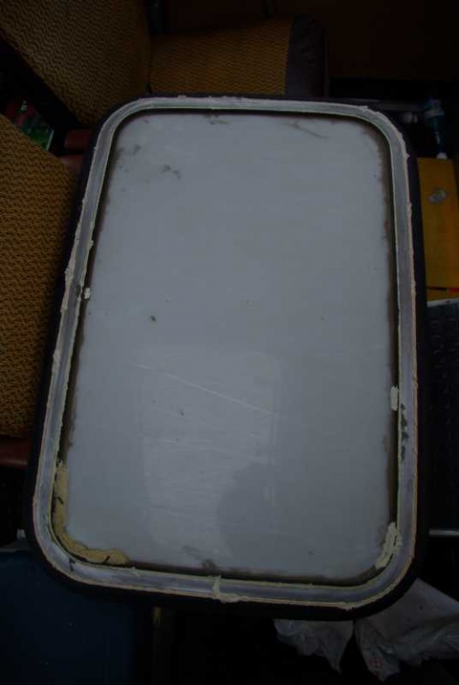

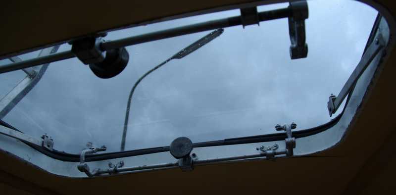

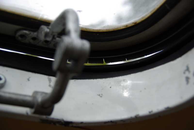

Die alte Luke von unten, man sieht die Wasserränder und den alten verschlissenen Gummirand

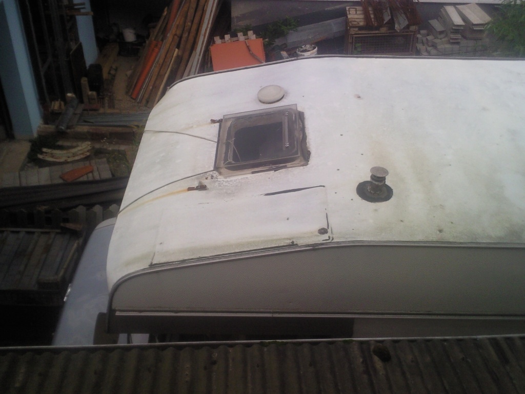

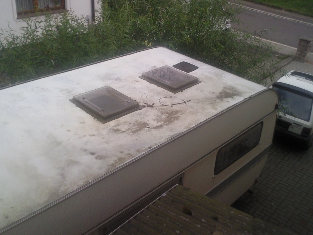

alte Luke von oben mit Spuren früherer Abdichtversuche

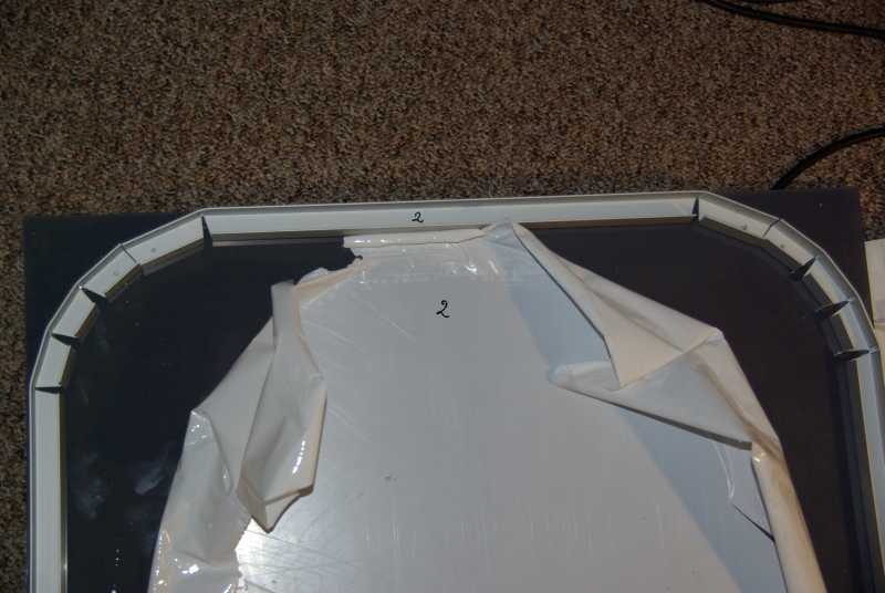

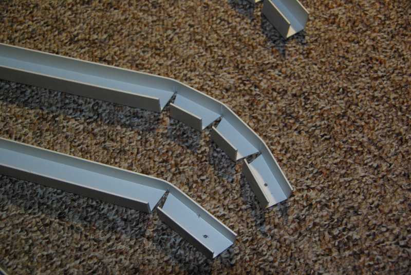

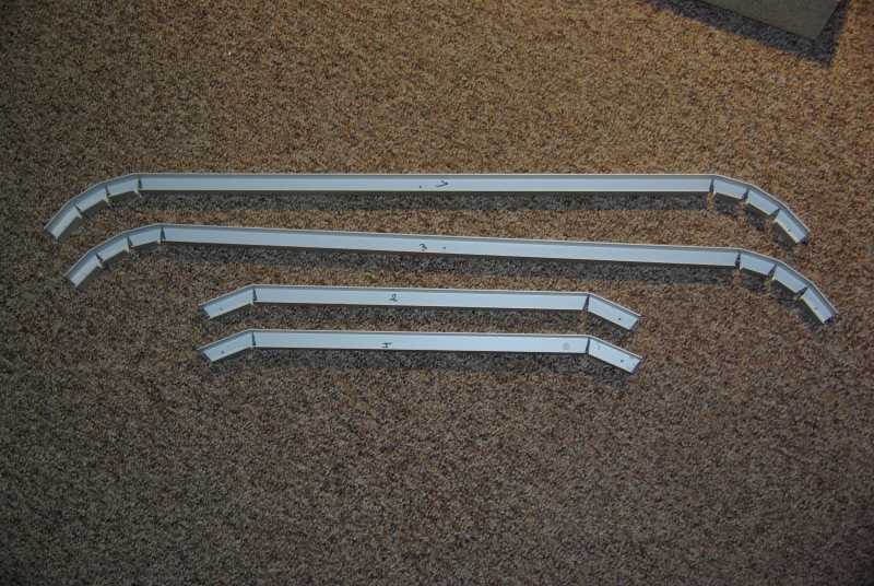

man braucht Alu-U Profil das man entsprechend zuschneiden
und an den Enden segmentweise biegen muß um den Radius des alten Lukenrahmens nachzubilden
dann eine "Stellprobe" und schon mal anprobieren gehen (nicht gezeigt)

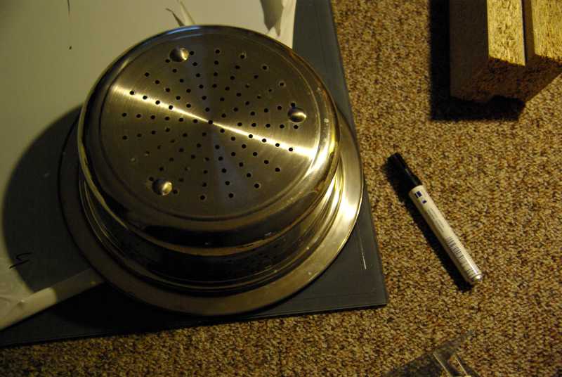

dann kann mit Hilfsmitteln die Abrundung der Luken angezeichnet werden

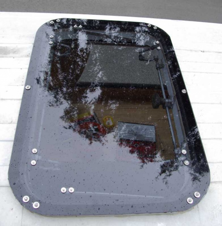

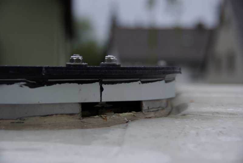

So sieht es dann auf dem Dach aus, der neue Lukenrand ragt außen über den Lukenrahmen und verhindert so hoffentlich erfolgreich das Eindringen von Wasser
Von oben ist alles schön glatt, keine Chance für Pfützen. Ich habe allerdings erfahren daß ich am Rand wohl noch Farbe aufbringen muß als UV-Schutz für das Sika darunter.

Im Stand hat alles schön dicht gehalten. Die zweite Luke hatte ich gerade drin da fing es an wie aus Eimern zu kübeln. Im Gegensatz zu früher kein Tropfen mehr reingekommen, das ist eine echte Freude. Billig war die Aktion nicht, ca. 300 € Materialkosten für zwei Luken. Danke an MAK und Roman für die Tips zum Thema Materialbeschaffung und Verarbeitung.
