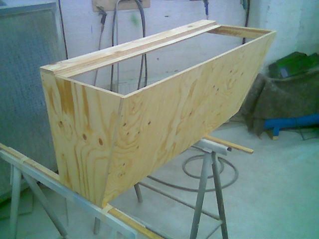

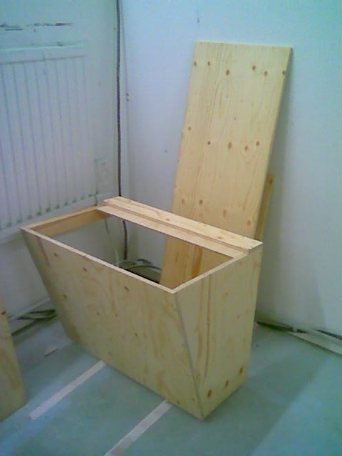

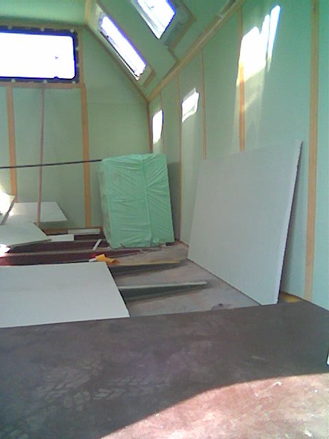

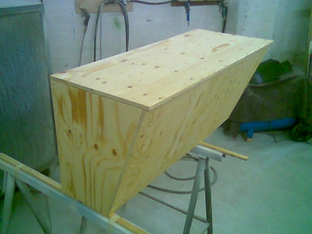

war ja nun der zustand letzten monat noch solch einer...

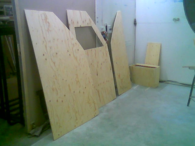

...sind nun heute die trennwände und die sitzecke entstanden:
bin mir nur noch nicht einig, ob mir das bei kompletter innenverkleidung in birke-multiplex nicht zuviel holzoptik ist -
vielleicht ist doch eine deckende farbige lackung trumpf...?

blechhase hat geschrieben:ob mir das bei kompletter innenverkleidung in birke-multiplex nicht zuviel holzoptik ist
bau es ein und schaue es Dir an...
dein holz ist recht "astig" könnte zu unruhig sein auf dauer...
aber dann eingefärbte öle/wachse verwenden um den von biglärry angesprochenen effekt zu erhalten...
schaut ansonsten recht patent aus!

ich hatte vergessen zu erwähnen dass ich den ganzen krempel bereits mit 2k grundiert hatte. aber überwachsen tu ich das wohl noch.
ist halt eine rein optische geschmackssache. die 15mm-fichtenplatten sind preislich und gewichtsmäßig ziemlich unschlagbar gegenüber multiplex und co.
äste mag man, oder halt nicht.
ich bau nun das zeug grundiert+geschliffen ein und laß dann die gesamtoptik beim bierchen mal schön auf mich einwirken...
