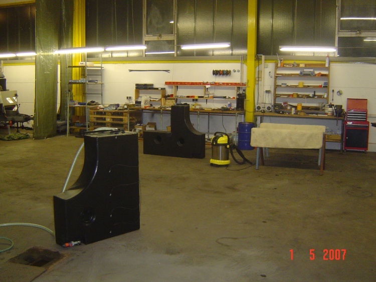

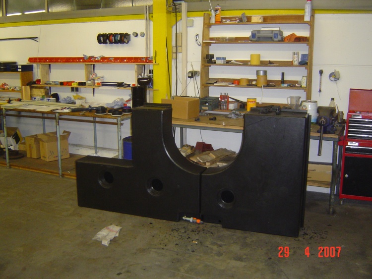

ich kauf das Zeug ständig für die Firma und bekomme das bei einem örtlichen Händler für Gummiwaren.
Habs schon über den Hersteller versucht aber die verkaufen nix direkt. (Ich brauchte ca. 10m²)
Wir haben schwarze Platten in 6,8,10,20mm problemlos über den Händler bekommen. Die Schweißerei ist eigentlich ganz einfach.
Wir verwenden 6000l Behälter aus dem Material und es gibt keinerlei Probleme, wobei auch keine großen mechanischen Belastungen aufkommen. Im LKW würde ich nur Edelstahl verwenden.

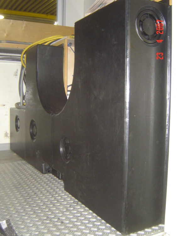

Also wir haben jetzt seit anfang an PE Tanks im Auto.
Vor 3 Jahren neue, mit Fahrzeugspezifischen Paßmaßen... und noch nie Probleme gehabt.
Erstaunlich ist, auf allen weiten Reisen haben wir Leute getroffen, die teilweise ernsthafte Probleme mit Edelstahltanks hatten.
Man hatte Ihnen vor dem Kauf gesagt, Edelstahl ist erste Wahl...
Ich kenne pers. etliche, die Ihre Edelstahltanks entfernt haben, und auf PE gewechselt sind.... seither problemlos.
Hm, ich werde eigentlich immer wieder mit meiner Meinung bestätigt... Tanks Im Auto ... niemals Edelstahl....
Schweißen unterwegs...schwierig.
Kondenswasserbildung gegenüber PE...extrem.
Gewicht gegenüber PE...extrem.
Stabilität gegenüber PE.... nicht zu vergleichen ( extrem weniger ).
Preis gegenüber PE.... extrem.
und, und, und.

Es fahren übrigens schon zahlreiche Fahrzeuge hier, unter anderem auch ich mit Tanks aus Unna umher.
Bei Bedarf stelle ich gerne die Verbindung her.
Wie üblich, weder verwandt.........
Doch mich haben auf Treffen Diese Tanks überzeugt, und ich habe dann auch in Unna bestellt.

An Wänden/Flächen wo der Tank anliegt, reicht 8 mm PE vollkommen aus.
An freistehenden großen Flächen habe ich 12 mm !!! verwendet... sicherlich überdimensioniert... aber sicher.
Ich habe die Form meinen Bedürfnissen angepaßt... die Rundung in der Mitte ermöglicht mir weiterhin den Durchgang vom Wohnraum in die Heckgarage....
Bisher bin ich voll zufrieden.
