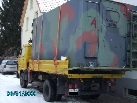

heute war ich in Darmstadt und habe unseren Zeppelin - Shelter
nebst 12 PC's abgeholt.
Dank seines Vorlebens als fahrende Druckerei entspricht die
400 V E-Anlage den aktuellen VDE-Vorschriften.
Mal sehen, wo ich einen Stromerzeuger hernehme, der die
Einspeisung (32 A CEE-Steckdose) hinreichend beliefern kann :ohmy: .
Es ist sogar noch die Prüfplakette von der Artillerieschule drauf.

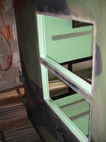

heute haben wir eine Menge Druckereigedöns ausgebaut.
U.a. die Aufnahmeteile der Klimaanlage.
Jetzt hat der Container vorne zwei Öffnungen ca. 35 x 70 cm².
Hat noch jemand Originalverschlußbleche für die Öffnungen ?

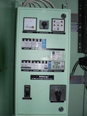

Nachfolgend noch ein Bild der Elektoverteilung.

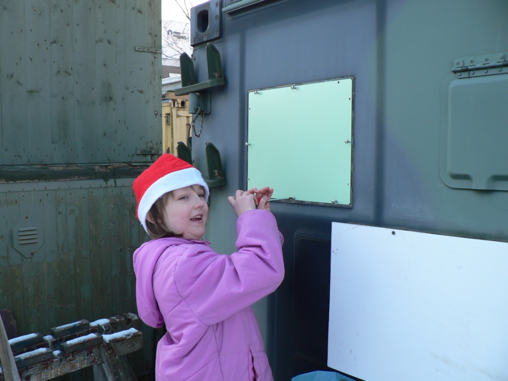

heute haben wir weitergebastelt.
Als erstes haebn wir für die Makrolonscheiben vorne Maß genommen.

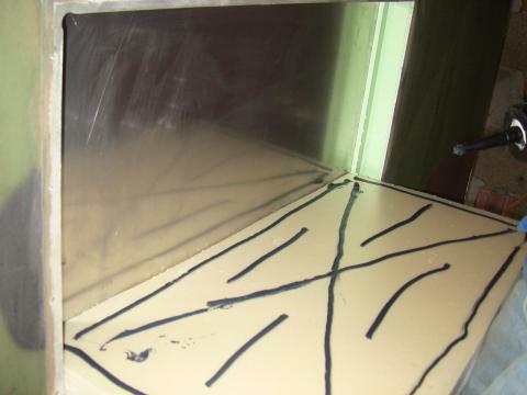

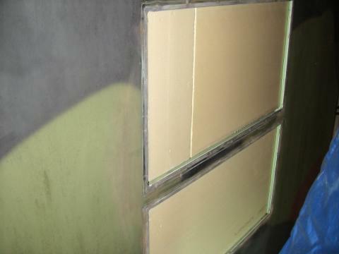

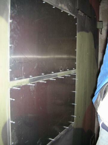

#20 Beitrag von cookie » 2009-01-12 1:07:43
Da war jemand clever und hat die Innenverkleidung außen dran geschraubt :happy:
Original Verkleidungen für die großen "Löcher" braucht man doch nicht - sind recht schnell selbst gemacht:
So sieht's vorher aus. Den äußeren Bereich etwas anschleifen, wo die Verkleidung wieder drauf kommt.
Von innen ein Alublech verschrauben. Dann ein passendes Stück 60mm Styrodur ausgeschnitten und mit Sika auf das innere Blech geklebt.
Auf das Außenblech am Rand schön eine Silikonraupe auftragen, damit das Blech auch schön dicht ist. Bei bedarf kann natürlich Sika verwendet werden, dann geht das Blech aber nimmerwieder ab - und wer weiss, was man da noch mal hinbasteln will :D

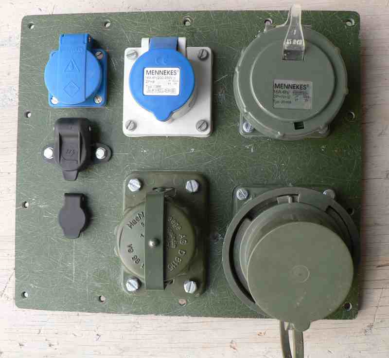

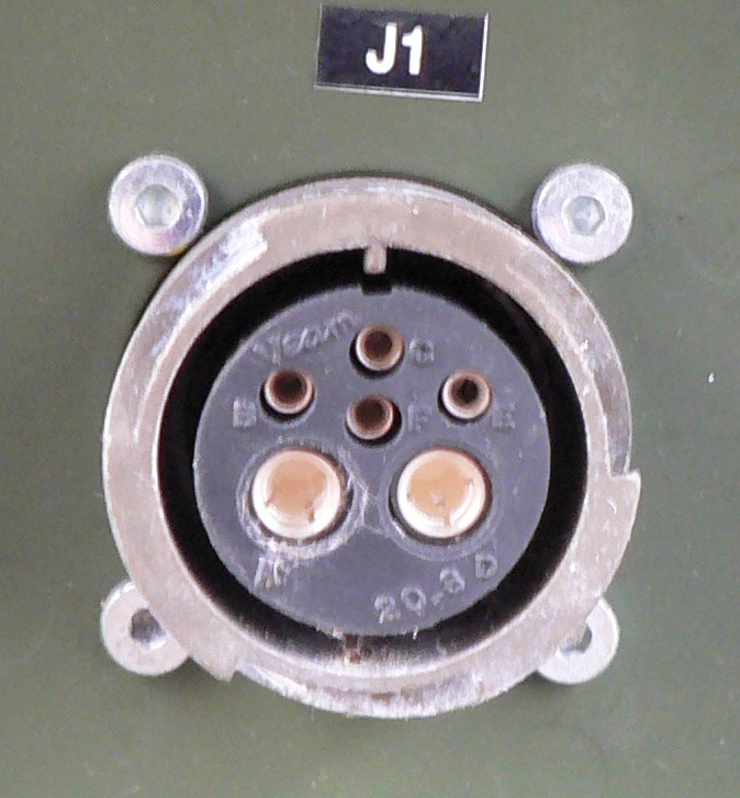

vorne hat der Container eine (bisher unbenutzte) Ladesteckdose.
Nachfolgend das Bild.
Frage: Woher bekomme ich ein Ladekabel mit Winkelstecker ?
Frage: Wofür sind die anderen 4 Pole der Steckvorichtung ?

#24 Beitrag von Filly » 2009-01-16 23:45:23
Diese Stecker sind sehr gesucht, bei ebay äußerst selten.
Bei Mercedes Benz kann man die Stecker kaufen für über 100 Euro pro Stück.
Die beiden großen Kontakte sind für den Ladestrom. Von den kleinen dient einer zur Freischaltung der Stromversorgung im Fahrzeug (Ansteuerung des Trennrelais), ein anderer ist der Kontakt für einen Summer im Fahrerhaus, so daß sich Menschen im Shelter während der Fahrt vorne bemerkbar machen können. Zwei weitere Kontakte sind in der Regel ungenutzt.
Christoph

#25 Beitrag von Ingenieur » 2009-01-17 0:40:38
na, dann werde ich mal die zwei nicht benutzten Kontakte für den
Anschluß der Solarzellen verwenden.
Nur welche von den 4 kleinen Kontakten sind es ?
Filly
#26 Beitrag von Filly » 2009-01-17 1:15:37
A - Plus
D - Minus
C - Minus-Anschluß für die Spule vom Trennrelais
E - Minus-Anschluß für den Summer im Fahrerhaus
B und F sind frei
Die Brücke von D zu C ist schon in diesem Anschlußkasten integriert, wo auch die Ladesteckdose eingebaut ist. In den Shelter führen wahrscheinlich zwei dicke Kabel (ca. 6 mm²) für A und D sowie ein dünnes für E.
Um die freien Kontakte anzuzapfen musst du wahrscheinlich die Steckdose aus dem Anschlußkasten ausbauen.
Achso, aus eigener unangenehmer Erfahrung (hab deshalb mehrmals ne 50A Sicherung knallen lassen):
Wenn du die Ladekabel A und D anschließt, dann prüfe welches Kabel auf welchen Kontakt geht. Bei mir war das dicke rote Kabel mit dem Minus-Kontakt verbunden, das blaue dagegen mit Plus :wack:
Christoph

#27 Beitrag von Ingenieur » 2009-01-17 1:36:00
Hallo Christoph,
danke für die Antwort, aber die Anschlußdose ist seit seiner
Erbauung im Jahre 1996 noch völlig unbenutzt.
Ich kann also noch alles anschließen, wo und was ich will.
Der Container ist 1996 gebaut und 2003 außer Dienst gestellt
worden. Auch an dem anderen Equippment sind Gebrauchsspuren
nicht zu erkennen. O.K. der Fußboden ist ein wenig verschmutzt.
Also werde ich an B und F die Solarzellen anschließen.

#28 Beitrag von Ingenieur » 2009-01-17 1:49:04
nun, dann werde ich mal C und E unter Entfernung der Brücke
D-C als analoge Sprechverbindung über Feldtelefon nutzen.

#29 Beitrag von Ingenieur » 2009-08-08 0:40:46
so, nun ist der Elektrokasten fertig.
Die 24V - 16A CEE - Steckdose hatte leider keinen Platz, aber
dafür kann man nun einstecken:
- Einspeisung 400 V - 32 A
- Abgang 400 V - 16 A
- Abgang 230 V - 16 A CEE
- Abgang 230 V - 16 A Schuko
- Abgang 24 V - 16 A
- Ladesteckdose 24 V - 35 A
- NATO 24 V - 100 A
Thomas H
Beiträge: 895
Registriert: 2006-10-03 12:40:31
Wohnort: Ingelheim am Rhein
#30 Beitrag von Thomas H » 2009-08-08 8:25:03
Hallo Ingenieur,
was für eine Steckdose verbirgt sich denn hinter "Ladesteckdose 24 V - 35 A"?
Thomas
o[__Y__]o
