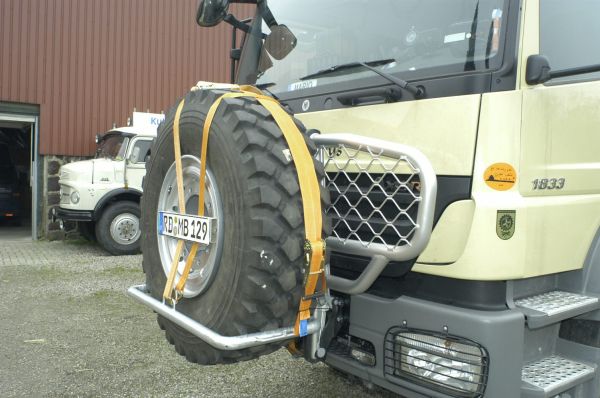

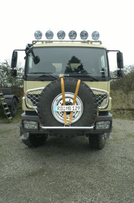

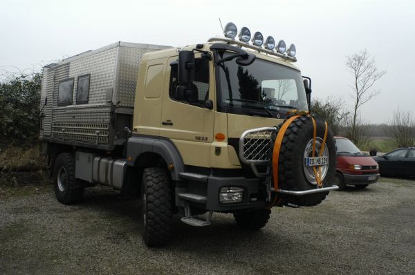

auch bei mir stellte sich die Frage, wohin mit dem 2. Ersatzrad. Auf dem Dach war zu kompliziert und zu schwierig. Habe mir jetzt einen Halter für das vordere Zugmaul machen lassen. Dort kann ich den Reifen kontrolliert mit dem Sandblech hoch und runter rollen.
Gruß MarioBild

Hey Mario, das gibt ja fast die Silhouette vom Kurzhauber
:blush:
MichaS
Beiträge: 208
Registriert: 2008-07-13 23:37:34
#40 Beitrag von MichaS » 2008-12-18 23:15:48
ud68 hat geschrieben:Hey Mario, das gibt ja fast die Silhouette vom Kurzhauber
:blush:
Genau, und zudem auch ne prima Knautschzone. :D
Sieht zwar etwas gewöhnungsbedürftig aus, ist aber defintiv besser dort aufgehoben, als auf dem Fahrerhausdach.

abgesehen davon, dass ich das nicht für eine dumme idee halte, mit dem rad vorn drauf, aber eine knautschzone ist da nicht gerade, wieviel energie nimmt so ein ersatzrad wohl auf? :blush:
MichaS
Beiträge: 208
#42 Beitrag von MichaS » 2008-12-19 0:04:28
Hi Klaus,
also ich kein Fahrzeugbau-Ingenieur, könnte mir jedoch trotzdem vorstellen, dass bei einem Aufprall ein Teil der Energie vom Reserverad und natürlich des Trägers abgefangen wird.
Oder lieg ich da komplett falsch?

#43 Beitrag von Max_LT2 » 2008-12-19 8:20:53
die Idee mit dem Reserverad vorne ist nicht schlecht, aber wie siehts mit der Kühlung aus? Der Kühler wird doch schon zum Teil abgedeckt (verblockt)! Hast Du die Kühlwassertemperatur vorher nachher mal beobachtet?
für dich selber in so einem auto ist das sicher kein besonderer nachteil,
ab für den unfallgegner schon, weil so eine felge un ein dermaßen stabiler träger kaum nach nachgeben, da muss der andre (pkw) nachgeben.
Christian H
Beiträge: 2440
#45 Beitrag von Christian H » 2008-12-19 11:21:05
Manchen Fahrzeugen steht das Reserverad vor dem Kühler auch optisch gut Klick !
Das Thema Kühlung sollte aber überdacht werden.

ich denke schon, dass das Kühlsystem des Axor mit der Situation fertig wird, dass die Luft halt mit gewalt durch den Kühler gesogen werden muss. Dann läuft der Visco-Lüfter halt nicht frei, sondern muss arbeiten - mit der Folge eines etwas höheren Verbrauchs.
Die Autos werden ja auch mit Situationen wie starker Rückenwind, Last bei niedrigen Geschwindigkeiten, ... fertig, in denen der Kühler auch nicht freiwillig von Luft durchströmt wird.

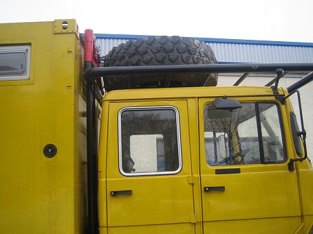

also bei mir ist das Ersatzrad auch auf dem Dach, hoch und runter bekomme ich es mit so einem Schwenkkran ( fertig über E-bay bezogen ~ EUR 150,- ). Funktioniert soweit gut, auf jedenfall nicht unkontroliert und für den Preis hätte ich es nicht billiger bauen können.
Negative Fahreigenschaften konnte ich soweit nicht feststellen, außerdem war das eh der einzige Platz den ich hatte um das Rad unter zu bringen.

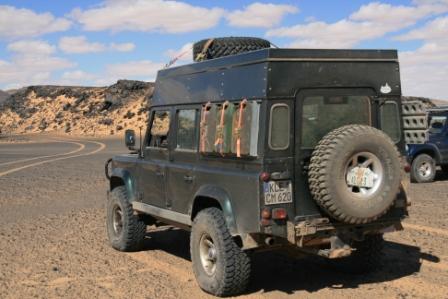

#50 Beitrag von OliverM » 2009-01-16 19:03:50
Hier noch ein Foto mit einem "Feldversuch" . Es ist zwar kein LKW , und der Reifen wiegt auch höchstens 45 KG , aber Reifen , Dach und LR haben 4500 KM Libysche Wüste tadelos weggesteckt .Und der Karren war gnadenlos überladen .

#51 Beitrag von jonson » 2009-01-17 21:34:56
Nach nochmal 4500 km in der Wüste ist deine Hecktüre incl. Halterung am Ländi durchgebrochen...sicher... :wack:
Ländi halt...Taugt fast nix...ich fahr auch noch einen.. :wack:
