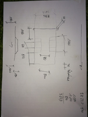

#6 Beitrag von meggmann » 2025-02-19 23:40:34
Hab damals die Bodengruppe „vermessen“ (THW Wackenhut)

#7 Beitrag von outdoorer » 2025-02-21 15:13:27
Super, das hilft! Besten Dank :)
