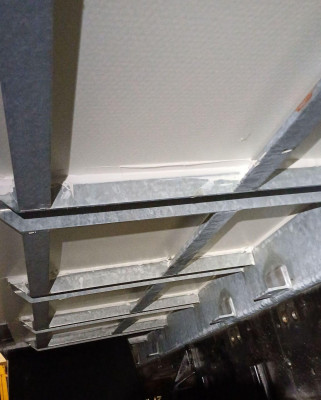

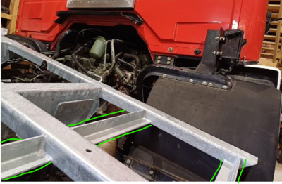

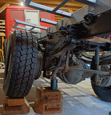

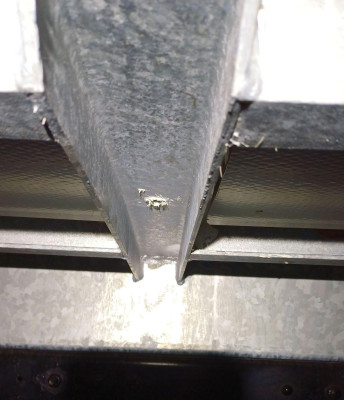

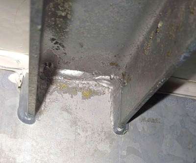

Servus zusammen, bin an meinen Staukästen dran....
Kurz zur Situation: Mein Zwischenrahmen hat bereits eingeschweisste Halterungen, um die Staukästen oben unter der Kabine am ZWR zu befestigen.
Anfrage bei den bekannten Maß-Staukastenherstellern ergab ein diffuses Bild, sprich viele verschiedene Meinungen.
Der eine will nur 3mm Alu, der andere schwört auf 2mm V2A.
Der eine sagt am ZWR befestigen passt, der andere sagt geht garnicht, man benötigt Tankkonsolen am Hauptrahmen, um die Staukästen darauf "abzustellen".
Meine Überlegungen:
Ob 2mm V2A oder 3mm Alu für wechseldynamische Krafteinleitungen besser sind kann ich nicht beurteilen. V2A sollte zumindest unterwegs etwas besser reparierbar sein, wenn was reisst.
Der Rauminhalt sollte bei beiden Varianten ungefähr gleich sein. ZWR Befestigung heisst mehr Platz nach oben und weniger zur Seite, Befestigung am Hauptrahmen genau umgekehrt. Optisch leichte Vorteile bei Befestigung am ZWR.
Aus meinen persönlichen "Beobachtungen" würde ich eine Verteilung von 2/3 ZWR Befestigung und 1/3 Hauptrahmen sehen bei Lkws auf A&A und sonstigen Fotos, Foren, etc.. Was da haltbarer ist, kann ich aber nicht ablesen.
Anbei ein paar Fotos von meinem ZWR. Würde mich über Kommentare freuen, am besten natürlich von Langzeitfahrern mit dem einen oder anderen Konzept. Mir ist klar, dass es nicht das eine richtige Konzept geben kann, dafür ist die Datenbasis viel zu klein.
Mein momentaner Weg: V2A, oben am ZWR befestigen, eigene Zwischenböden und senkrechte Aussteifungen aus Monopan selbst einkleben.

Re: Staukästen an ZWR oder an Hauptrahmen/ Alu oder V2A?
Ich würde die Kästen am zwischenrahmen befestigen. Hauptgrund für mich wäre, das wenn noch keine Löcher im hauptrahmen vorhanden sind, du welche bohren müsstest. Unnötige Bohrungen im hauptrahmen müssen ja nicht sein. Zudem sieht es optisch wahrscheinlich stimmiger aus wenn die Kästen weiter oben montiert sind.
Zwischenrahmen, weil spart Konsolen und du musst keinen Abstand für Relativbewegungen im Gelände lassen.
Werder Alu noch VA: Polyethylen bzw. Polypropylen! Leichter, billiger, korrosionsfrei und formt sich bedingt wieder zurück, wenn es mal (Boden)Kontakt gab.
MLG
MLG

Bei Befestigungen am Hauptrahmen musst du die jeweilige Aufbaurichtlinie beachten und es gibt möglicherweise (unnötigen) Diskussionsaufwand mit dem TÜV-Prüfer deines Vertrauens.

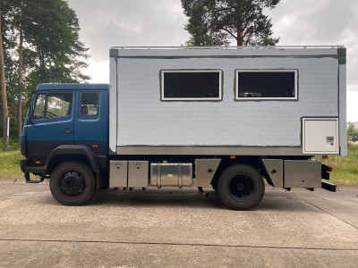

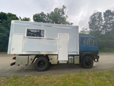

wir haben gemischt.
Vorne am Rahmen (hinter dem Fahrerhaus), sowie hinten (vor dem Unterfahrschutz) haben wir Staukästen aus Edelstahl auf Konsolen am Rahmen montiert. Dort kommen dann jeweils schwere Sachen rein, wie z.B. die Fahrzeugbatterien oder Werkzeug/ Schneeketten ect.
Vor und hinter den Hinterreifen haben wir hängende Staukisten am Zwischenrahmen aus Aluminium mit einem zusätzlichen Blech als Verstärkung an der oberseite, damit die Schrauben nicht ausreissen. Dort kommt dann Kleinkram wie z.B. Bergematerial, Wasserschläuche ect.
rein. Gruß Benjamin
wir haben gemischt.
rein. Gruß Benjamin

Ich hab vorne am Zwischenrahmen PE-Kästen für die leichten Sachen angebaut. Hinten am Fahrzeugrahmen mit Konsolen für die schweren Sachen. Hinten sind die Relativbewegungen geringer und ich hab zum Hauptrahmen passende Löcher in die Konsolen gebohrt.
Welche Aufbaulagerung hast du?
Bei hinten fest und Vorne Feder gibt's bei dir sicher Dellen auf der Oberseite der Staukästen.
Hallo Seebser,
hinten Fest, vorne Federlagerung. Ich hoffe, dass es keine Dellen gibt.
Der Zwischenrahmen sollte erst 10cm hoch werden, nach dem Verwindungstest beim Aufbauer wurden es dann aber 12cm. Die maximale Verwindung betrug wohl 12,5cm. Die letzten 0,5cm wurden dann auf Block gesetzt. Somit sollte es eigentlich keine Dellen geben. Wir werden sehen was passiert und ob wir überhaupt jemals die maximale Verwindung „erfahren“ werden.
Gruß Benjamin
Gruß Benjamin
