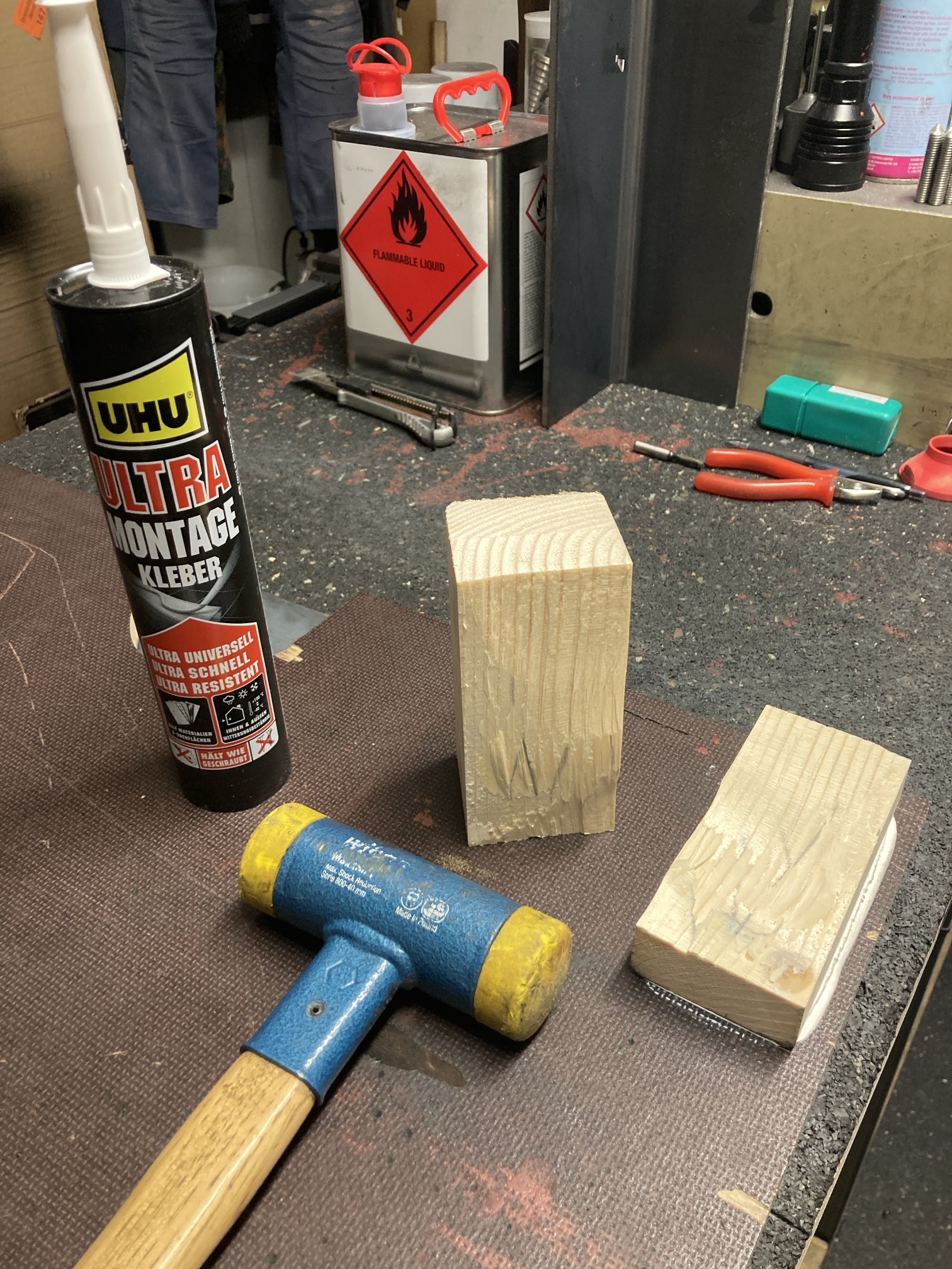

Ich plane gerade den Boden für mein Aufbau und hab ein paar Klebetests gemacht, Siebdruck ist ja immer heikel.
Ich war ja eigentlich auf Sika gefixt, aber das bringt es auf Siebdruck nicht.
Also hab ich mal was anderes genommen.
Ich fand die Werbung so dreisst übertrieben, wie geschraubt, pfff.
Draufstellen und wippen oder Abtreten (Ich; 90kg) ging nicht. Dachte ich mir schlag ich mal volle Kanne mit dem Hammer drauf.
Klebspalt 1-2mm max.
https://www.uhu.com/getmedia/70376eef-4 ... %20PDF.pdf
https://de.wikipedia.org/wiki/Silanmodi ... e_Polymere
Gruss Henrik!

Jau, das ist so mit jedem vernünftig verarbeiteten MS Polymer Kleber :D Nur das UHU/Henkel das eben marketingmäßig als ihren ultimativen "Montagekleber" verkaufen

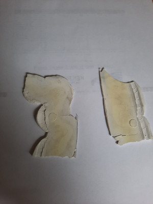

bez. der Solarwinkel hatten wir tatsächlich einen der wenigen "Klebefail" mit MS Polymer......
Lt. Aussage von "Reisskraft"...Problem bekannt bei einigen undefinierten ABS Kunststoffen, aus dem ja diese Winkel in der Regel sind.
Es bilden sich mit der Zeit "Ausgasungen" und Absonderungen an der Klebefläche, die das Haftsystem der Polymere an der Oberfläche zum ABS Kunstoff zerstören....bei uns gerade noch bemerkt, vor Verlust des Panels....Die Aluseite (Dach) Bombenfest, und nur mechanisch mit Spachtel entfernbar...aber die ABS Seite zeigte deutliche gelbe Verfärbung, und lies sich komplett "haftungslos" von den ABS Winkeln abziehen....ohne Kraftaufwand.
und ja, die ABS Seite war bestens klebetechnisch vorbereitet!
Bitte schau da ab und mal nach.
Habe dann auf die Winkel per Epoxyd Klebesystem Alubleche aufgeklebt, und dann Alu-Alu verklebt. Probleme beendet.
Habe gekramt, und hier das Bild des verfärbten, glatt abgelösten Klebers...
