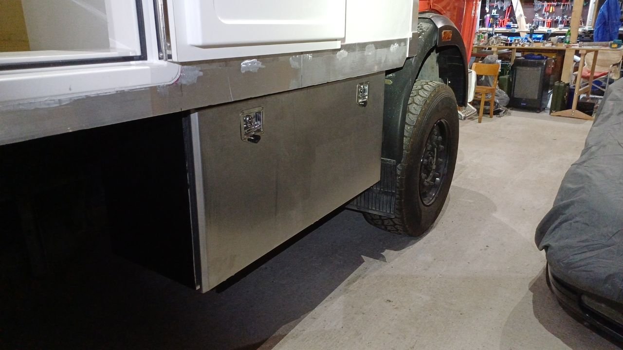

Servus zusammen, bin an meinen Staukästen dran....
Kurz zur Situation: Mein Zwischenrahmen hat bereits eingeschweisste Halterungen, um die Staukästen oben unter der Kabine am ZWR zu befestigen.
Anfrage bei den bekannten Maß-Staukastenherstellern ergab ein diffuses Bild, sprich viele verschiedene Meinungen.
Der eine will nur 3mm Alu, der andere schwört auf 2mm V2A.
Der eine sagt am ZWR befestigen passt, der andere sagt geht garnicht, man benötigt Tankkonsolen am Hauptrahmen, um die Staukästen darauf "abzustellen".
Meine Überlegungen:
Ob 2mm V2A oder 3mm Alu für wechseldynamische Krafteinleitungen besser sind kann ich nicht beurteilen. V2A sollte zumindest unterwegs etwas besser reparierbar sein, wenn was reisst.
Der Rauminhalt sollte bei beiden Varianten ungefähr gleich sein. ZWR Befestigung heisst mehr Platz nach oben und weniger zur Seite, Befestigung am Hauptrahmen genau umgekehrt. Optisch leichte Vorteile bei Befestigung am ZWR.
Aus meinen persönlichen "Beobachtungen" würde ich eine Verteilung von 2/3 ZWR Befestigung und 1/3 Hauptrahmen sehen bei Lkws auf A&A und sonstigen Fotos, Foren, etc.. Was da haltbarer ist, kann ich aber nicht ablesen.
Anbei ein paar Fotos von meinem ZWR. Würde mich über Kommentare freuen, am besten natürlich von Langzeitfahrern mit dem einen oder anderen Konzept. Mir ist klar, dass es nicht das eine richtige Konzept geben kann, dafür ist die Datenbasis viel zu klein.
Mein momentaner Weg: V2A, oben am ZWR befestigen, eigene Zwischenböden und senkrechte Aussteifungen aus Monopan selbst einkleben.

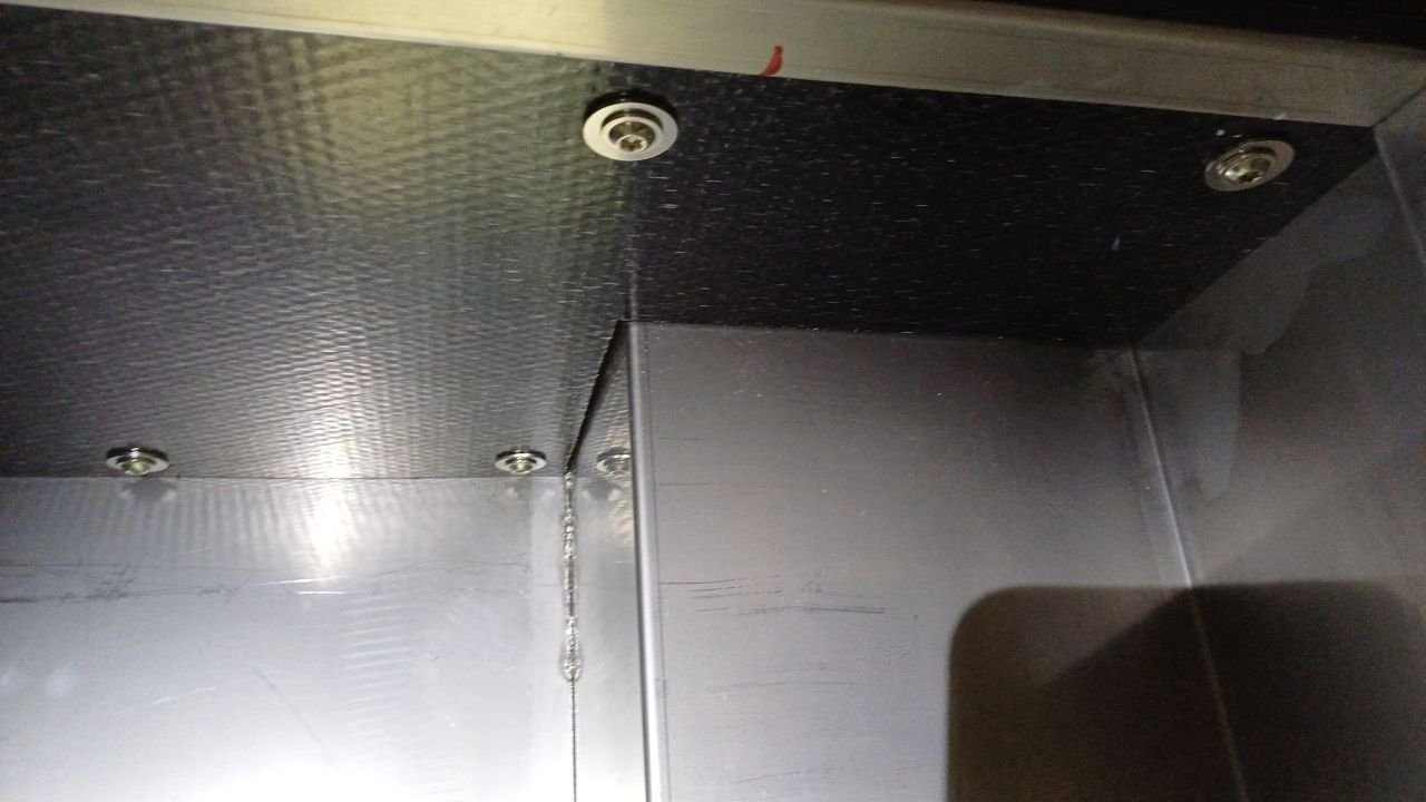

Hab die Staukästen vom Lieferanten des Zwischenrahmenbauers, hat er mir fairerweise ohne Aufschlag durchgereicht, 2k günstiger als die üblichen Verdächtigen.
Oben als "Decke" innen Monopan reingeklebt zur besseren Lastverteilung. Dann 11 Stück M10 Schrauben mit grossen Unterlegscheiben.
Lackiert mit Mipa Protector, Klappen werden zum Schluss lackiert zusammen mit dem Lkw.

#14 Beitrag von Veit M » 2025-06-19 10:42:33
wie sind die Quertraversen des Zwischenrahmens an diesem befestigt, also die Profile die nach außen gehen.
Sind diese in den ZWR eingelassen und durchgehend oder nur angeschweißt? Konnte ich den Bildern nicht entnehmen.
Wenn nur angeschweißt hast Du das Problem daß die Querträger dann den ZWR eindrücken wenn da keine Abstützung von "hinten" ist. In dem Fall könnten Knotenbleche helfen um die "Aufstandfläche bis zur unteren ZWR-Kante zu verlängern die dann wieder die Abstützkräfte aufnehmen kann.
Kisten würde ich vor allem hinten am ZWR anhängen, vor allem für leichte Sachen.
Freigängigkeit bei max. Verschränkung beachten.
Ob das Blech der Kisten so massiv sein muß oder es besser ist ein Winkeleisengerüst mit Beplankung zu bauen?
Letzteres würde evtl. besser sein da nicht alles am Blech hängt, kommt aber immer drauf an wie viele Zentner man da rein tut.
Bei Gerüttel arbeitet sich Blech aber gerne auf (Risse um die Aufhängung. Da hilft nur großflächig abstützen, am besten bis zu den Kanten.

#15 Beitrag von flyfree » 2025-06-19 11:00:39
Das Monopan stützt ja bis zu den Kanten ab, eben um das Ausreissen der Bohrlöcher zu verhindern.
Querträger des ZWR sind durchgehend. Alle 50cm gibt es einen Querträger. Die Querträger sind auch vollflächig mit der Bodenplatte verklebt, d.h. "hängen" auch etwas an dieser.
Schweissnähte der Staukästen sind doppelt, d.h. aussen und innen. Max. 100kg pro Staukasten, eher 80kg. 2mm V2A.
Das sollte eigentlich eine Weile halten, wenn nicht, wird nachgebessert. 100% optimal VOR dem eigentlichen Fahren ist eine Illusion; ich gehe davon aus, einige Stellen nach den ersten 10tkm ändern bzw. optimieren zu müssen.
