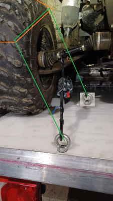

Kannst du nicht vielleich doch die Trapezsicherung über das Rad probieren?
Dafür bräuchtest du einen zweiten Zurrpunkt vor dem Hinterrad.
Wahrscheinlich kannst du den Gurt eingehängt lassen und musst den dann "nur" noch über den Hinterreifen (jeweils links/rechts) fummeln.
Mit der Trapezsicherung müsstest du dann, sofern beide Hinterräder mitgenommen werden, alle Kräfte auffangen können.
Ich hab mal dein Bild hergenommen und drin rumgemalt, hoffe das ist OK.
1222 AF BJ 1986
1222 AF BJ 1986
Re: Baubericht Mercedes 1222 AF
Moin moin,
an den Querlenkern sollte gehen, wenn da schon eine geeignete "Öse" ist.
Abspannen macht man normaler weise nicht senkrecht nach unten, sondern 2x Diagonal, wie es auch
in dem von Dir verlinkten Beitrag immer wieder gut zu sehen ist. Da ist eine Verschiebung am geringsten.
Deshalb sind an den Zugösen auch die Unterlegplatten (oben und unten) so wichtig.
Aber Du bist auf einem guten Weg
Hauke

Ringschrauben so zu belasten wie auf dem ursprünglichen Foto ist nicht ratsam.
Hier gibt es eine gute Auswahl an passenden Bestigungspunkten: https://heben-zurren.de/collections/kom ... hlagketten
Weiterhin viel Spaß beim Schrauben und Posten!
https://heben-zurren.de/collections/kom ... 12-din-580
Danke fürs Mitdenken. Diese Ringschrauben habe ich verbaut, kopiert von deinem Link.
Mag sein, daß sie nicht ideal sind, aber halten werden sie. Auch wenn sie sich leicht verbiegen bei einem Unfall.

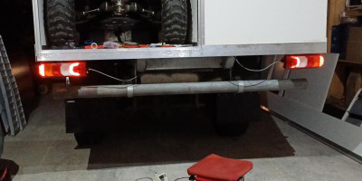

Aber fragt ned nach der Verkabelung in der Verteilerdose.
Aderfarben gemischt, Nebelscheinwerfer plus in 7 adrigem Kabel von vorne, alle anderen 6 Adern haben keine Funktion mehr, sind vom Feuerwehrabbau übrig...

ich hatte bei der Verladung meines Quads auf einem geschlossenen Planenanhänger früher einen Anschlag für die Räder vorn (Querbalken) und zwei Zurrpunkte in Längsrichtung. Einen unter der Vorderachse der von der Hinterachse aus gespannt wurde und umgedreht. Ein Spanngurt war am vorderen Sicherungspunkt schon eingehängt und lag ausgezogen auf dem Boden. Der andere Spanngurt hing ausgezogen beim verladen schon an der Vorderachse. Ich brauchte dann nur noch einhängen und konnte diagonal abspannen. Deine Verladesituation ist prinzipiell die gleiche. So würde das Quad absolut gesichert stehen.
VG Erik
VG Erik

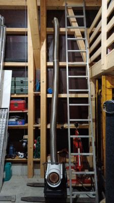

Da es zu kalt zum Basteln ist, Abhilfe geschaffen. 20kW Dieselbrenner
20 kW, unter Saharabedingungen schraubt es sich gefühlt für mich auch besser.
Viel gutes Gelingen weiter.
- Bahnhofs-Emma
- Beiträge: 12120
- Wohnort: D-21737 Wischhafen
20kW habe ich bei mir auch stehen, allerdings als Holzvergaser für die Zentralheizung. Durch die Abwärme schraubt es sich daneben aber auch angenehm.
So saharig ist/wird die Temperatur (leider) nicht....
Ist halt ne Scheune und kühlt über Nacht wieder aus.
Hat momentan wenn ich starte -2°C und ist nach 2 Stunden dann auf +7°C. Sind aber auch 350cqm Rauminhalt. Dann noch extreme Tallage an einem Fluss mit max. 3 Stunden Sonne auf die oberen 2m (Dachgeschosd). Boden ist quasi Permafrost bis März...
Aber mit langer Unterhose und Wärmepads in den Schuhen gehts irgendwie

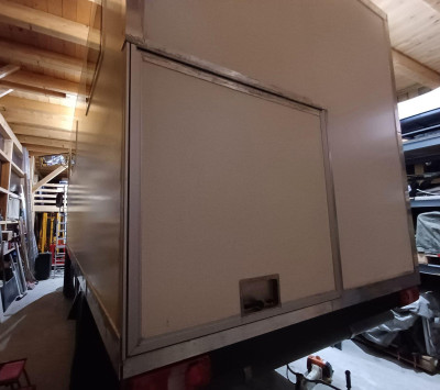

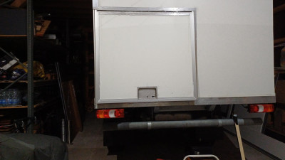

Quadgaragenklappe fast fertig, es fehlen nur noch die 3 Schliessbleche innen
Mein Vater und er kannten sich aus dem Unimog Club und haben viel zusammen gemacht. Mein Vater hat u.a. bei 2 seiner Bücher das Lektorat gemacht und korrekturgelesen.

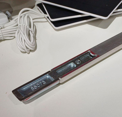

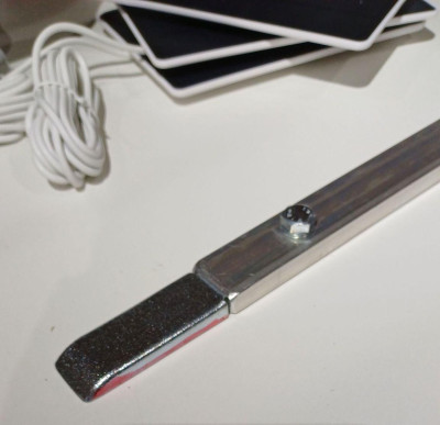

Treibriegelendstücke eingepasst und passend geflext

Wieder eine schöne "Foto-Love-Story"...
Spontan kam mir die Idee, daß du eventuell zwei halbrunde Aufnahmen an die Vorderwand der Garage bauen könntest, in die die Vorderreifen hineingezogen werden. Quasi Kotflügel hochkant gestellt.
Gruß Härry
Gruß Härry
(Tom Zupancic)
(Tom Zupancic)
Ja, so werde ich es wohl machen. Wurde so ähnlich ja schon vorgeschlagen

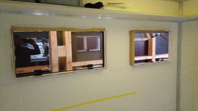

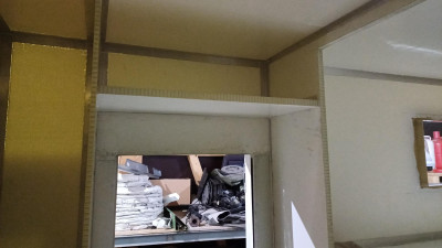

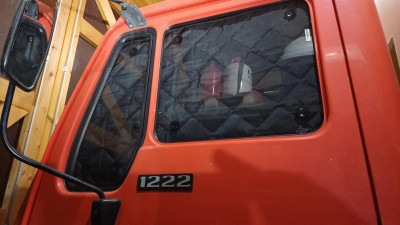

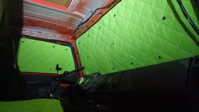

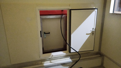

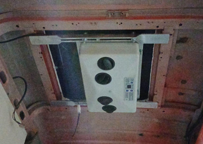

Klimaanlage Fahrerhaus eingebaut
Klapptür Quadgarage fertiggestellt

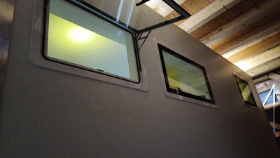

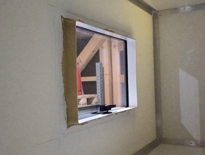

Fenster und Durchgangstür eingeklebt
Ober"schränke" geklebt

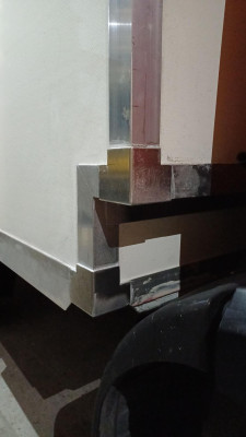

Eckkalotten und weitere Aussenwinkel

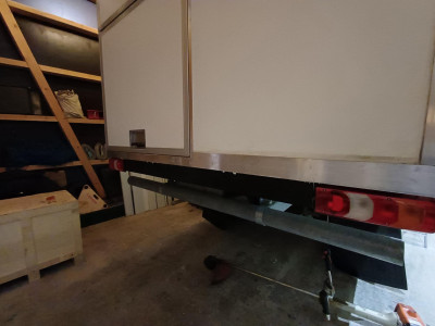

Hintere Kofferkante nach unter erweitert als optischen Abschluss (PE -Platte)

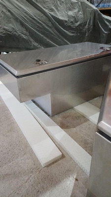

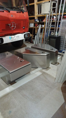

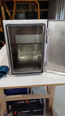

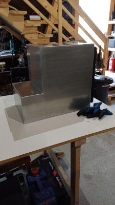

Staukästen sind da
