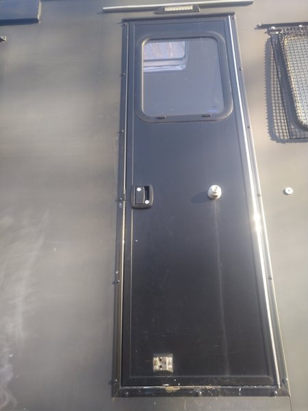

ich hab mir 2022 eine Tür von Teknima (teknima.de) nach Maß bauen lassen inkl. Fenster.
Preislich waren das damals ca. 1400€ brutto.
Ist jetzt vermutlich nicht ganz vergleichbar von Stabilität und Einbruchschutz mit z.B. Outbound oder sowas in der Art, hab da aber keinen direkten Vergleich. Ansonsten einfach mal mit Herrn Böß telefonieren. Er ist sehr nett und berät gut.
So sieht das bei mir aus:
Grüße, Störenfried

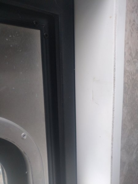

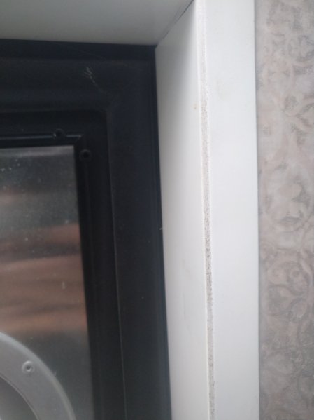

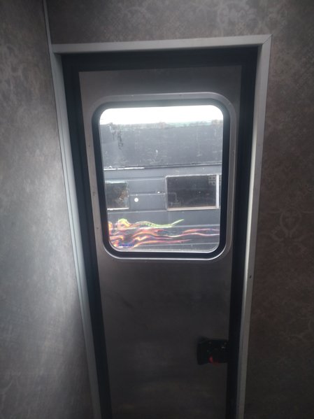

#6 Beitrag von Storenfried » 2025-01-24 11:52:55
da mein Wandaufbau dicker ist, als die Tür hab ich das einfach mit Aluwinkeln von innen verkleidet. Im nachhinein wären wohl Z-Profile die noch sauberere Lösung gewesen. Ich finde den Abschluss so aber für mich doch ganz in Ordnung.

#7 Beitrag von 4x4V10 » 2025-01-24 12:56:58
vielen Dank für deine Antwort. Meine Wand ist nur 30mm stark, daher hätte ich genau das Problem umgekehrt. Die Tür ist 34,5mm stark, einen Innenrahmen war bei deiner Tür nicht dabei?

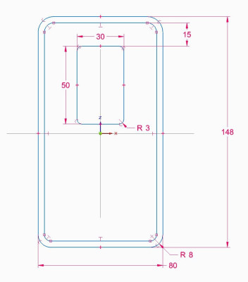

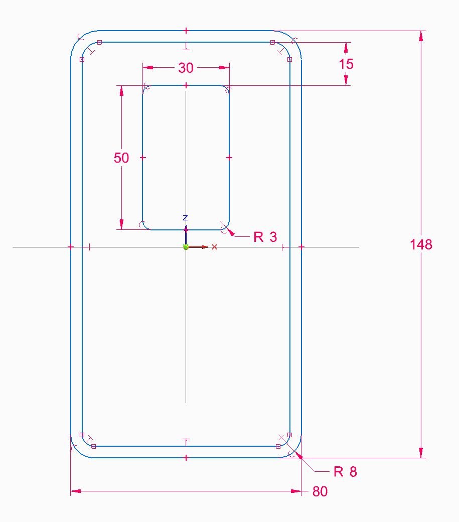

wo liegt die Sideway-Tür preislich? Von Teknima habe ich nun ein Angebot über 1800€ bekommen. Meine Anforderungen sind allerdings auch runde Ecken und ein Fenster, die Tür allein lag so bei 1600€ brutto.
Die Skizze habe ich als Grundlage für das Angebot zu Teknima geschickt:
