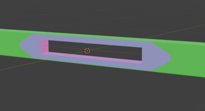

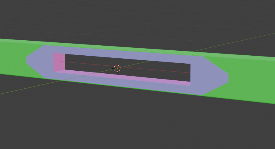

#13 Beitrag von hugepanic » 2024-08-02 13:53:06
ich hab mir das nochmal angesehen..... in meinem Post oben bin ich davon ausgegangen das dein Hilfsrahmen nur 70mm höhe hat.
Wenn ich das richtig sehe hast du ja 140mm, und schneidest "nur" 75mm höhe in der Mitte raus.
Das ganze sieht jetzt nicht wirklich hübsch aus, aber vielleicht an der Grenze was man machen könnte.. ---> rein vom draufschauen, ich hab da nix gerechnet.
Wenn du das den ausschnitt innnen verkastest (im bild rosa) dann sollte sich auf Biegun da nicht viel tun ---> das ist sogar steifer
Ob das "verkasten" sein muß... keine Ahnung....
Schub (querkraft) ist halt das problem, weil halt ca. 60% des Steges fehlen.
Das bekommt man aber so grob mit einem Doppler (hellblau im Bild) wieder drauf, sieht dann so aus...
Schöner währe vielleicht noch den Durchbruch als Langloch auszuführen, gibt dann weniger Risse über die Lebenszeit. nur veschließen/verkasten wird dann halt nicht wirklich einfacher, aber machbar ist das auch....
