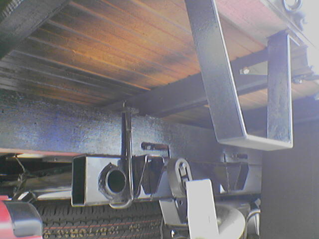

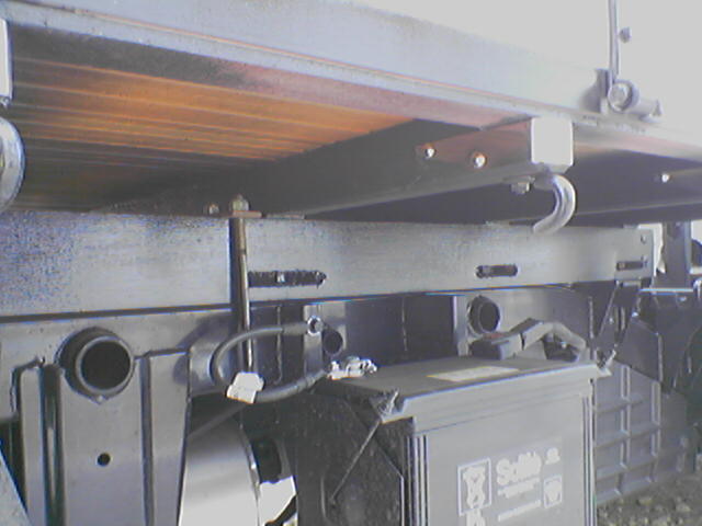

guude Bernt,
es kommt darauf an, ob Du einen verwidungssteifen rahmen hast, falls ja kannst Du den neuen unterzug mit den gezeigten u-laschen an den längsträgern verschrauben. längsträger anbohren mag der tüv nicht, es sei denn Du kannst entsprechende dokumente beisteuern oder stimmst Dich vorher mit dem prüfer ab. (ist ohnehin sinnvoll)
sollte Dein rahmen verwindungsweich sein, mußt Du eine seite entkoppeln. sobald die unimog-comm-site wieder funzt stelle ich Dir ein paar links ein wie so etwas aussehen kann.
gute fahrt. justus.
