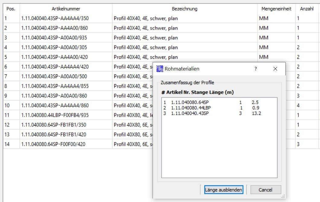

Wer gerne (wie ich) mit Aluprofilen baut, sollte sich mal May-CAD anschauen.
Gehört eigentlich zu einem Distri - aber das coole ist, man kann über die Preisanfragefunktion die Stückliste mit Rohmaterialien ausgeben lassen
und damit dann beim Krauter seiner Wahl bestellen!
Das Tool gibt sogar die Summen aus, so das man Bulkware bestellen kann (preiswerter) und dann selber schneiden.
Einrichtungen lassen sich mit Dummyboxen simulieren.
Das Proggramm ist sehr leicht zu bedienen.

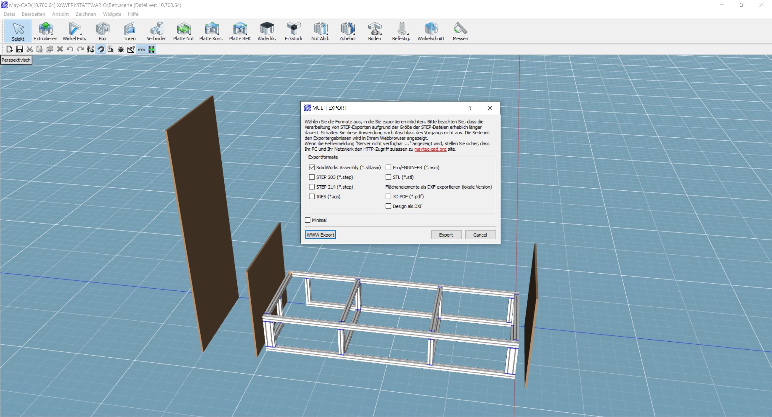

#6 Beitrag von w3llschmidt » 2021-11-17 15:50:06
Wie geschrieben, ich nutze es um schnell Aluprofilkonstruktionen zu erstellen, zu sehen ob alles passt
und um mir dann passgenau die entsprechenden Profile zu bestellen.
In das Programm muss man sich nur 5 Minuten einarbeiten.
Export geht auch.

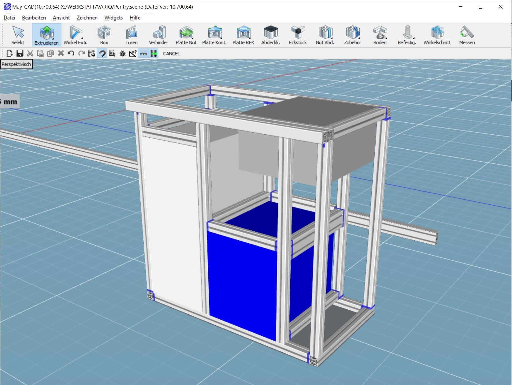

Ja, dem Screenshot nach scheint May-CAD ja speziell für Alu-Profile zu sein.
Der YouTube-Link geht zu Item... Ich dachte, da sieht man, wie schnell man sich in May-CAD einarbeiten kann.
Aber mir nützt es leider eh nix, da keine Mac-Version verfügbar ist...
