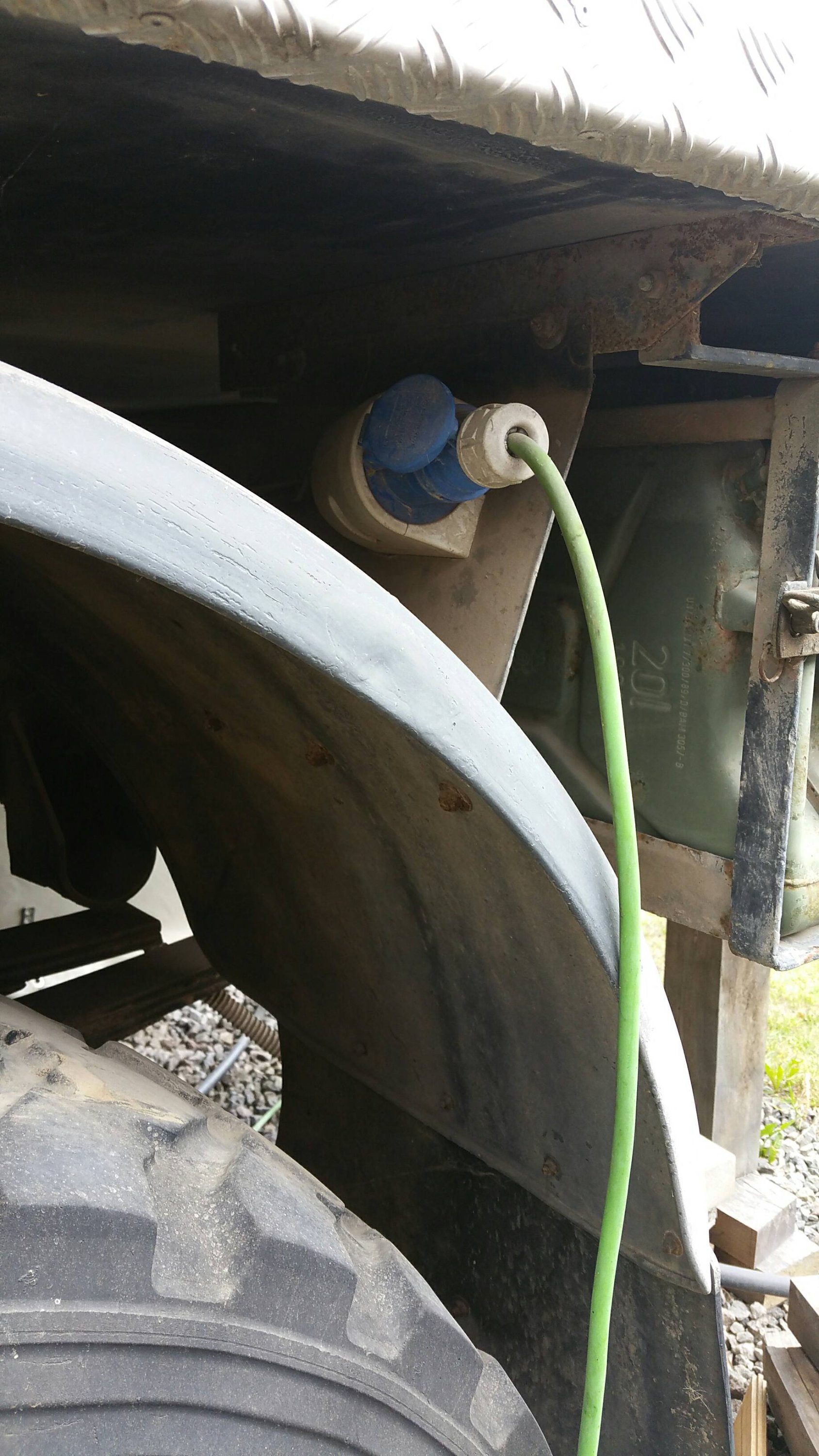

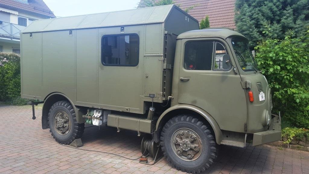

Re: CEE verdeckter Einbau: Kabeldurchführung?
Funktioniert seit 50 Jahren auch für einen Drehstromanschluss oder mehrere Kabel.

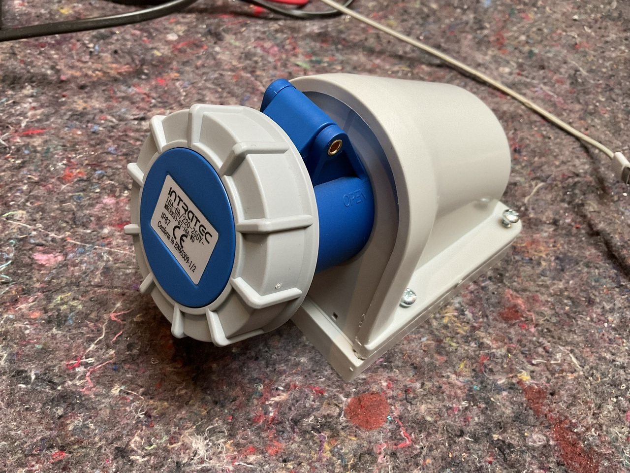

Bin auch gerade gestern auf das Problem MP16 und CEE gestossen. Wollten kurz testen obs funktioniert und kriegte den CEE Stecker kaum mehr raus. Rein ohne Probleme, aber raus nur mit Murks.
Sind diese irgendwie nur ein ganz wenig anders? Ich begreifs echt nicht.
Die Dose ist ja wirklich gut und kann überall verbaut werden und ist wirklich dicht. Kumpel hats am Unterboden versteckt verbaut, ich habs zwischen Führerhaus und Aufbau. Er hatte das Glück und ihn noch nicht benutzt und ich wollte Testen ob die Ladung funktioniert und habs dann festellen müssen wie wohl Andere hier auch schon.
Was ist der kleine Unterschied? Weiss das Jemand?
Gruss Uwe
Wenn du die sich berührenden Teile von Stecker und Buchse vor dem ersten Zusammenstecken ganz dünn mit Vaseline einreibst hast du die Probleme nicht mehr.
Oder wie Marcus weiter oben schon geschrieben hat mit Siliconöl einsprühen.
Wenn du die trocken zusammensteckst braucht es Kraft um die wieder zu trennen.
Mit einem Standard CEE wird es immer klemmen, da sind die Maße geringfügig größer.
Eingebaut ist Alles. Nur der Fehler mit CEE Stecker. Ist übrigens nur knappe 0,1mm unterschied sofern man das bei Plaste so genau nimmt. Kommt wohl auf den Stecker an. Wärs Kalt gewesen wäre der wohl auch wieder raus.
Von Natodosen lasse ich die Finger. Die aus Plastik ja, aber nie mehr ne Aludose. Trotz Fett gammelte sich durchs Streusalz der Deckel fest.
Habe ich für 230V übrigens schon gesehen das sie die Dinger benutzen. Ist halt keine Erdung dran.
Na jedenfalls jetzt funktionierts mit der Dose und dem CEE Stecker. Lege mir später noch den Passenden zu und tausche das aus. Der Passende 16-10 hat dann auch das Bajonett dran der die Verbindung mit Strom dicht hält.
Gruss Uwe

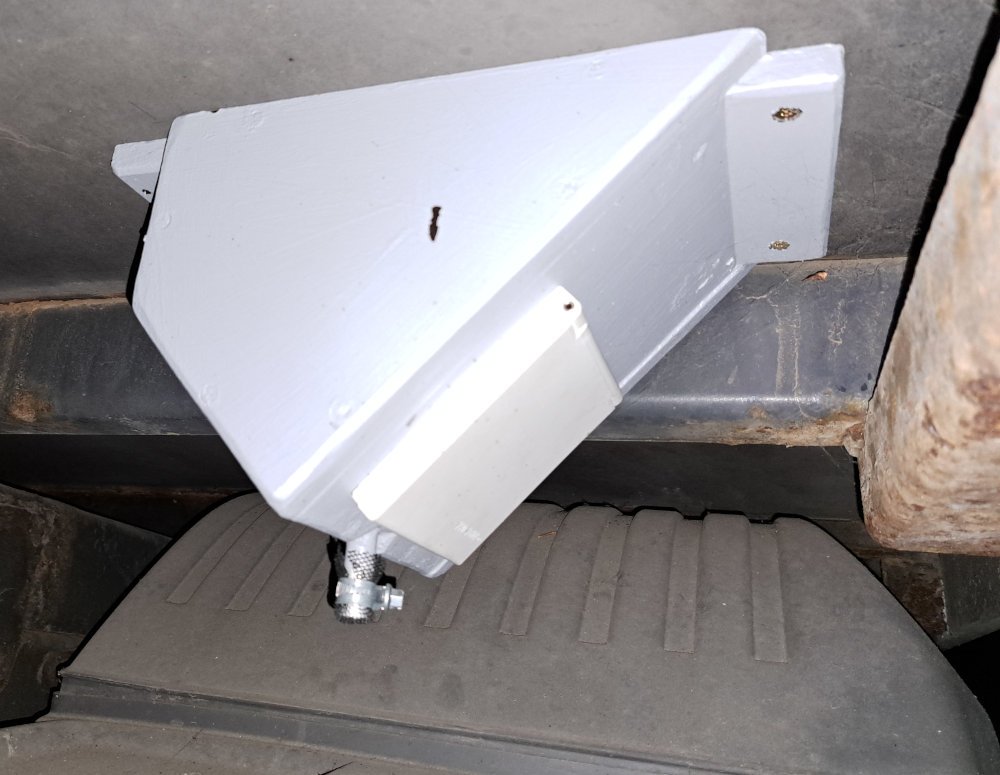

Diese kommt unter die Kabine. Mit Bajonett und Gummidichtung. Grüße Martin

Ich habe mir einfach einen kleinen Kasten für die Steckdose gebaut und direkt mit Kompriband als Dichtung an den Kofferboden geschraubt.
Ich habe lange getüftelt, das Teil sitzt knapp hinter der Hinterachse direkt über dem Radkasten (Spritzschutz, auch nach 600km noch sauber, siehe Bild) und von außen nicht direkt zu sehen.
Durch den 45% Winkel ist es aber für mich ergonomisch ohne direkte Sicht zu bedienen, geht auch gut im Dunkeln.
Unten habe ich wegen Kondenswasser ein kleines Alurührchen eingeleimt
Blick in Fahrtrichtung, Anschluss ist auf der rechten Seite.
