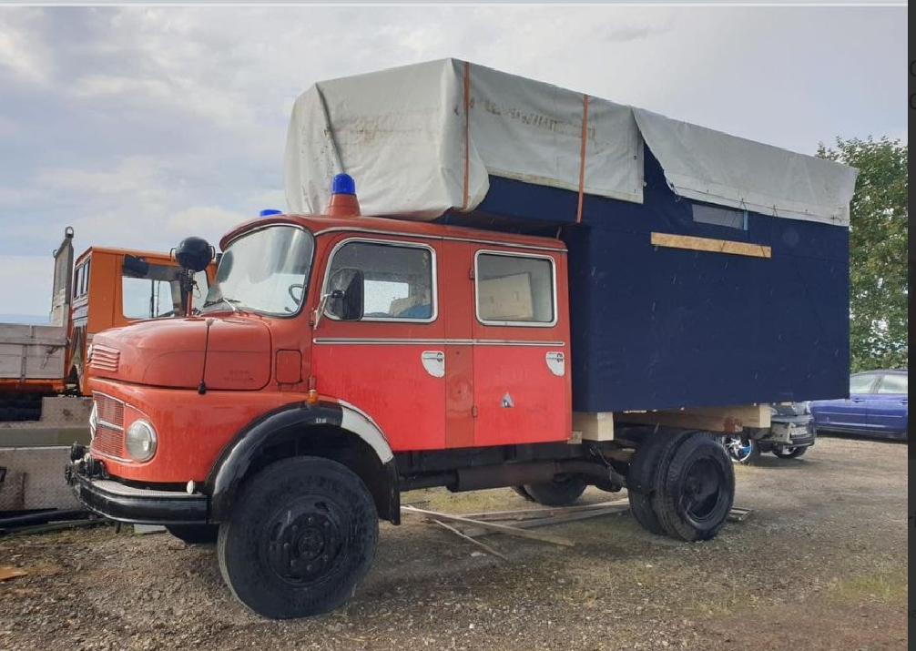

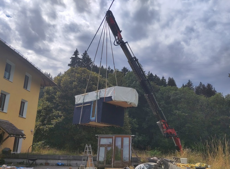

Der Aufbau wurde mit einer "kleinen" Kranaktion vom Bauplatz gehoben und dann zum Fahrgestell transportiert und dort abgesetzt . ( provisorisch).

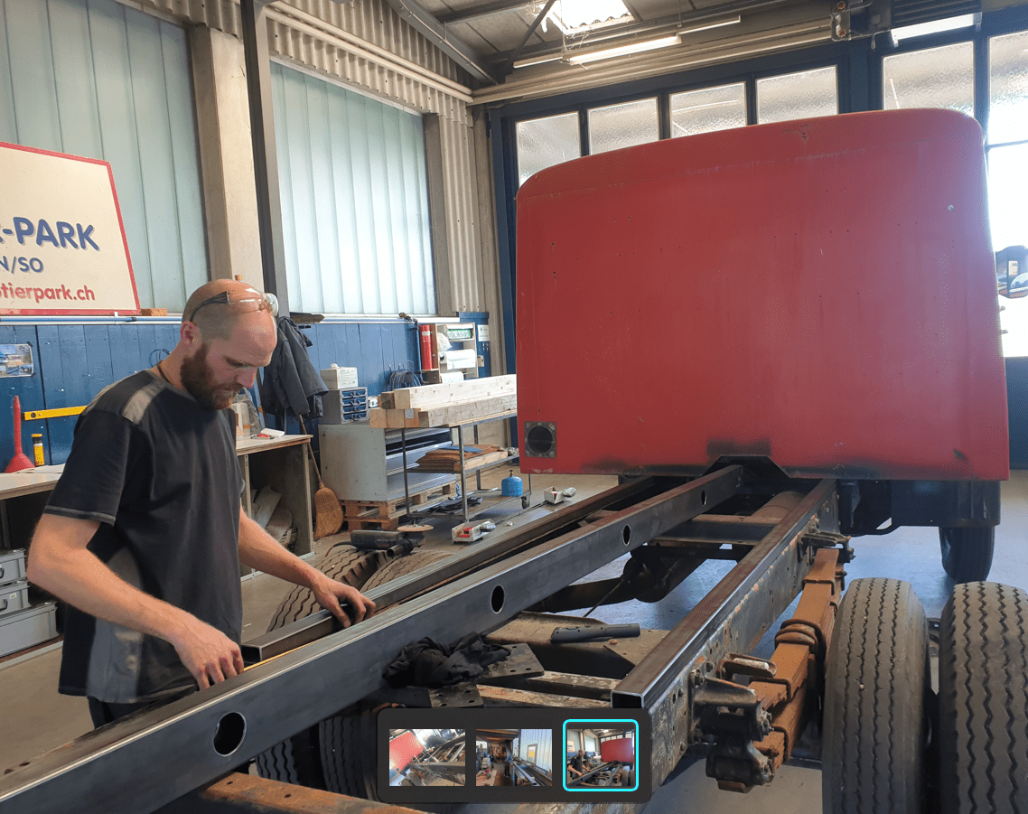

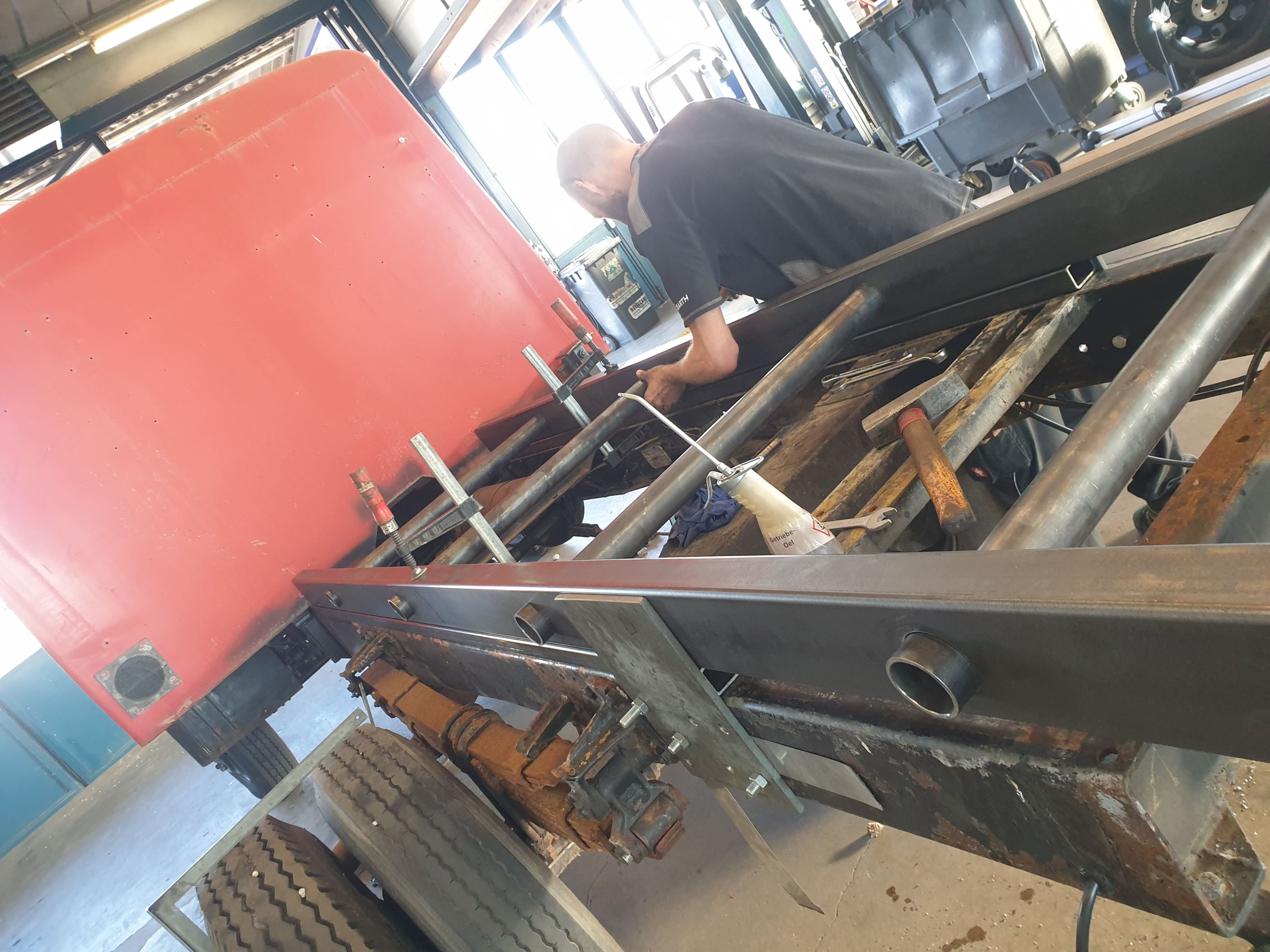

In Sachen Zwischenrahmen / Hilfsrahmen / Hilfszwischenrahmen / Zwischenhilfsrahmen gabs auch einige Entscheidungen.
Um den ARL gerecht zu werden, gibts zwei 4 Kantrohre unter der DoKa hindurch, welche auf die Längsträger fixiert werden und diese zusätzlich verstärken.
Darauf dann der Hilfsrahmen. 4 Kantrohre solang wie die Bodenplatte, quer versteift/ verbunden mit 4 Rohren. Hinten Festlager, vorne gefedert. Quer auf dem Hilfsrahmen werden Profile montiert , um die an der Bodenplatte befestigten Holzträger mit einem Bolzen zu sichern.
Natürlich hat alles länger gedauert als angenommen, weil noch etliche Details dazu kamen, aber ich bin happy und es geht weiter. Also bald weiter schweissen, Querprofile montieren, Konsolen montieren und iiiiiiirgendwann zum verzinken geben...................................irgendwann.................bald

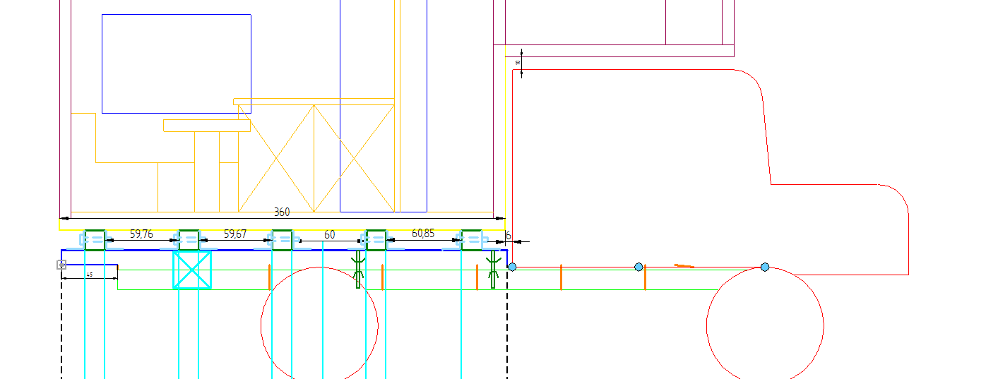

Hallo Marlies,
bitte beachte, was Pirx schon im April angemerkt hat:
Pirx hat geschrieben:
2023-04-13 10:21:28
Deine Federlagerung sollte ihr Festlager ganz am Rahmenende haben. Das hatten wir erst kürzlich in epischer Breite in einem anderen Thread diskutiert und (ich glaube es war) Felix hatte das "Warum" sehr gut erklärt.
VG
Tino
edit:
Jetzt sehe ich gerade, dass das Rahmenende durch die Vierkantrohre weiter vorn "simuliert" wird. So ganz schlau werde ich aber daraus noch nicht.

Hallo Tonnar
Danke für den HInweis. Ich habe den Thread damals gelesen und die weiter verlinkten HInweise und und und....
Das sagt die ARL.....
Wie auch immer. Ich hab mich nun für diese Variante entschieden und auch für die gekürzte Anpassung des 1. Hilfsrahmen.

Ich versteh Dich echt nicht!!
Entscheidung hin, Entscheidung her..
Kann man machen, aber dann isses halt scheisse!!! :wack:
Du fragst die Leute hier im Forum mit teilweise 100T Pisten-km und mehr, was die davon halten. Und wenn Sie Dir davon abraten, dann machst Du es trotzdem. Was willst Du dann mit Deiner Fragerei bezwecken???
Über einige Dinge kann man gewiss diskutieren und bei wenigen Punkten kann man auch mal neue Wege gehen, aber:
Ein Federrahmen, der nicht ganz hinten am LKW- Rahmen sein Festlager, hat funktioniert nur halb!! Da wirst Du der 50zigste sein, der das beweisen wird... aber bitte... ist ja nicht meine Kohle!
