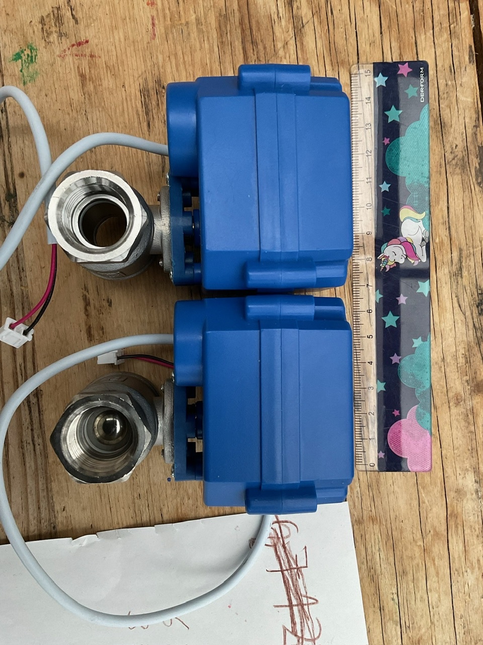

Die FA. Landefeld hat sowas. Habe bei mir in der Anlage 6 Stück in 3/4 bis 3 Zoll verbaut. Gibt's in 24 und 230 V
