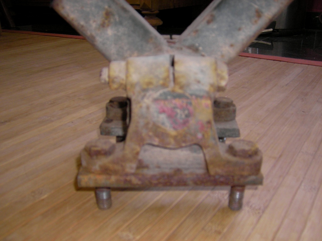

Ich habe ein "schwerwiegendes" Problem, ich habe vor mir ein Muster eines Bauteils, das ich Lagerbock nennen würde, da ich aber die korrekte Bezeichnung nicht weiss, ist es schwiering Ersatz zu bekommen
Ansich würde es reichen, die Achse, die Hülse zum einschweissen und die Gummilagerung zu erneuern, wo bekomme ich so etwas oder wie heisst es richtig.
Die Abstände der Befestigungsbohrungen sind jeweils 110mm, der Bolzen im Zentrum (Durchmesser 32mm) ist gummigelagert und der Durchmesser der Hülse beträgt ca. 63mm. Das Zentrum des Bolzen liegt 50mm hoch.
Wer weiss Rat?

Was lagert dieser Bock denn ??
So wäre es sicher besser möglich Alternativen vorzuschlagen.

Der Bock ist Teil einer Vierpunktlagerung der Pritsche meines neuen SISU Wohnmobilprojekts (Details später).
Ist also Mittenlagerung der eigentlichen Pritsche je links und rechts ein Stück.
Gruss Mischi

Die "Hülse" und die Achse scheinen mir einfach ein Rohrstück und Rundmaterial zu sein, kriegst du doch sicher im Eisenfachhandel oder besser beim Schlosser.
Nur die Spannklemme sieht wie ein Spezialteil aus, aber wenn die noch ok ist..

Stimmt grundsätzlich, nur soll zwischen Aussen und innendurchmesser relativ harter Gummi sein, Problem ist, dieses Gummi muss werkseitig eingepresst werden und dann kann ich nicht mehr schweissen....da sonst der Gummi verkokelt.

wie wäre es mit einem stehlagergehäuse für wälzlager? bei einem geteilten ließe sich der gummi klemmen.
