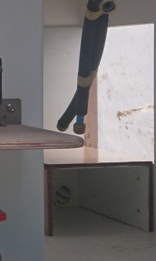

            Borsty
            Beiträge: 1112
            Wohnort: Home of Emmentaler
            Re: Gas Durchlauferhitzer im Fahrzeug
            #20 Beitrag von Borsty » 2022-07-21 6:48:00
            Haben beim Kumpel wie bei mir die Imass montiert und der Testlauf war sehr zufriedenstellend. Bei beiden Fahrzeugen haben wir für möglicht kurze Wege geschaut und temparaturgesteuerte Bypässe zwischengeschaltet. Haben wir aber gleich wieder entfernt. Nicht nötig weil das bei uns keine 20s dauert. Haben die Vorwahl auf 40°C gehabt und das reicht ja zum Duschen vollkommen.
            Wegen Frost hatten wir uns auch Gedanken gemacht. Aber eben. Ablassventil vorhanden, ca. 150mm höher mittels Kasten eingebaut. In den Kasten strömt Warmluft der Standheizung und dann weiter in die Heckgarage. Hier ein Bild vor dem einsetzen.
            Öffnung und Sockel Imass.jpg (18.95 KiB) 7719 mal betrachtet
            Deckel mit Auslass der Warmluft ist auf dem Bild noch nicht drauf. Die Stauwärme die dann darunter erzeugt wird sollte das Ding Frostsicher halten.
            Gruss Uwe
            Gruss Uwe

            Markus,
            ich hab das so gemacht, die Heizung sitzt von aussen gesehen links, der Thermostat rechts:
            Die Heizung hab ich hierher:https://de.rs-online.com/web/p/schaltsc ... te/4152931
            Der Thermostat ist ein gebrauchter, gibt aber ein grosser Auswahl wie zb dieser: https://de.rs-online.com/web/p/thermostate/0103279
            Lass dich nicht von den Spannungsangaben verwirren, die schalten rein mechanisch auch alles unter 240V. Ich habe noch zur Sicherheit im Aufbau einen "Haupt"Schalter eingebaut womit ich die Heizung komplett stromlos schalten kann.
            Ich hab den Durchlauferhitzer übrigens auch auf ein Podest im Laderaum gebaut, auch bei mir ist direkt drunter die Warmluftzufuhr der Standheizung.
            Adriaan

            Hi Adriaan,
            Vielen Dank für deine Idee. Alternativ kann man wohl auch ein Bypass-Ventil einbauen, dass dann im Fall von Frost den Durchlauferhitzer startet und warmes Wasser zirkuliert. Mal sehen, wie ich es löse, muss nämlich den Übergang von der Fahrer-Doppelkabine zum Koffer auch irgendwie frostsicher machen, wenn ich die Wasserleitung aussen führe.
            Gute Reise wünsche ich euch!
