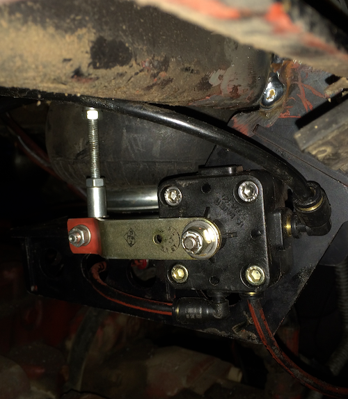

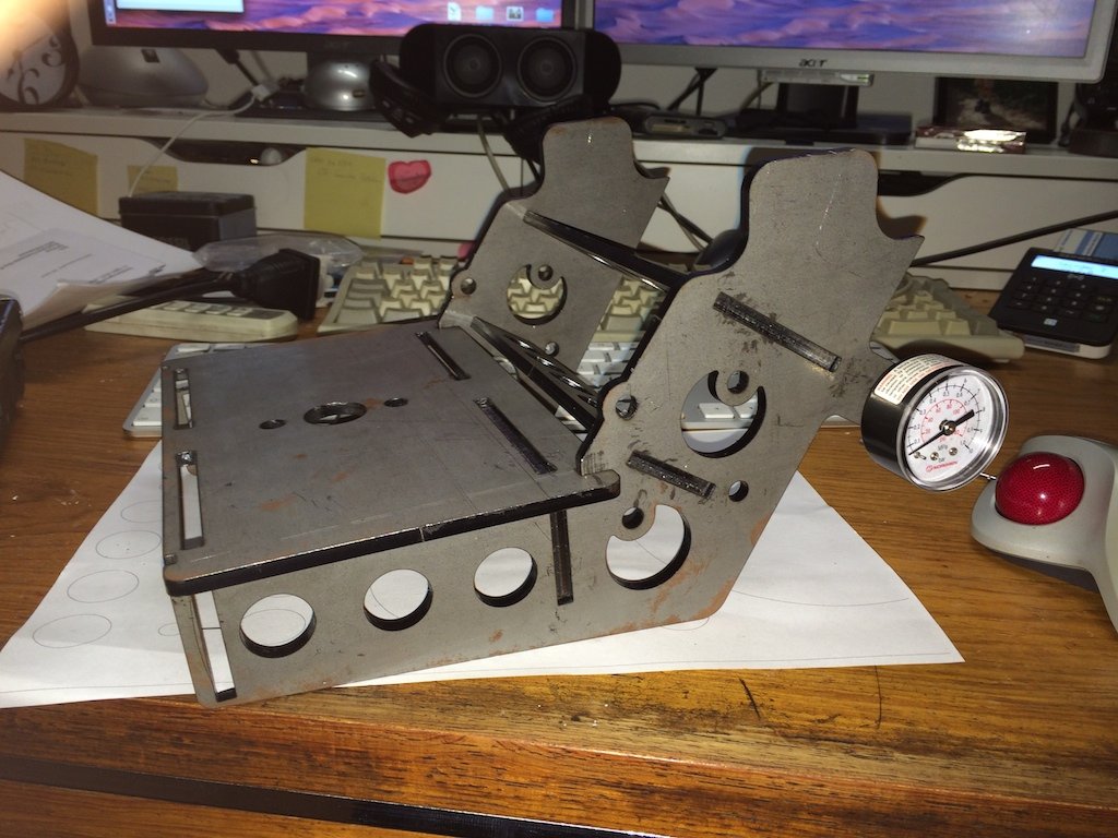

Wenn Du jetzt viel Aufwand treiben willst, überleg' mal ob da eine Luftfeder drunter passt. Ich habe das mir so, aber die Hütte sitzt ist auch 10cm höher als normal. Wenn das passt, ist das sehr komfortabel, weil dass schön federt. Den Silentblock machst Du aber wieder dran, damit das Führerhaus hinten geführt bleibt.
Luftfeder und Load Sensing Valve, damit sich die Feder automatisch einstellt.
Die Plattform habe ich unter den Haltebügel vom Führerhaus geschweisst. Kostete mit Lasern und Feder ca. 350 Euro.
