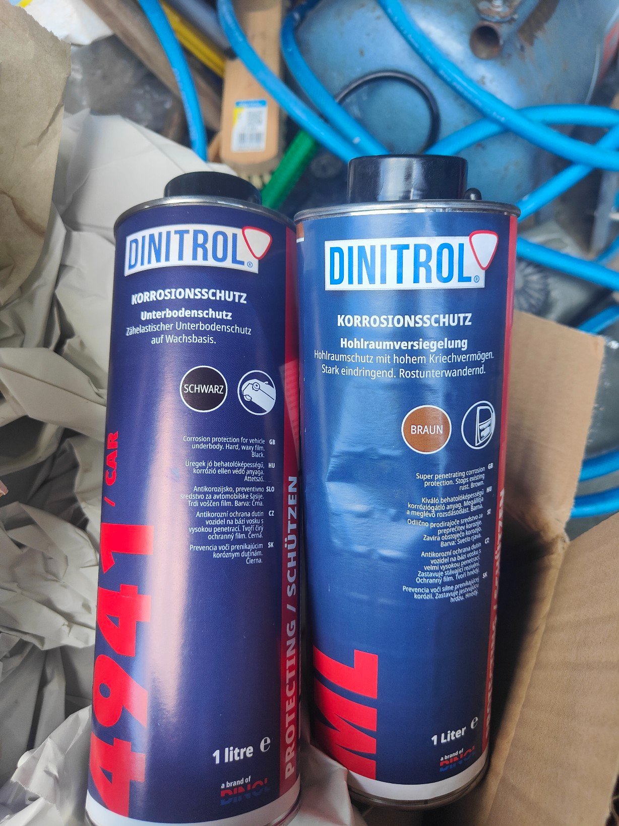

Nach Stunden der Recherche ist es eine Kombination von dinitrol geworden:

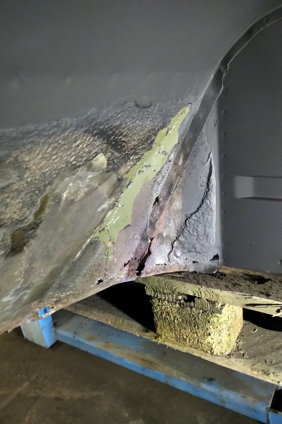

letzte Woche habe ich das vom schwedischen Militär verwendete Mittelchen mittels Stechbeitel und Hammer bergmännisch entfernen dürfen. Das hier kam zum Vorschein:
Super Zustand
Super Zustand
Das 60 Jahre alte Blech sah aus wie neu.
Nur dort wo durch den Unfallschaden das Dinitrol rissig wurde konnte Gevattern Rost wüten.
Das bestätigt mich darin das Dinitrol wieder zu verwenden.

Mit wirklich Erfahrung kann ich natürlich noch nicht dienen aber von der Verarbeitung her war's ganz gut.
Es sollte nur nicht zu kalt werden, dann kommt es aus der Saugbecherpistole nicht raus :)
Scheint aber Recht elastisch zu bleiben - ich denke die Wahl war nicht so verkehrt
