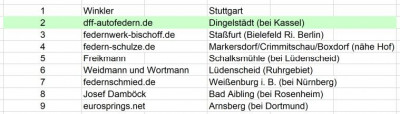

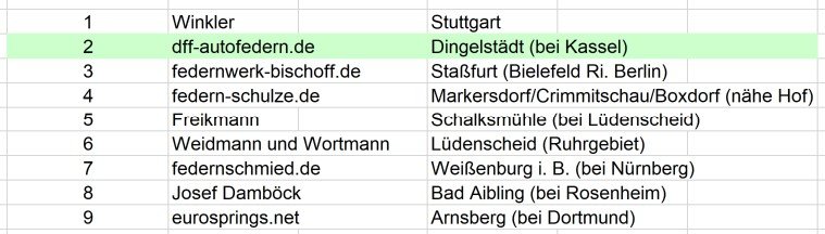

Als ich Ende 2019 nach Federnschmieden oder Federlieferanten geschaut habe, war das mein Ergebnis:
Mit Darmstadt liegst Du also ziemlich in einer toten Zone, was LKW-Federn angeht. Sicher gibt es noch ein paar, die ich nicht gefunden habe. Aber vermutlich nicht in Deiner gewünschten Ecke.
