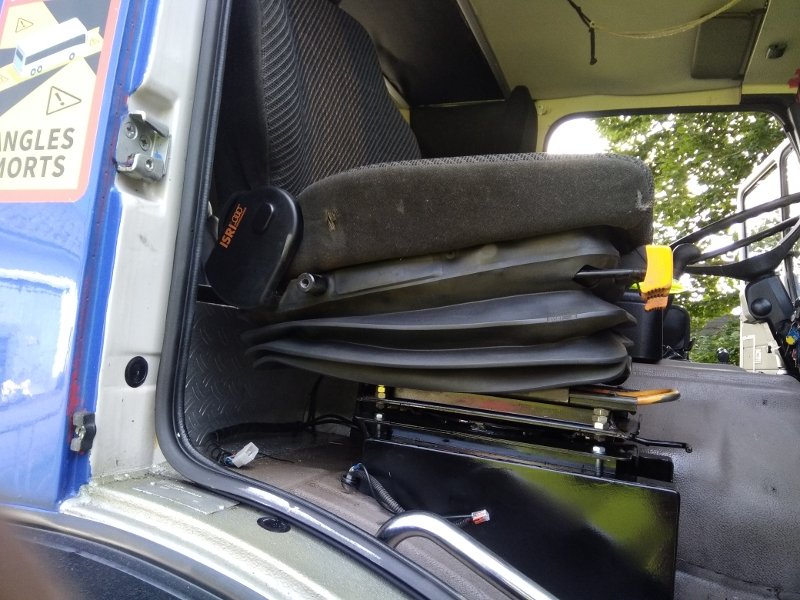

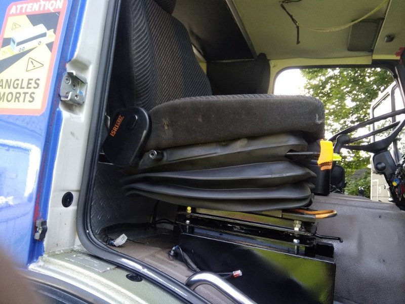

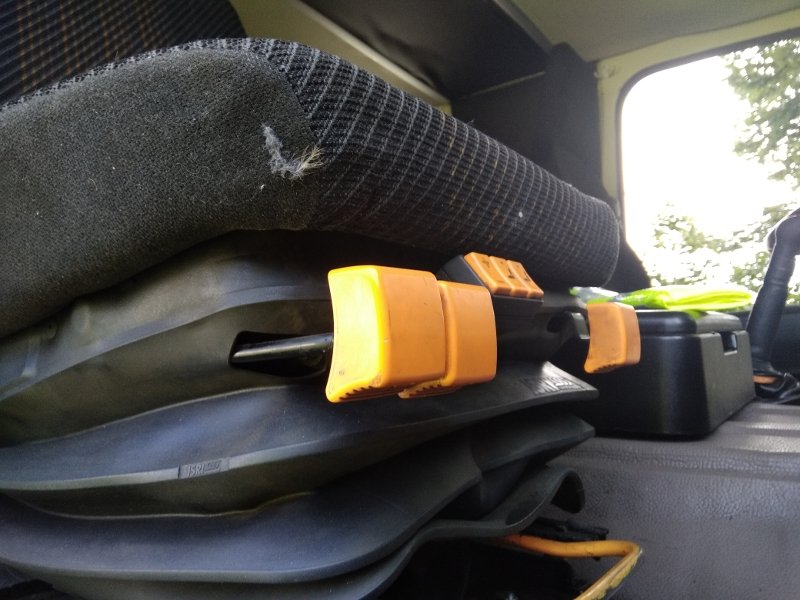

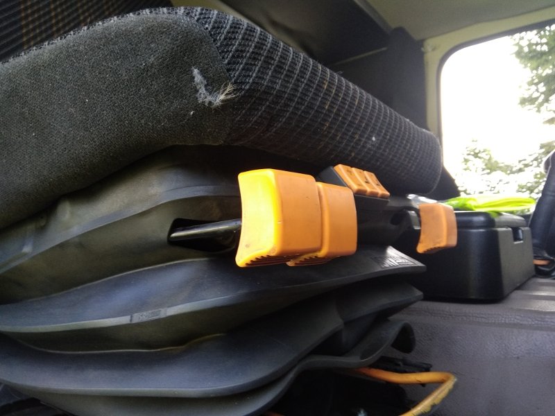

Hallo Leute,
ich hoffe, das hier ist kein Repost.
Nach Einbau dieses ISRI-Sitzes in unseren 1222 als Beifahrersitz habe ich festgestellt, daß er nach der Betätigung der Elektroschalter für die Höhenverstellung und Federung die Luft wieder abläßt.
Keine Ahnung, welcher sitz das ist, es ist ein ISRI mit elektropneumatischer Betätigung:
So sieht er aus: (ISRI-Beifahrer-Sitz-01 --> -04-WEB.jpg)
Hinten kommt ein rotes +-Kabel für 24V raus, Masse ist der Sessel-Rahmen über die Halte-Schrauben.
Vielleicht erkennt von Euch jemand den ja wieder, oder hat ggf. sogar ein Datenblatt davon.
Normal müsste er doch eine Art Rückschlag-Ventil haben, das beim gewünschten Luft-Feder-Druck oder gew. Höhe die Luft drin behält.
Das gleiche habe ich bei einem Recaro auch gehabt, der war an der Druckluft-Anlage angeschlossen; die war nach dem Abstellen des Autos bald wieder leer.
Ich frage mich, was da wohl für Ventile drin sind?!!

Bei unseren ISRI hatten wir neulich auch einen starken Luftverlust.
Hab dann die Sitzfläche abgebaut und das Leck recht schnell gefunden. Ein Schlauch war total spröde.
Unsere Sitze sind allerdings reine Luftsitze, Ventile für Federrate und Höhenverstellung alles rein pneumatisch.
Das Kabel am Sitz ist ausschließlich für die Sitzheizung.
Viel Erfolg bei der Suche.....

Du hast das aber getestet, während jemand auf dem Sitz saß, oder?
Es gibt auch Sitze, die ohne Belastung in die tiefste Position fahren, damit mehr Platz beim Einstiegen da ist.

Ich hatte ja auch Luftverlust am original IVECO ISRI..
Ursache: kaputte Winkelsteckverbindung am roten "Stopschalter"
Die Schalter gibt es NUR über IVECO.
