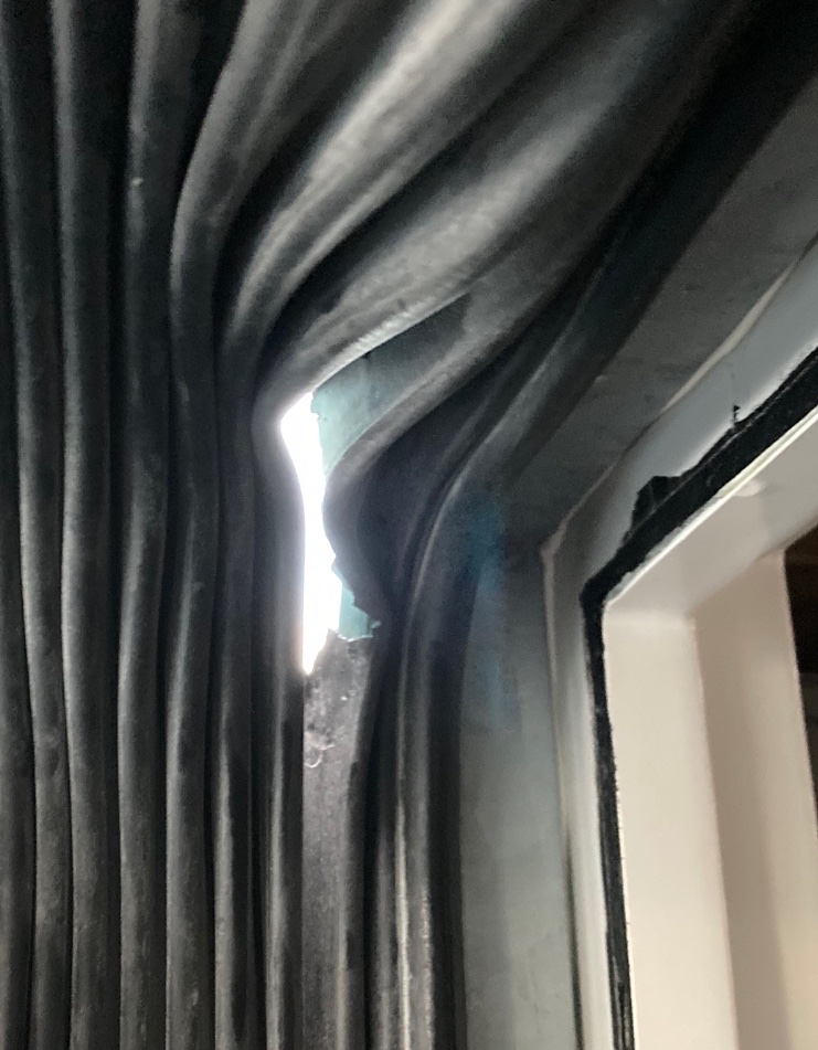

Guten Abend,
Ich muss das Thema nochmal ansprechen.
Leider wurde unser Faltenbalg von Ubelix ein Opfer eines Marders.
Da wir sehr bislang sehr zufrieden waren, würde ich nochmal einen kaufen.
Allerdings scheint der Webshop vom Ubelix nicht mehr online zu sein und im Internet steht das sein Geschäft dauerhaft geschlossen sei.
Weis jemand näheres oder kann mir eine Alternative nennen.

da Ubelix nicht Hersteller, sondern nur Händler war, würde ich auf die Suche nach dem Hersteller gehen. Meines Wissens kaufte Ubelix die Faltenbälge von einem niederländischen Hersteller (?!) ein.
Mit fallen aber weder Namen noch Link ein. Ansonsten gibt es die beiden Alternativen EPDM-Folie (Teichfolie) oder großzügig bemessene LKW-Plane. Mit letzterer hatte ich meinen Durchschlupf abgedichtet und hatte nie ein Problem damit.
Ausgesteift hatte ich meinen Durchschlupf zwischen Unimog-Fahrerhaus und Aufbau mit 'Schwimmnudeln', damit die LKW-Plane nicht durchhängt oder im Fahrtwind nicht schlägt. Hat prima funktioniert....

Hab ich auch schon drann gedacht, es fehlt halt bissi Gummi. Ich muss mal im Keller schauen ob ich das Reststück doch noch aufgehoben hab.
Vielen Dank
