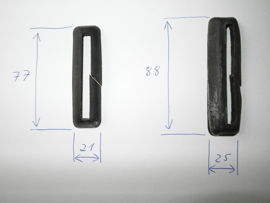

Hallo Forum!
Da ich ja gerade dabei bin, die Doppelkabine unseres Mercedes-Benz Kurzhaubers LAF1113B zu lackieren, habe ich auch die Dichtungen rund um die außenliegenden Türscharniere abgenommen. Die Doppelkabine stammt von Ziegler und diese Dichtungen sehen denjenigen, die Mercedes-Benz am originalen Kurzhauber-Fahrerhaus verbaut hat zwar ähnlich, haben aber doch andere Abmessungen.
Hier mal ein Beispielbild, wie die Dinger am Scharnier sitzen (zweites Bild):
https://westys.nl/de/product/oldtimer-w ... chtung-1x/
Der Zustand der Dichtungen ist nicht mehr der Beste, deshalb würde ich nach Abschluß der Lackierarbeiten gerne neue Dichtungen verwenden. Leider habe ich bisher noch keinen Lieferanten finden können. Vielleicht liegt es aber daran, daß ich die falschen Suchbegriffe benutzt habe? Wie nennt man diese Dinger denn richtig? Scharnierdichtung?
Hier sind die besten Exemplare abgebildet. Ich benötige 8x die kleinen und 8x die großen Dichtungen. Daher sollten sie auch nicht zu teuer sein. Ich habe welche gefunden (in der falschen Größe), die 26 Euro PRO STÜCK kosten sollten - da baue ich lieber die alten Teile wieder ein!
Gefunden habe ich z.B. solche Scharnierdichtungen vom Robur zum akzeptablen Preis. Leider stehen keine Abmessungen dabei. Weiß die jemand zufällig?
https://oldtimerlaedchen.de/de/home/8-s ... lo-ld.html
Schon mal Danke für sachdienliche Hinweise,

Hallo Pirx,
ich trau mich fast nicht zu antworten. Du bist ja das Foren-Mercedes-Universalgenie. Bei mir am Bus gibt es Manschetten um die Türscharniere mit den Maßen 110x25. Sie hören auf die Nummern:
A3097660125 ROSETTE
A3097660325 ROSETTE
Ich weiss nicht ob diese noch lieferbar sind. Vielleicht hilft dir das ja trotzdem irgendwie weiter?!
Nachtrag: Bin beim Ebay auch noch über Hecktürdichtungen für Mercedes G gestolpert. Vielleicht passen diese ja?!

@Wrangler:
Die bekannten Lieferanten von Oldtimer-Dichtungen hatte ich natürlich schon durchgeschaut. Allerdings konnte ich nirgends solche Scharnierdichtungen finden.
@ellwood25:
Die von Dir genannten Düdo-Dichtungen haben leider die falschen Abmessungen und sind sowieso nicht mehr lieferbar.
Die Dichtungen vom G passen nicht, werden ganz anders befestigt.
Ich habe beschlossen, erstmal die alten Dichtungen wieder zu verwenden.

Hallo Pirx,
schade, dass habe ich mir schon gedacht :(
Wie ist denn die Befestigung umgesetzt? Könnte man einfach Dichtungen aus Gummi/Neopren/Moosgummi Flachmaterial schneiden und ggf. mit nem tropfen Sika befestigen?

Hallo Florian!
Die Dichtungen werden am Schlitz und auf das Karosserieblech geklebt.
Bevor ich mir Dichtungen aus Flachmaterial schnitze (was im Notfall sicher möglich wäre) nehme ich aber doch lieber die alten Teile. Das sieht um Welten besser aus und wird mit genug Kleber auch dicht sein.

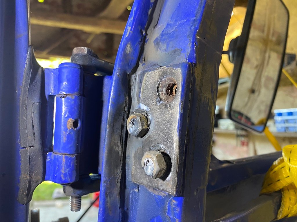

Hallo zusammen ,
Mal,dazu eine andere frage , bei mr sitzen einige befestigungsschrauben an den scharnieren dermassen fest dass ich daran verzweifle .hat jemand einen tip wie ich die losbekomme ? Schlagschrauber , wie habt ihr das gemacht ?
Gruss aus der kaelte

@DB Canada: yepp, die Dinger sitzen fest. Mit einer aufgeschweißten Sechskantmutter gehts dann aber plötzlich ganz leicht :)
