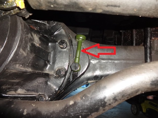

Guten Abend,
hier ein Tipp für alle Mercur, Jupiter Fahrer.
Kontrolliert Eure Achsentlüftung (Entlüftungspilz) mindestens 1 x pro Jahr, wenn die Achsen dicht bleiben soll.
Vorderachse:

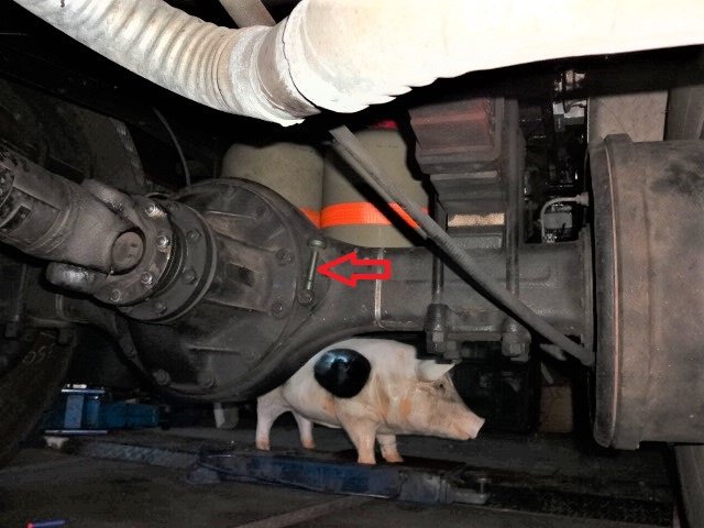

Hinterachse:
Dazu müsst Ihr den Pilz abschrauben und schütteln. Im Inneren ist eine Kugel / Kugelventil welches die Entlüftung verschließt, wenn z.B Wasser von außen eindringen will.
Dies Kugel verklebt im Zeitraum von einem Jahr. Dann entsteht Überdruck in der Achse und die Radialwellendichtringe werden undicht.
Wenn die Kugel nicht klackert, dann das Ventil so lange aufklopfen bis sie sich löst. Dann sollte sie wieder zu hören sein.
Bitte dann neue Kupferdichtringe verwenden für die Hohlschraube.
Beispiel: Ich habe vor 3 Jahren zwei neue verbaut. Waren beide schon wieder verklebt.
Alternativ kann man natürlich auf eine Schlauchentlüftungsleitung umbauen, aber bitte mit großen Bogen nach unten und einem Filter. z.B. von einem Moped ein Kraftstofffilter, damit kein Getier die Leitung zusetzt.

Da hast Du aber Schwein gehabt!
Re: Magirus Mercur Achsentlüftung
Mit tierischem Gehilfen ,einfach klasse das Foto. Zurück zum Thema ,bei uns war der Pilz vergammelt .Wie von Dir vorgeschlagen haben wir Schlauch mit Benzinfilter montiert.Gedanke war mehr Sicherheit bei Wasser durchfahren.
