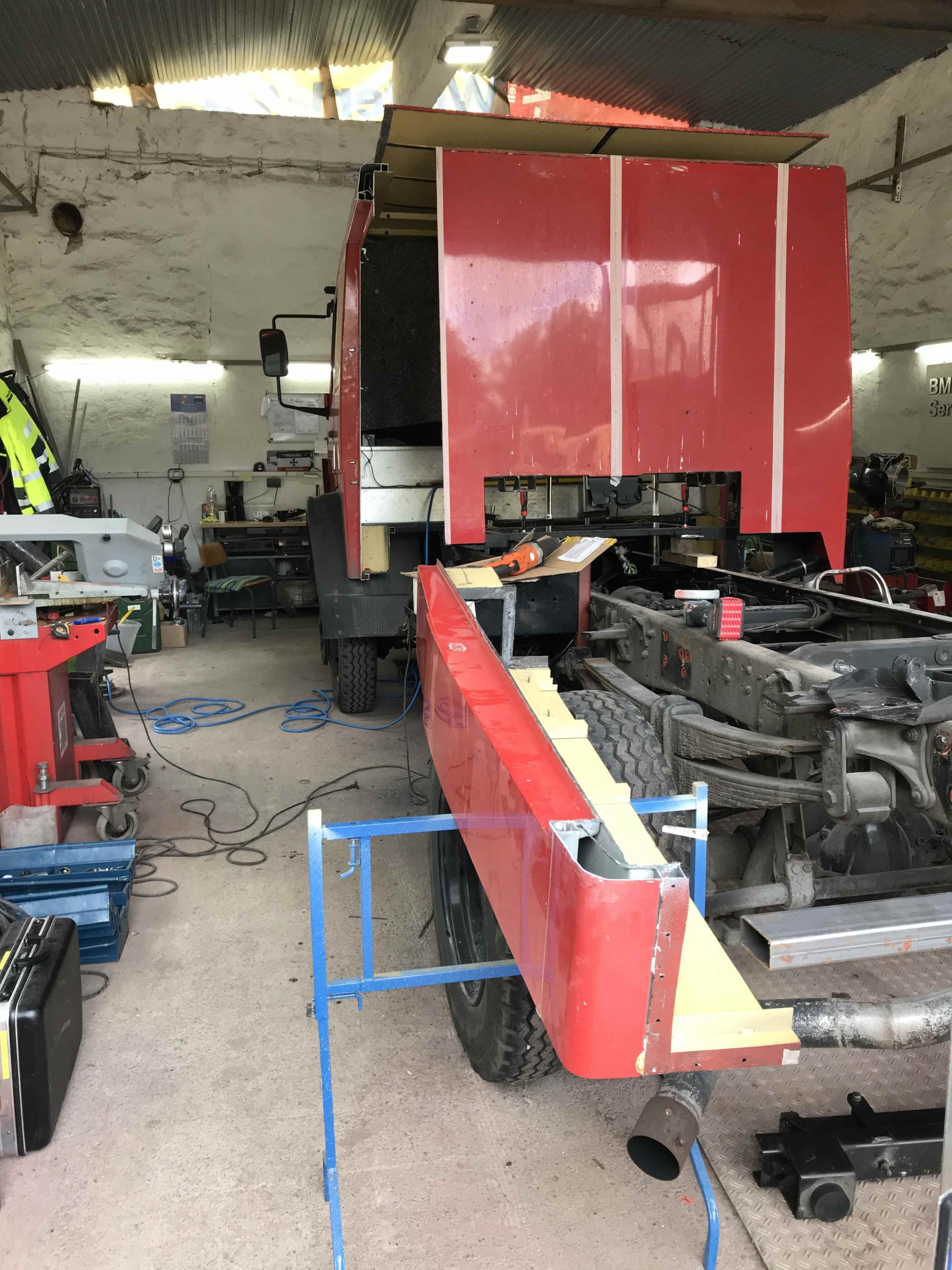

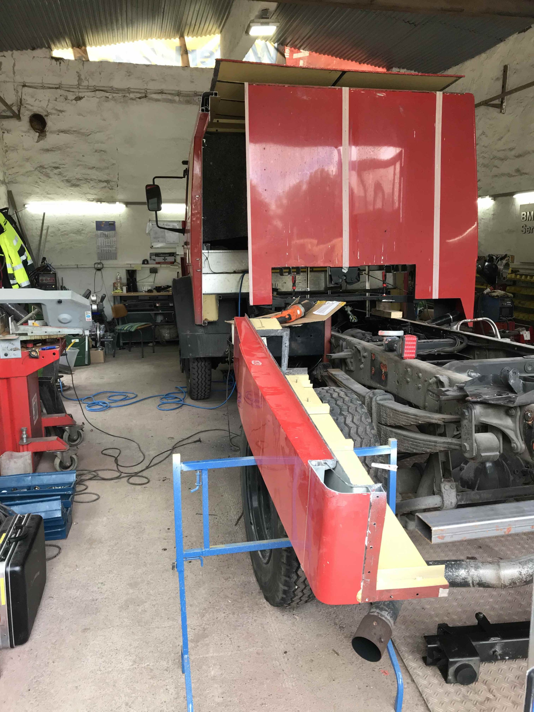

In Sangerhausen (also Mitteldeutschland) gibt es noch jemanden, der das professionell gut macht.
Die Ecken wurden rausgetrennt und später wieder neu angesetzt, um die Stabilität und Form zu erhalten.
Aus der Rückwand musste nen 4cm-Streifen jeweils abgeschnitten werden, weil das FH nach hinten breiter wurde (wie meist)
