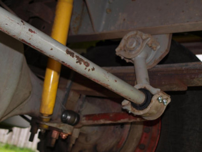

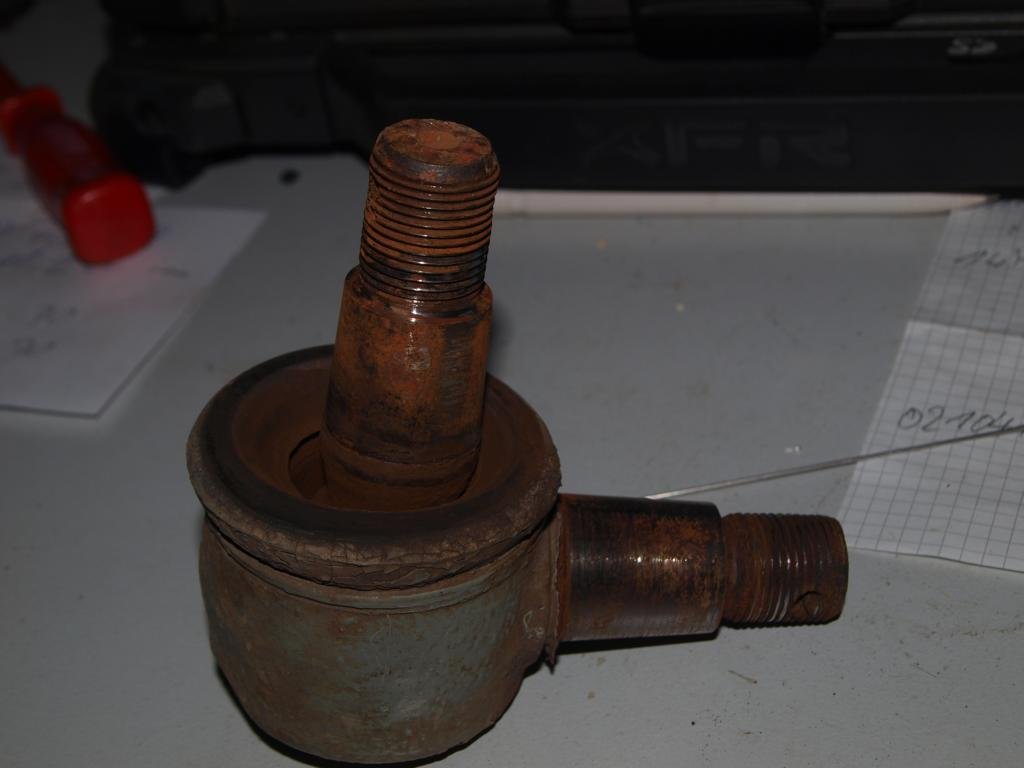

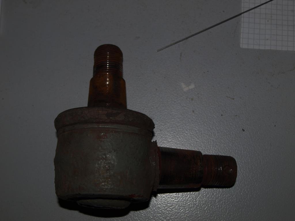

Ich brauch mal einen Tip , die Kugelgelenke am Stabi bei meinem MD 130D9FA sind verschlissen . Ich such mir einen Wolf im Netz und find nix passendes . Gewinde M20 , Konus 23,8 -26,7mm .Mitte Gehäuse bis Ende Gewinde ca.84mm Der Mitarbeiter ,der Hotline von Febi hat nichts passendes gefunden . Hat das Teil schon mal jemand gefunden ?Iveco kann nicht helfen .

na gut, dann mache ich mal die Arbeit für die Mitbewerber:
Gewinde M20x1,5, Konus K26, Länge 83mm
Iveco / Magirus Referenznummer 246 3582
Gab es früher auch mal von ZF, ist aber 2016 aus dem Programm geflogen.
Hier stehen die Maße doch sogar dabei:
d=56mm
D=92,5mm
B= 69mm
Noch ein paar Iveco-Buchsen (ohne Gewähr!):
252 0448: d=39,5, D=75, B=80
5 0033 9805: d=41,5, D=74, B=80
50 1039 3006: d=45, D=76,5, B=80
252 1482: d=45, D=95, B=80
818 9831: d=45,5, D=73,5, B=70
252 1850: d=48, D=94, B=80 (auch Scania 1904248 / 488278)
9846 9634: d=48, D=72,5, B=70
9846 9635: d=50, D=73,5, B=70
252 1481: d=56, D=92,5, B=69 (Auch MAN 81.43271.0081, MB A 396 232 00 50)
751 7201 / 850 9220 / 9844 4833: d=61, D=97, B=80
816 9892 / 4127 0883: d=62, D=94, B=71/80 (auch DAF 298498)
9844 4832: d=62, D=95, B=80
4101 5581: d=64,5, D=90, B=65,5

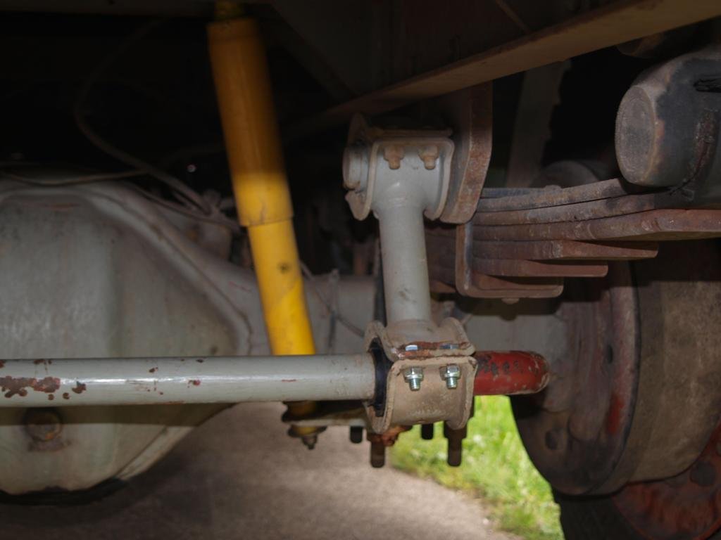

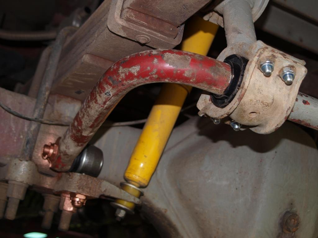

Nu mal zur Auflösung , das Problem mit den Lagerbuchsen hat für mich seinen schrecken verlohren , dank DT Parts
Ich bin bei DT Parts fündig geworden.
Bestellt bei LKW Teile 24.de
Der Stabi vom 130er hat einen Außendurchmesser 40,2 bis 40,4
Passende Buchse : Teile Nr. von DT Parts 711340
Kugelelenk : DT Parts 730104
So sieht es montiert aus :rock:
