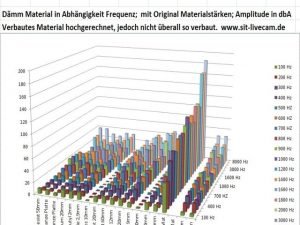

Hier ein Beispiel meiner Messarbeiten verschiedener Materialien. ( die hohen Werte stellen stark vereinfacht rein theoretisch das Ergebnis meines verwendeten Materialmixes über das gesamte Frequenzband dar.)
Ich bleibe daher dabei: jeder sollte selbst etwas Mitdenken bei seinem eigenen Dämmprojekt.
