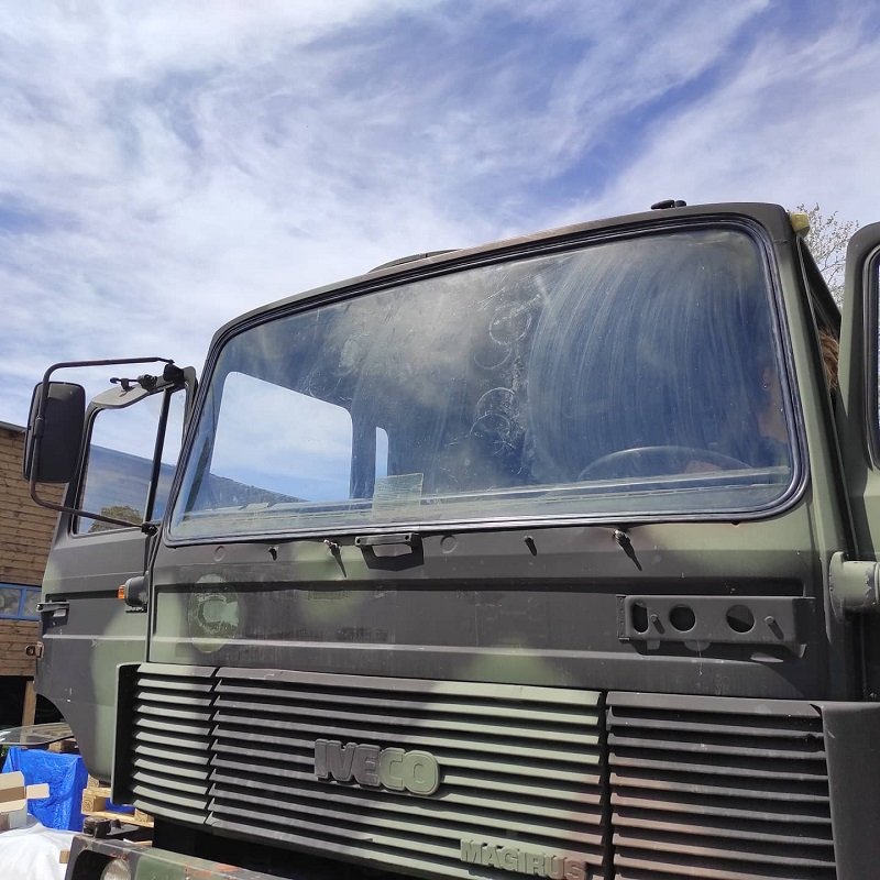

Moinsen,
ich hab jetzt ne ganze weile Gesucht und bisher ohne Erfolg.
Die 90-16 haben ne breite Hütte und damit auch ne andere Scheibe?
Gibt die Dichtung überhaupt noch irgendwo?
Anderfalls - wie Klug ist es eine neue Scheibe mit der alten (evtl. Spröden) Dichtung zu verbauen?

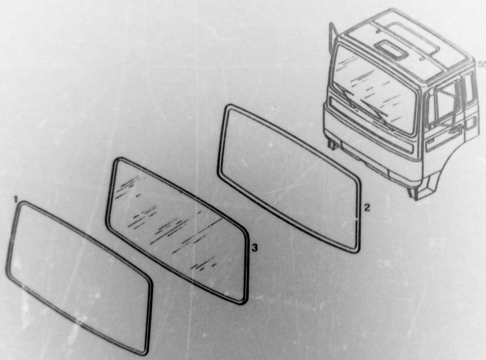

Hallo debauer,
ich habe einen Iveco 60-9 mit der kleinen Kabine, die müsste dieselbe Kabine sein wie dein 110-17.
Laut ET-Liste von meinem Iveco: Windschutzscheibe
Nr. ET-Nummer Anzahl Benennung
1 1237628 M Plastikprofil
2 80001959 1 Gummirahmen
3 86000785 1 Windschutzscheibe
Hoffe, dass es Dir hilft.

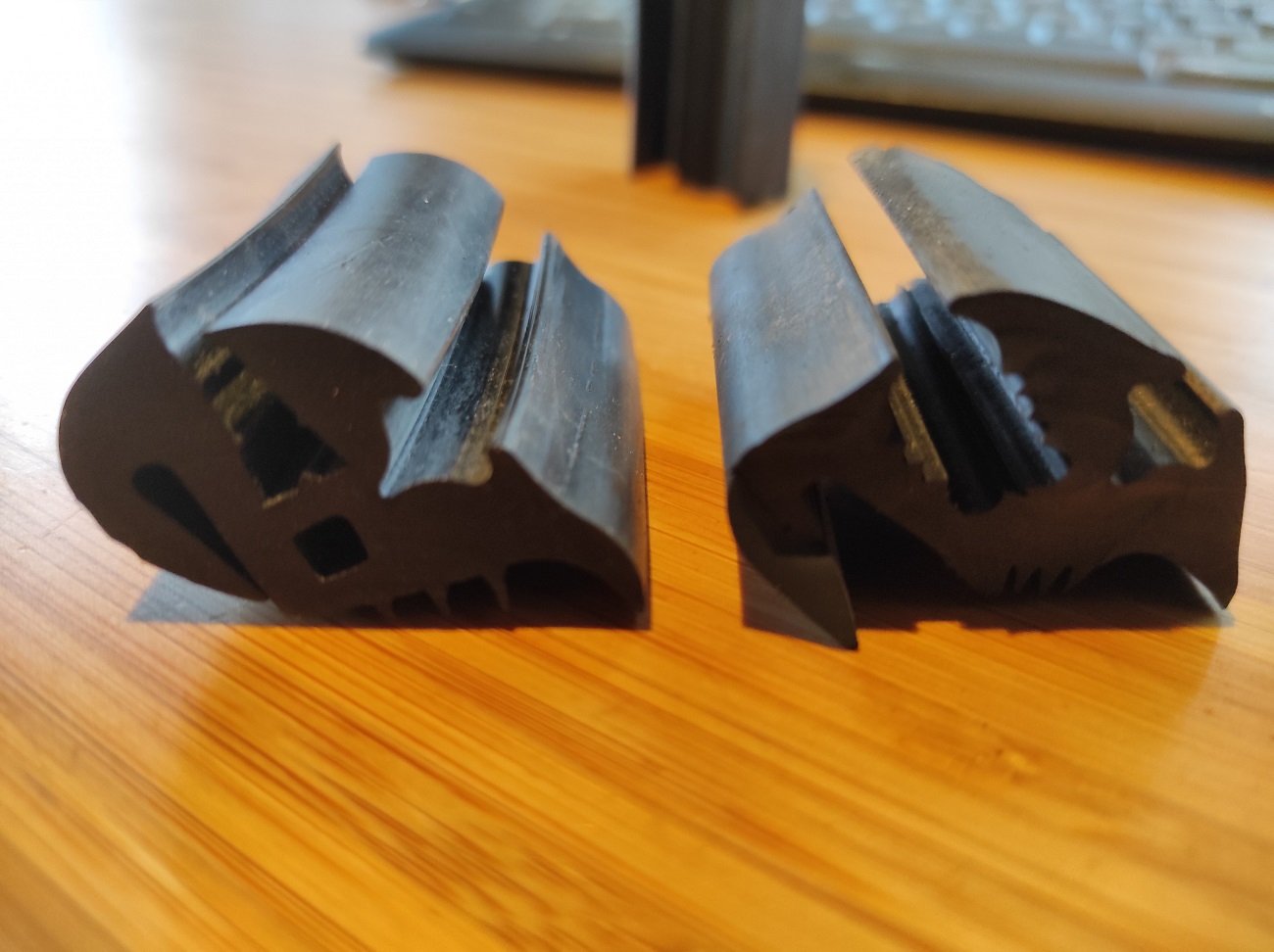

Rechts: Neu, Links: Original Zur Größe:
Passt super. Die Scheibe wird nur etwas enger eingespannt. Das macht auch das einlegen des Füllers etwas frickelig.
Scheibe als auch Scheibenrahmen rutschen beim Original tiefer ins Profil. Der Unterschied ist ca 4mm.
Eingebaut noch ohne Füller. Mit Füller legt sich die Dichtung dicht an Scheibe und Blech.
