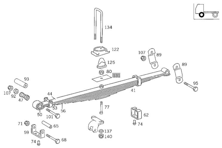

Eine Angabe, ob es sich um die Vorder- oder Hinterachse handelt, wäre irgendwie sinnvoll gewesen.
Ein Gummilager, das mit der Federbride verschraubt wird, finde ich beim 914 AK nur an der Vorderachse, Position 125:
Das ist aber so ausgeführt, daß es von dem Gehäuse Pos. 122 umschlossen wird. Die Bridenmuttern werden natürlich nicht gegen den Gummi angezogen, sondern gegen Stahl. Anders würde das ja auch gar nicht funktionieren. Man spricht in der Technik von einem "harten Schraubfall".

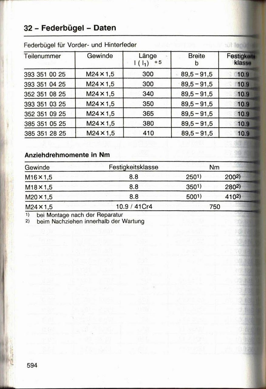

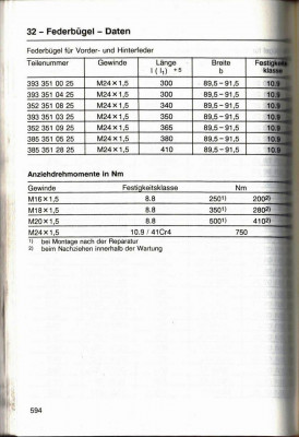

#7 Beitrag von burkhard » 2021-03-31 18:03:23
Quelle:
MB Tabellenbuch Lastkraftwagen

Hallo Burkhard,
super, 1000 Dank !
In meinem MB Tabellenbuch Lastkraftwagen März 1986 gibt es diese Seite nicht.
Welche Ausgabe hast Du ?
Die Federbügel haben nur 8.8 Festigkeit. Wir waren von 10.9 ausgegangen.
... das erklärt jetzt auch warum uns das M18 Gewinde bei 400Nm um die Ohren geflogen ist. :wack:

#9 Beitrag von burkhard » 2021-03-31 22:58:57
Das war die Ausgabe 1998. In der Ausgabe 1992 habe ich es auch nicht gefunden.
