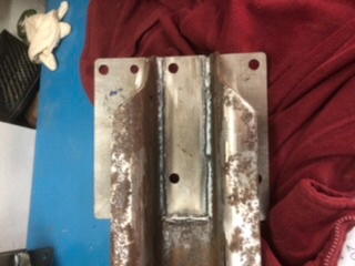

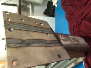

Zur Konsole:
Da hab ich mir zwei 10mm Platten Lasern lassen und diese wurden dann an die Tankkonsolen geschweißt.
Jede Konsole ist nun mit 5 Schrauben M14 befestigt und die Last wird großflächig verteilt.
