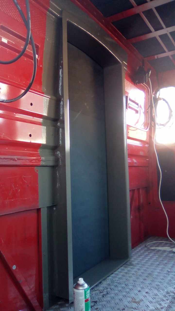

ich habe eine Frage zu den Strebne im Fahrerhaus. Darf man die anbohren, um z.B. mit Nieten oder Blechschrauben etwas dran zu befestigen?
Ich wollte da L-Profile ran nieten, um Fachunterteilungen an die Alu-Profile zu schrauben. Es wären ungefähr 4 Löcher a 3-4mm auf 450mm Länge
verteilt pro Strebe. Ich meine solche Streben wie auf dem Bild
Ich freue mich auf Eure Hinweise.

Das Bild ist weg, macht's also schwieriger..
Blechschrauben solltest du in jedem Fall nicht verwenden, die "wackeln" sich früher oder später raus..
Nieten oder gar Nietmuttern gingen, ja nach breite und Lage der Strebe..
Kleben sollte man aber auch nicht unterschätzen, je nachdem wie der Boden (?) rein soll, ginge das auch..
Mach nochmal 1-2 Bilder..

In den Aufbaurichtlinien habe ich diesbezüglich keine Hinweise gefunden. Wenn du aber das Profil im Bereich der neutralen Faser anbohrst und dieses Loch im Verhältnis zur Profilhöhe nicht zu groß wird, ist das irrelevant.
