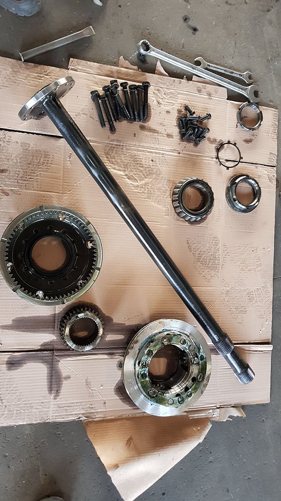

Re: Magirus Hinterachse undicht

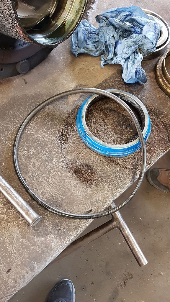

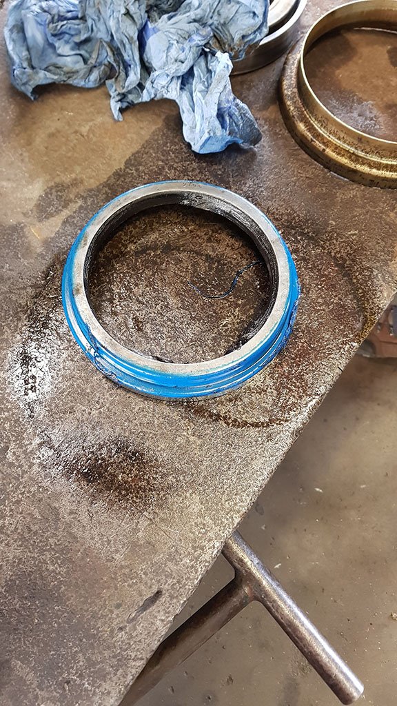

So ... jetzt isses alles zerlegt. gebraucht wird auf jeden Fall dieser blaue Ring und der große Gummiring.
Auf dem Papierzettel steht nich eine Nummer von SKF, da wissen die Jungs aber nicht ob der passt, der große Gummiring ... auch noch keine Ahnung woher.
Die Papierdichtung ist auch nicht zu kriegen, könnte man zur Not vielleicht nur einkleben ...
hmmm ... ganz schön viel Kram den man da brauch ... ;-)

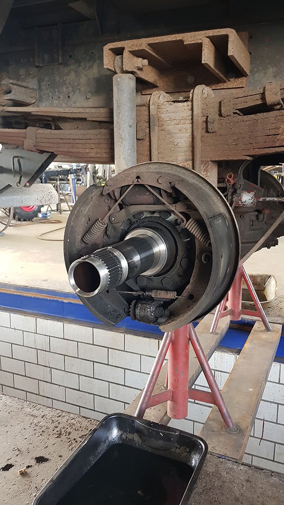

Moins,
ich hoffe die stützen im vorletzten Bild stehen auf Stahlträger und nicht auf Holzlatten
Aber dann wäre er eh schon unten
da können jetzt die spezialisten mehr sagen, meine Hinteachse sieht anders aus
viel Erfolg
viel Erfolg
wenn du den Stemco bestellst... dann nach der Nummer: 392-9131 ... da ist der Laufring auch dabei. Den alten stauchen und abziehen, den neuen mit Dichtmasse wieder drauf.
Zum O Ring... da kann ich leider bei den großen Naben nichts brauchbares beisteuern...
Die Dichtung für das Ölfangblech muss man sich zurecht schnitzen. Ist von Victor Reinz ... https://www.victorreinz.com/DE/Produkte ... alien.aspx
Gruß vom Nils
Gruß vom Nils

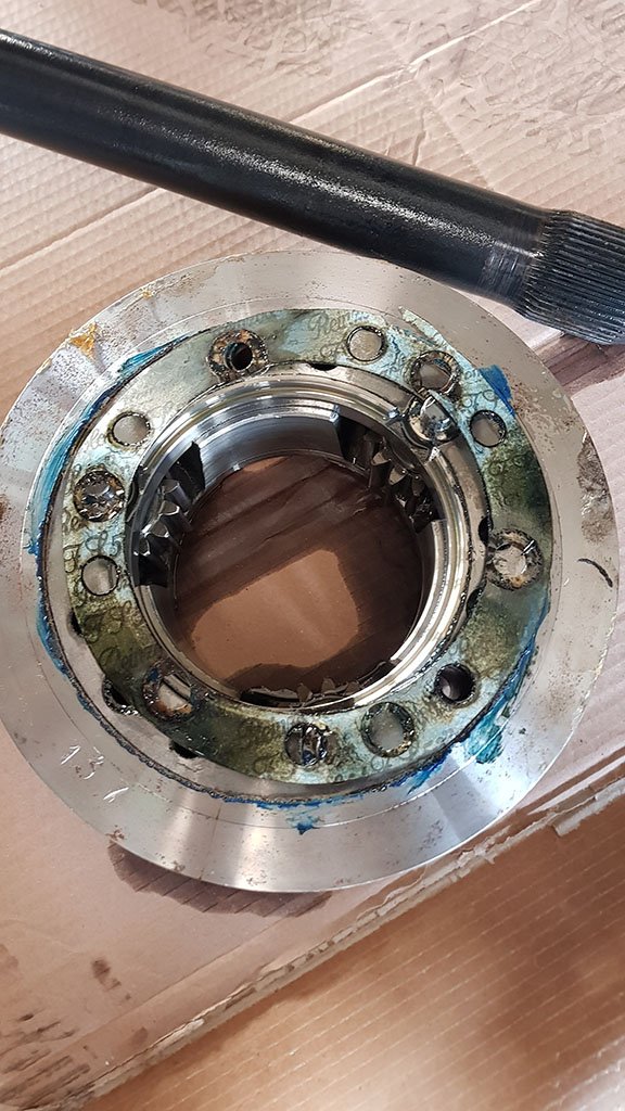

Im Hohlrad müsste auch noch mal ein Wedi sein... oder? Wenn ja den auch mit tauschen
Gruß vom Nils
ja da ist noch einer drinnen ... der sieht aber noch top aus und ist auch schön geschmeidig ...
