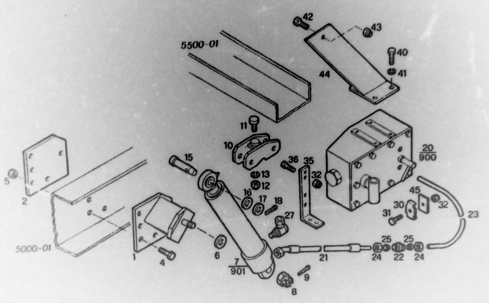

Hallo Sven,
hilft das hier vielleicht ?
Fahrerhauslagerung-Kipppumpe 5000-42 623 0673
1 42208162 1 Lagerbock
2 42208163 1 Platte
4 1103341 1 6-Kantschraube M12x35
5 1136458 1 Sicherungsmutter VM12
6 3456060 1 U-Scheibe
7 42208365 1 Kippzylinder FHS
8 1113271 1 Kronenmutter M22
9 1106457 1 Splint 4x32
10 42208168 1 Konsole
11 42208228 1 Anschlagpuffer
12 1112819 1 6-Kantmutter M6
13 1102797 1 Federring 6
15 42211143 2 Sicherungsbolzen
16 42090052 8 Ausgleichscheibe
17 3410967 4 Druckscheibe 28x20,5
18 1122072 1 Splint 5x32
20 41993927 1 Handpumpe Assy
21 41994413 2 Druckschlauch
22 16501611 1 Verschraubung 8-M14x1,5
23 1230116 M Rohrleitung 8x1
24 16506711 1 Überwurfmutter M8
25 16507411 1 Dichtring 8mm
27 1266011 2 Schwenkverschraubung 8-M12x1,5
30 2492626 4 Rohrschelle
31 1123749 1 6-Kantschraube M6x25
32 1133500 1 Sicherungsmutter M6
35 3430777 2 Halter
36 1112264 1 6-Kantschraube M6x20
40 1112397 1 6-Kantschraube M10
41 1102800 1 Federring A10
42 1112418 1 6-Kantschraube M10x25
43 1136454 1 Sicherungsmutter M10
44 42208173 1 Konsole
45 3416216 2 Unterlage
Positionsnummer------- Iveco-Teilenummer--------Anzahl-------Benennung-------Bemerkung
