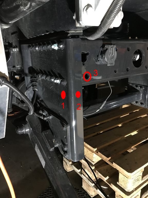

Ich suche euren Rat bei der Anbringung von Anschlagpunkten hinten an meinem MAN 14.280 für die Bergung meines bzw. fremder Fahrzeuge und zum Niederzurren auf Fähren.
Am hinteren Rahmenquerträger (10mm Materialstärke) war ab Werk wohl mal eine Anhängerkupplung verbaut (Rockinger Typ 400G150B), diese wurde aber vor meiner Zeit entfernt.
Nun überlege ich mir wo ich die Anschlagpunkte (zwei, je einen links und rechts im Bereich der Rahmenlängsträger) am besten anbringe und wie gross diese zu dimensionieren sind.
Links und rechts am Rahmenlängsträger sind je zwei massive 10mm Stahlplatten für den Unterfahrschutz zig-fach verschraubt. Eine Option wäre da je ein Loch zu bohren (entweder seitlich an Position (1) oder am abgewinkelten Stück Position (2), gemäss Foto).
- Position (1) ist wohl eher suboptimal da die Bergegurten nicht immer in Längsrichtung wirken werden, auch würden die Anschlagpunkte bzw deren Schrauben auf Scherung belastet
- Position (2) wäre für die Anbringung von Bergegurten bzw. deren Winkel wohl besser, allerdings befürchte ich ist da relativ wenig Material (abgewinkeltes Stück) vorhanden
- Als dritte Möglichkeit bietet sich der Rahmenquerträger an, der ist recht massiv, die vorhandenen Löcher im äusseren Bereich sind allerdings links und rechts nicht symmetrisch (zusätzliche Löcher bohren oder Asymmetrie akzeptieren)

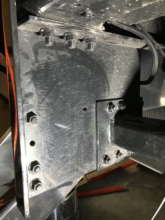

Ich kann das nicht ganz erkennen, vermute aber das der UFS klappbar ist, oder ? Falls ja, wie hoch muss er schwenken können?
Wenn er nicht ganz hoch muss würde ich mir ca 30mm starke Platten machen die ein großes Loch für den Schäkel haben und mehrere kleine. Oberhalb der 1 dann längere Bolzen rein und dort verschrauben, das Ende mit dem großen Loch steht dann hinten über, wie bei den erwähnten Feuerwehren etc.
Um bei seitlicher Belastung nicht nur die hinteren Schrauben zu belasten würde ich die Platten länger machen, damit z.B. die letzte, die dritte und die sechste Reihe Schrauben benutzt werden. ( Oder nur 1. Und 4., Das sollte auch reichen) Für die dazwischenliegenden Mutternreihen größere Löcher/Aussparungen in die Platte und drüberstülpen/umgehen, dann bleibt das meiste original.
Wie gesagt, es muss mit dem UFS harmonieren,

rahmenseite-da,wo bei dir die vielen schrauben sind angebracht,ich würde versuchen,solche ähnlichen teile lasern zu lassen.
pshtw hat geschrieben:
2021-02-18 7:59:38
Danke, coole Idee, den Laserteile Vorschlag verfolge ich weiter, der UFS hat aktuell noch einen oberen Anschlag und kann (noch) nicht ganz hoch, maximale obere Stellung ist horizontal, das will ich irgendwann mal noch ändern.

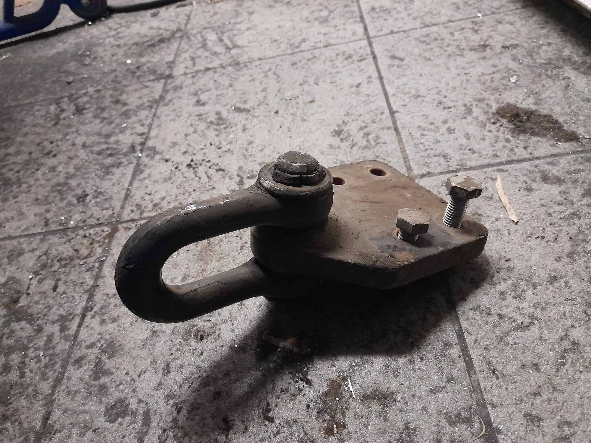

So sehen die vom 90-16 aus. Werden seitlich am Längsträger , bei mir gemeinsam mit dem Halter für den Unterfahrschutz verschraubt.

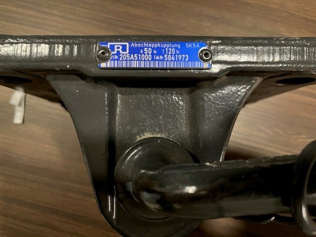

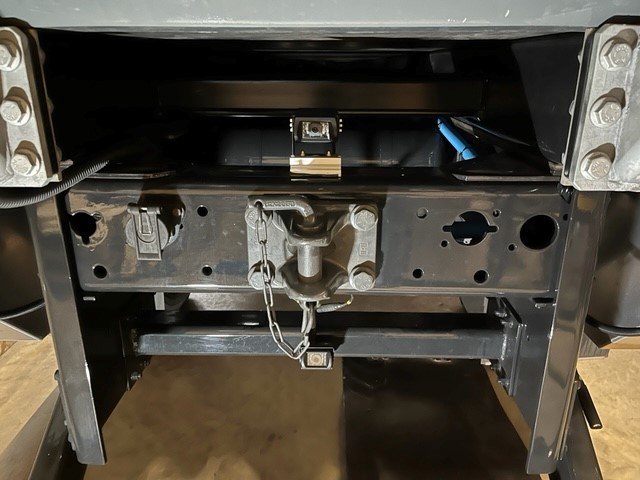

#18 Beitrag von AutoVilla » 2021-12-15 13:08:19
Danke für die vielen Rückmeldungen, hat etwas gedauert, aber um hier nochmal Feedback zu geben; inzwischen ist mir eine Rockinger Abschleppkupplung zugelaufen die von einem Neufahrzeug abgebaut wurde, die habe ich nun montiert. Fürs Erste wird das reichen, Bergeösen an den Längsträgern (vorne und hinten) könnten dann irgendwann noch nachgerüstet werden.
Dann noch (vor längerer Zeit) im Betriebshandbuch nachgelesen was am Zugmaul vorne gezogen werden darf, wenn ich mich richtig erinnere, steht da maximal 1/2 des zGG, wären also 7t bei meinem 14t Chassis.
Gemäss Aufbaurichtlinien wäre das maximale Zuggewicht für den Querträger hinten 81.41250.5158 auf meinem Fahrzeug dann 14t, die Abschleppkupplung ist also überdimensioniert und der Querträger ist der schwächste Punkt.
In verschiedenen anderen Threads wird ja gerade die Dimensionierung des Bergegeschirs besprochen.

hugepanic
Beiträge: 2832
Re: Anschlagpunkte wo befestigen / welche?
#19 Beitrag von hugepanic » 2021-12-15 13:57:38
ob das sinn macht mußt du selbst entscheiden, du kannst dir ja selbst eine sollbruchstelle schaffen, z.B.
-verwende andere schrauben für das zugmaul, und/oder laß 2 der 4 schrauben weg (wegfliegende teile sind dann zusätzlich zu sichern!!)
-bau dir eine sollbruchstelle selbst (2-bleche mit x-bolzen auf schub verbunden) (so richtig mit paßbolzen usw)
-verwenden von entsprechend dimensionierten bergematerial

#20 Beitrag von Ingenieur » 2021-12-15 17:44:09
AutoVilla hat geschrieben:
2021-12-15 13:08:19
Ich würde dazu tendieren eine "Sollbruchstelle" (z.B. in der Form eines Softschäkels) in die Kette der Bergemittel einzubauen, damit man zumindest weis, wo etwas entzwei geht wenn der Worst Case eintritt und damit die "Flugbahn" der beteiligten Mittel in etwa zu definieren.
Das machen die Hersteller von Gleisbaumaschinen z.B. so.
Die wissen, daß in dem Gewerbe Leute mit viel Kraft, aber wenig Hirn rumlaufen.
Und damit nix umfällt, oder durch Überlast was kaputt geht,
bauen sie 5mm - Ketten - Abhänger an 8 Meter Schienentraversen an.
Das sieht dann witzig aus.
Oben einen Hebepunkt mit einem 20 to - Schäkel, und unten die Abhänger mit den Spielzeugketten.
Wenn dann ein hirnloser Gleiswerker nicht eine Weichenzunge,
sondern eine UIC60 in hinreichender Länge versucht, anzutüddeln,
reissen die kleinen Ketten ab, und nix schlimmes passiert.
Bei der Bundeswehr übrings ähnlich.
Da ist es 'Soldatensicher' gebaut.
Z.B. die Zurreinrichtungen für FM2-Kabinen.
Damit die Ketten nicht zum Heben verwendet werden, gibt es extra Schraubkettenglieder
mit verminderter Tragfähigkeit.
Da besteht das Sicherheits-Kettenglied dann aus zwei U-Teilen und zwei Schraubschalen.
Im Zweifel reisst es genau da ab.

#21 Beitrag von Ingenieur » 2021-12-15 17:53:42
hugepanic hat geschrieben:
2021-12-15 13:57:38
Also Anschlagpunkte reduziert man in der Lastgrenze nicht.
Wenn man es ganz schick machen will, baut man aus Flachstahl einen 'Salino'.
Heute würde man es auslasern.
Vorne und hinten ein Loch für den Schäkel.
4 gleichlange Arme.
In der Mitte zwei Nasen, die sich gegenüberstehen.
Wenn dann Last auf den 'Salino' kommt, wandern die beiden Nasen zusammen.
Berühren sie sich, ist die Höchstlast erreicht.
Entlastet man das Zugseil, kehren die Arme elastisch in ihre Ausgangsposition zurück.
So hat man eine analoge Lastanzeige, und nix fliegt einem um die Ohren.
Ingenieur
Beiträge: 4645
Wohnort: Bei Hannover

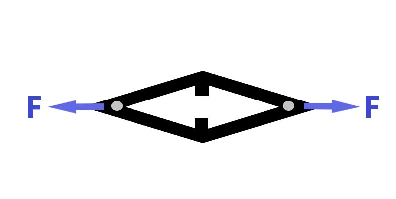

#22 Beitrag von Ingenieur » 2021-12-15 18:44:43
nachfolgend noch die Prinzipskizze für so eine analoge Lastmesseinrichtung.
Ist in der Praxis etwa DIN-A4 lang.
Kann man aus 6mm Stahl auslasern.
Wer ganz sicher gehen will, spannt das Konstrukt in eine Zugprüfmaschine ein,
und kalibriert die Messeinrichtung.
Wenn es richtig dimensioniert ist,
berühren sich die Meßnasen bei Höchtslast.
So hat man (im Gegensatz zu Scherschrauben) einen alalogen Kraftmesser,
der ohne Verbrauchsmaterial auskommt,
und bei dem einem bei Überlast nix um die Ohren fliegt.
